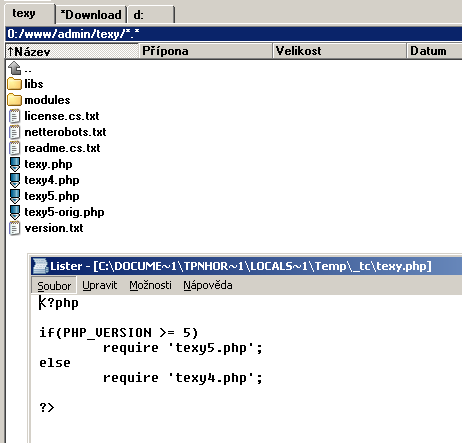

Teď nerozumím. V texy.php je toto: <?php if(PHP_VERSION >= 5) require 'texy5.php'; else require 'te…
host 01.02.2009 22:03
já tam mám tohle class TexySmiliesModule extends TexyModule{var$allowed=false;var$icons=... řádek…
Kráťa 01.02.2009 22:10
Kráťa
Pro mě je důležitý, co tam mám já. :-) [http://pc.poradna.net/file/view/295-texy-png]
host 01.02.2009 22:19
Asi mám jinou verzi a každý píšeme o něčem jiném. :-) [http://pc.poradna.net/file/view/296-texy-gif…
