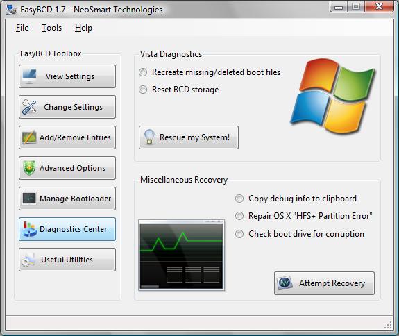

Tak to by bylo: [EasyBCD.jpg]

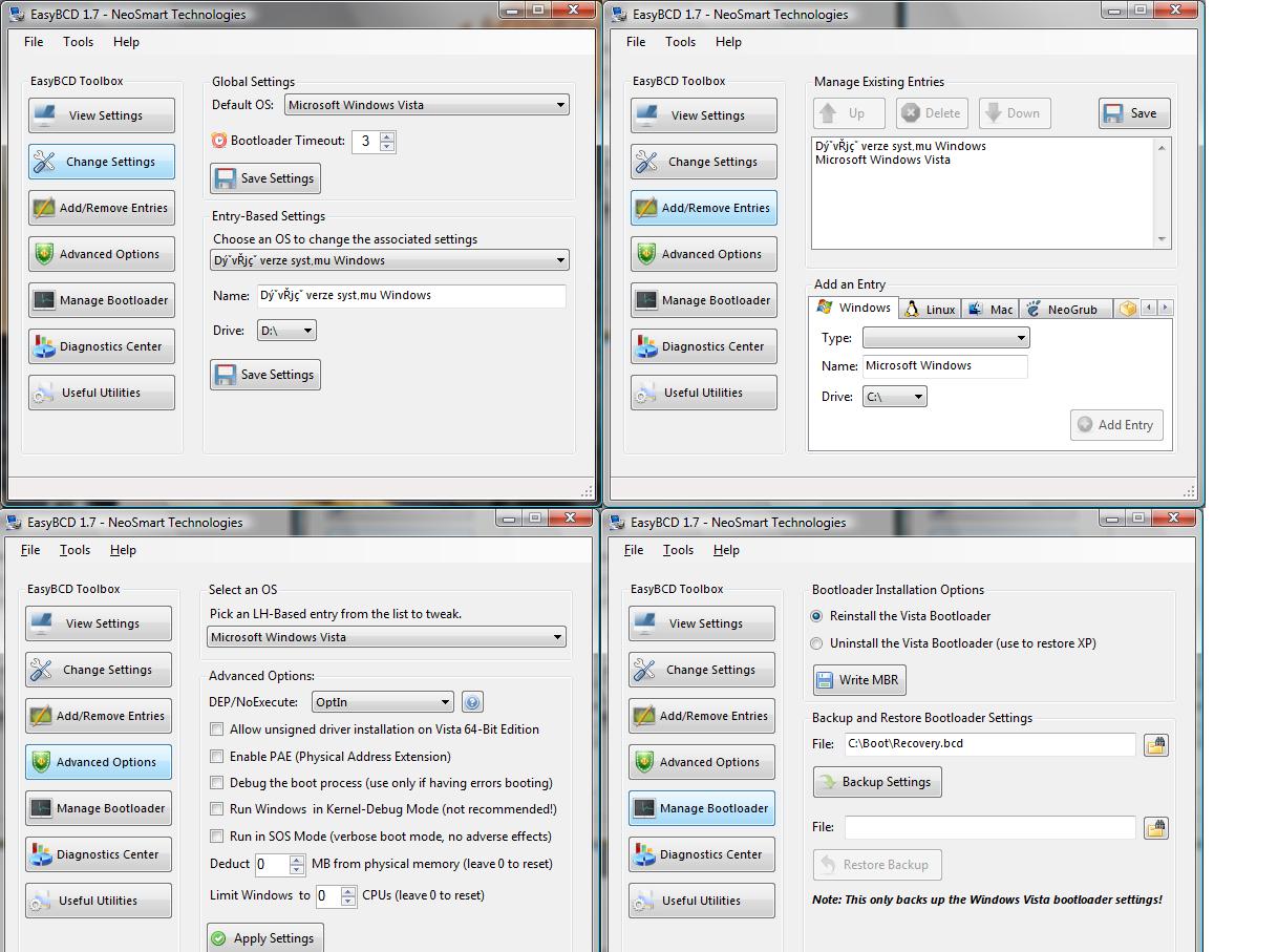

To je naprd ked nevies na ktorom disku to vlastne je (resp. to co tam vidis je asi na disku starom k…

Tak já ti to přiblížim...
feller 06.04.2009 21:34
feller
No, teď dáš Add/Remove, zrušíš XP, potom Manage Bootloader a tam Reinstall Vista Bootloader.... a je…

Pak to pujde spustit normálně bez toho starýho HDD? :-) Jen...jak mam potvrdit ten reinstal? Tím Ba…
feller 06.04.2009 21:35
feller
nééé, tím Write MBR to zapíšeš na disk. Potom to všechno vypni, odpoj ten první disk a modli se...
jirka44 06.04.2009 21:48
jirka44
Už sem si to přeložil.... :-D Tak sem si to asi úspěšně zálohoval. :-D

Nebo sem to pochopil špatně? Nastavuje se to normálně při spuštěným OS? (tz. při připojeném HDD který nechci)
To je naprd ked nevies na ktorom disku to vlastne je (resp. to co tam vidis je asi na disku starom kedze novy ti nebootuje vobec :). Musis sa tam trochu rozkukat a zistit ze co je na disku starom, a co je na novom, a na ktorom je vlastne vobec nejaky vista bootloader.
P.S. ja osobne si myslim ze EasyBCD nevie vytvorit bootloader na tom druhom disku, na to je skor ta repair funkcia z instalacneho CD. Ale ja osobne nepouzivam EasyBCD takze neviem co vsetko tam je.
Tak je to vyřešeno |konečně|.
Sice mi vyskočila obrazovka Diagnostiky paměti, ale ukončil sem to, protože sem se chtěl rychle dostat do OS a bylo by to nadlouho. Nevadí to snad, ne?
připojíš první disk a v biosu necháš bootovat z něj, pak by mohlo být vše jak postaru - pokud jsi nějakou utilitou při obou připojených discích nezničil záznamy na starém disku.
