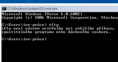

..kluci, mně ten příkaz TFTP ve vistách nefunguje..

Inac ako dostat tftp do visty:
http://www.simplehelp.net/2008/09/10/how-to-instal l-a-tftp-client-in-windows-vista/
nie som si isty ci to bude chciet instalace DVD visty, mozno ani nie.
..to MM:..perfektní vista už má protokol tftp..ale opět vypadl internet a padlo rozhodnutí vzít to do práce..Snad mezi budováním kapitalizmu vyšetřím chvilku..zatím nevím, jak změnit IP adresu počítače a dostat bin soubor do černé tabulky příkazu cmd..budu to zkoušet a pak se ozvu..
