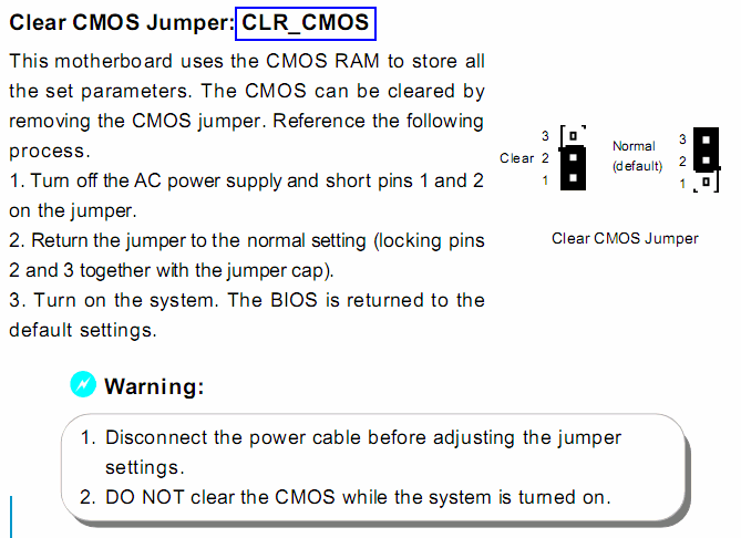

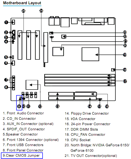

to neřeš - kdyby neměl acer bordel v nepodpoře na webu a zveřejňoval manuály ke stažení, mohla být propojka dávno nalezena (CLR_CMOS, vlevo dole vedle šroubku).
pokud se ji nepovedlo oživit a nemáš jak vyzkoušet/zaměnit jednotlivé díly, začni vybírat nový model. buď od známého se stejným chipsetem (prý GeForce 6100+nForce 410), nebo se vybodni na kompatibilitu když není jisté co odešlo, a pořiď novou základní desku + cpu + paměti.
