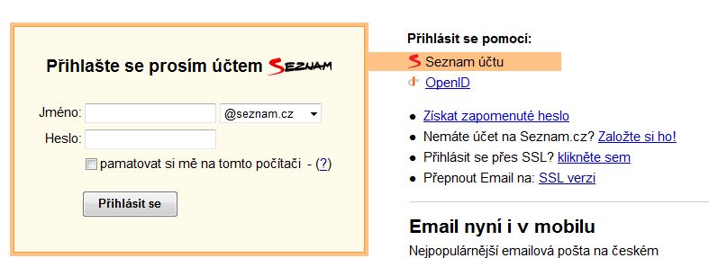

) na tom sezname urcite su nejake nastavenia (ked to budes mat otvorene ten seznam, tak hladaj na obrazovke nejake Nastavenia, si tam klikni a hladaj nastavenie o kopii odosielanych mailov, napr. ze "kopia odosielanych emailov sa odoslu aj do: neco" apod. (mmozno tam take nastavenie vobec neni, neviem nemam nic na sezname)
Tu vasu schranku na sezname nahodou nezakladali oni? (ze by si tam rovno nastavili aj preposielanie, alebo v tom pripade poznaju aj heslo)...
EDIT// na seznamu lze použít šifrované SSL spojení = čmuchalové mají smůlu
tomuhle moc nerozumím.... dá se o tom něco někde přečíst?
netřeba číst, stačí na loginu kliknout na Přepnout Email na: SSL verzi - komunikace mezi vámi a seznamem bude šifrovaná
ovšem záleží, v jaké pozici je "útočník"- pokuj zná heslo, tak to nepomůže.
