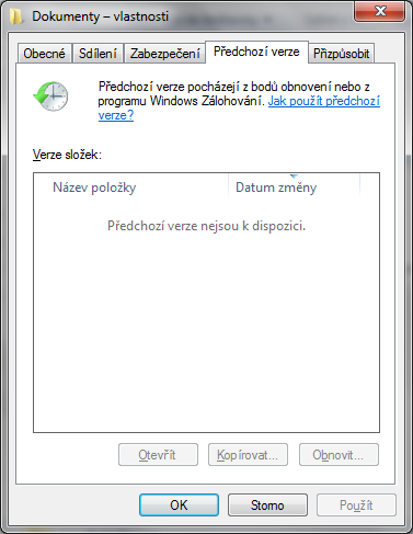

Podívej se ve správci souborů na vlastnosti souboru, jestli tam máš předchozí verze:
![[http://pc.poradna.net/file/view/22275-pv-png]](/file/view/22275-pv-png)
A jak se dostanu do správce souborů ve Win XP?
Tento počítač? Průzkumník? Dokumenty? Win+E?
Ale obávám se, že na XP tato vychytávka ještě nebyla, až od Vindows Vista...
