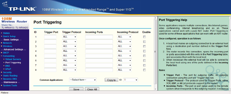

Přidat otázku mezi oblíbenéZasílat nové odpovědi e-mailem Veřejná IP - nastavení routeru TP-LINK
kvůli synovi jsme nechala zřídit veřejnou IP adresu. Máme wifi, syn je připojen k pevnému PC kabelem z routeru, já bezdrátově. Je prosím třeba něco změnit v nastavení na webovém rozhraní routeru?
Jde popř. nějak nastavit, aby syn jel přes veřejnou a já přes tu původní?
Děkuji
Chápeš to špatně. Představ si to tak, že router má veřejnou adresu a počítače za ním mají neveřejnou…
kmochna_jinde 22.05.2010 09:13
kmochna_jinde
Ahoj, díky za reakci. A to vše nastavím na rozhraní routeru? Někde tady (viz obrázek)? Když to syn c…
reny09 22.05.2010 09:48
reny09
Skoro jsi se trefila - na obrázku je to označeno jako virtual servers (o položku výš). ----- Takže k…
kmochna_jinde 22.05.2010 10:13
kmochna_jinde
Díky za super popis, vyzkoušíme.

OT: k cemu se pouziva ten port triggering?
nofu 22.05.2010 11:16
nofu
Port_triggering Hned první věta - je to takový podmíněný (pokud jeden udělá to, tak se zachovej tak…

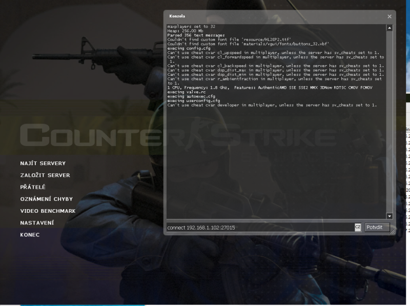

Tak jsme udělali dle instrukce, ale ke hře se nepřipojí a má tam načtenou starou IP. Není třeba někd…
reny09 22.05.2010 12:14
reny09
googluju a podle všeho chce CCS více portů povoleno: ip dávej tu vnitřní ...101 ---- porty protokol…
kmochna_jinde 22.05.2010 12:29
kmochna_jinde
:-( tak stále nejde

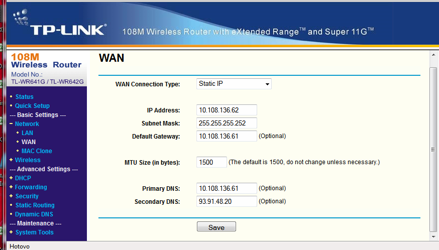

Tak zrušeno automaticky, zadáno: IP 192.168.1.102 (nemá být také 192.168.1.1) Maska podsítě - 255.25…
reny09 24.05.2010 17:44
reny09
Ono je probem v tom, ze fungovat to malo uz pri predchadzajucich sposoboch, ci uz port forwardingu a…
fleg 24.05.2010 17:50
fleg
Jaký problém by ze strany poskytovatele mohl být? Na co se mám prosím zeptat? Firewall má vyplý jak…
reny09 24.05.2010 18:00
reny09
Skus priradit napevno adresu co ma router na WAN strane (cize tu verejnu) spolu s maskou branou a dn…
fleg 24.05.2010 19:01
fleg
Super nápad na můj problém. Udělala jsem toto: Nastavení WAN to je nastavení Internetu tam musíte za…
reny09 24.05.2010 19:10

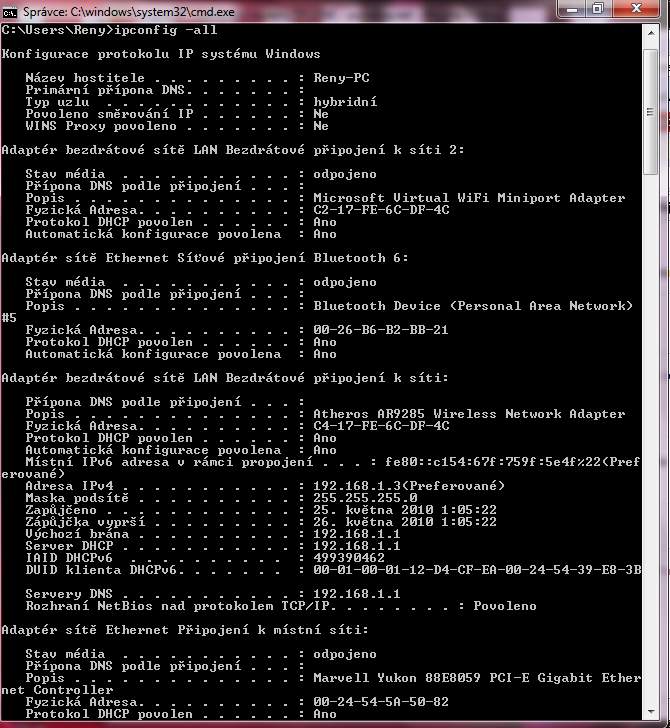

ipconfig -all ping 192.168.1.1 vypíše všechny hodnoty a na internet se nedostanem
reny09 24.05.2010 22:23
reny09
vypíše všechny hodnoty a na internet se nedostanem 1. potom jsou ty hodnoty špatně 2. je špatně nas…
lední brtník 25.05.2010 00:07
ipconfig -all > ip.txt notepad ip.txt to jsou tři příkazy? přikládám 2x .txt, 1x PrtCs
reny09 25.05.2010 01:33
reny09
jsou to 2 řádky, z toho notepadu to šlo pohodlně přes schránku vložit sem. dhcp server v routeru př…
lední brtník 25.05.2010 07:34
To je právě ten problém. Já se routeru nedostanu, jinak bych tam nastavila zpět z dynamik IP na stat…
reny09 25.05.2010 08:40
reny09
Adresa IPv4 . . . . . . . . . . . : 192.168.1.3 Vychozi brana . . . . . . . . . . : 192.168.1.1 Ser…
lední brtník 25.05.2010 10:08

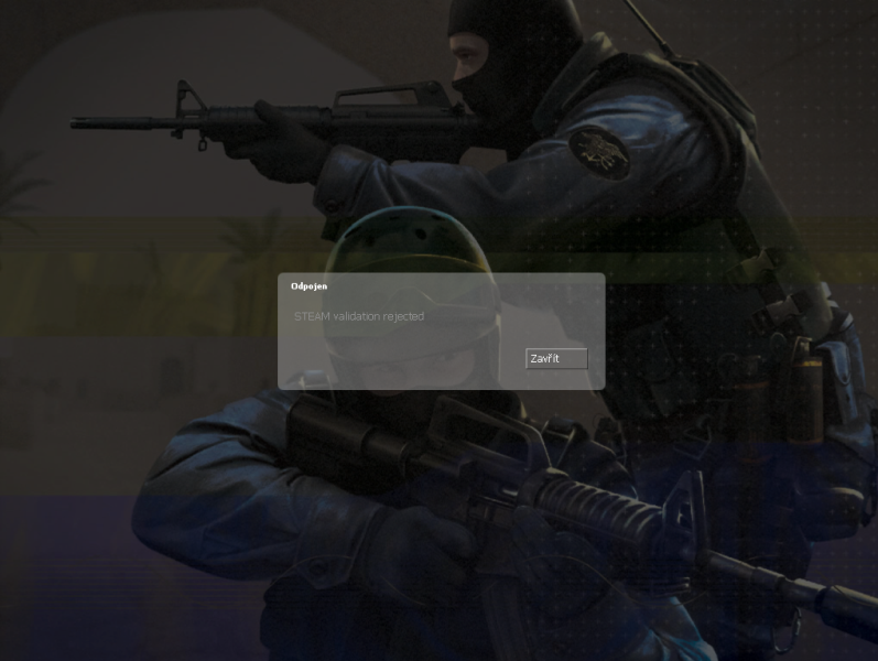

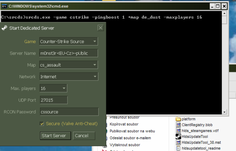

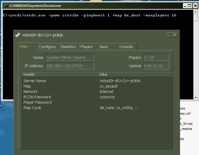

Přikládám náhled 4 kroků spuštění hry, připojení se nedaří. Nemá prosím někdo zkušenost?
reny09 25.05.2010 14:01
reny09
Vidim tam 2 problemy, prva je, ze server ma privatnu ip a na tu sa cez net nepripojis ak nemas sprav…
fleg 25.05.2010 14:37
fleg
Aha, tam bude problém. Dostal ji od kámoše na flash. Dá se sehnat cca kolem 500 Kč, pořídí si ji z n…

Chápeš to špatně. Představ si to tak, že router má veřejnou adresu a počítače za ním mají neveřejnou. Pokud chceš nějaké aplikaci (skype, torrent, dc++...) umožnit komunikaci "veřejně" po portu, na kterém komunikuje, tak musíš nastavit tzv. port forward (směrování portů). To je pouze pravidlo na routeru, že pokud někdo zvenku bude žádat komunikaci na portu třeba 50, tak to odešli na počítač reny09 - to je ta "viditelnost a veřejnost".
Příklad:
Aplikace xxx: já ale komunikuju na portu 4567
Tvůj počítač: moje vnitřní IP adresa je 192.168.1.4
Pravidlo na routeru (port forward, virtual server):
Pokud se nějaký nekňuba bude dožadovat portu 4567, tak data odešli rovnou na počítač 192.168.1.4
Jestli program nepotřebuje být "veřejný", tak mu pravidlo na port nevytvoříš a necháš to tak jak je.
Takže konkrétně:
vlítni na synovo PC, dej start/spustit (u novějších windows hledací políčko) a napiš cmd. Do černýho okýnka napiš ipconfig a zmáčkni Enter. Vyjede ti tabulka, kde je pro tebe důležitý údaj místní adresa (u novějších win označení Adresa IPv4) - to je místní adresa synova počítače
Půlku informací máš (vnitřní IP adresu synova PC)- dejme tomu, že tam je 192.168.1.4
Dále potřebuješ vědět na kterém portu konkrétní program komunikuje - většinou je to v jeho nastavení, nebo na stránkách výrobce - dejme tomu, že to víš, třeba port 1234 a máš potřebné info k vytvoření port forwardu (port dovysvětlím níž)
Otevřeš router / forwarding/ virtual servers a service port vyplníš 1234, ip address 192.168.1.4, protocol All, zaškrtneš enable a dáš save - hotovo, nic na tom není, jen vědět dva údaje.
Teď k tomu portu: některé programy mají údaj v nastavení, některé na stránce výrobce a existuje stránka na to určená, která ti krok za krokem napíše co vyplnit:
http://portforward.com/english/routers/port_forwar ding/TP-Link/TL-WR642G/TL-WR642Gindex.htm
Tady máš seznam aplikací, klikni u které synovi chceš zveřejnit port a v prvním políčku vyplň jeho IP adresu (viz. výše), poté postupuj podle obrázků.
porty protokol
1200 UDP
27000-27015 UDP
27020-27039 TCP
druhé dva porty je rozsah portů (od-do), nastav si tam všechny tři řádky. EV. si počkej na hráče, kteří řeknou jaké porty hra chce.
Maska podsítě - 255.255.255.0
Výchozí brána - 192.168.1.1.
Je to dobře? Opsáno z TP-LINK - Network - WAN
Upředn. server DNS - 10.108.136.61
Alternat. server DNS - 93.91.48.20

Skus priradit napevno adresu co ma router na WAN strane (cize tu verejnu) spolu s maskou branou a dns pc a zapojit kabel od providera priamo do pc. Tym padom vylucime chybu v nastaveni routra, pripadne jeho hw zavadu.
Pokial to napriek tomu nepojde chyba je bud v pc (neviem, ale aka) alebo vam provider nieco filtruje (blokuje).
Inak ked budes mat tu ip priradenu a pojde ti net, mozes mi ju napr poslat cez PM tu na poradni ja ti oskenujem pc a zistim, ci su dane porty otvorene.
AK teraz pises cez ten router a toto by mala byt tvoja verejna ip adresa vyzera to asi takto.
Udělala jsem toto:
Nastavení WAN to je nastavení Internetu tam musíte zadat když chcete static IP, ale aby jste to nemuseli vypisovat doporučuji nastavit na Dynamic IP router si vše zistí sám a po nekolika min naběhne vše nastaveno.
Ale jesli by nejel insternet tak jsem to řešil Network - MAC Clone - Restore Factory MAC a Clone MAC Address SAVE.
a net by měl jet aspoň u mě to tak fungovalo.

Co si spustila vlastne? Pokial chces spustit hru ako server musis istatnym oznamit svoju verejnu ip adresu. Adresa 10.xxx.xxx.xxx je privatna a sluzi len na lokalnej sieti nie na komunikaciu cez internet. Ostatnym na sieti si mala oznamit svoje verejnu ip adresu, cize tu co si pridelila pc (napr 89.24.6.67, ktoru mas teraz).
Neviem presne ako funguje css server, ale v principe zalozim server a nemusim si pripajat nikde.
Na strarom CS 1.5 fungoval server tak, ze som zalozil server, oznamil ostatnym moju adresu, a oni sa pripjali na nu. Tipujem, ze na CSS to bude podobne, takze neviem kam sa chces pripajat.
Inak mas splnene tieto body?
- pc ma verejnu ip adresu?
- internet funguje?
- ide ostatnym ping na mna?
- vidia ostatni hraci moj server cez moju verejnu ip adresu?
- mam otvoreny port na svojom pc, ktory pocuva, aby prijal ostatnych hracov?
- pc ma verejnu ip adresu? - ano
- internet funguje? - ano
- ide ostatnym ping na mna? - jak to udělají? ping + veřejná IP?
- vidia ostatni hraci moj server cez moju verejnu ip adresu? - zpustí hru a zadají připojení k veř.IP?Nevadí, že syn není připojen?
- mam otvoreny port na svojom pc, ktory pocuva, aby prijal ostatnych hracov? - nastavení ve Firwarding? To bylo. I rozmezí portů
Nie bavim sa o pripojeni pc bez routra. ZOber pc, kde bezi hra (server), pripoj ho priamo kablom od ISP. Ostatni hraci skusia ping na tvoju verejnu ip (cize tvoje pc) a potom skusia spustit u seba hernych klientov, kde opat zadavaju tvoju verejnu ip adresu. Pokial u teba bezi ten herny server tak ich to pripoji.

ad 1) můžeš sem dát své nastavení: win+r - cmd.exe [enter]
notepad ip.txt
ad 2) ale k wan nastavení se takto nedostanem. to by šlo ověřit nastavením parametrů od providera přímo do pc, a jeho přímé připojení na net.
dhcp server v routeru přidělí tvému pc správnou adresu, po sem to funguje.
čili naopak: když do prohlížeče zadáš ip brány 192.168.1.1, dostaneš se do nastavení routeru. tam zkontroluj, že hodnoty wan rozhraní odpovídají tomu co předepsal provider (dhcp nebo ip, maska, brána, dns)

Vidim tam 2 problemy, prva je, ze server ma privatnu ip a na tu sa cez net nepripojis ak nemas spraveny portforwarding z routra s verejnou ip alebo nastavenu DMZ na danu ip. Druha je, ze hra nepresla steam validaciou, cize je najpravdepodobnejsie kradnuta a tym padom ti nedovoli vytvorit server.

Oskenoval som tvoju ip a tu je vysledok.
nmap -p 27000-28000 93.99.186.129
Starting nmap 3.45 ( nmap ) at 2010-05-25 18:48 CEST
All 1001 scanned ports on 93.99.186.129 are: filtered
Nmap run completed -- 1 IP address (1 host up) scanned in 44.506 seconds
To znamena, ze portforwarding jaksik nefunguje, pretoze vsetky porty su filtrovane. Aky typ routra pouzivas?
Mozes skusit aj ked mne sa to stale nezda, standardne maju routre niektore systemove porty otvorene, tento ma vsetky filtrovane. Skus na nom vypnut firewall, pripadne skontroluj ci ma router na wan rozhrani naozaj verejnu ip.
Navyse pri traceroute vznika divna slucka.

tvoje wan adresa má být ta veřejná, koupená. k ní patřičná maska a brána. dns ti buď dají nebo třeba "google-dns".
93.91.52.x co ti tu ukazuje je v tom případě adresa providera, za kterou je schovaná neveřejná síť 10.108.136.x.

Poslal mi jen veřejnou adresu e-mailem. Víc fakt nevím.
Zbytečné to tu nebylo, moc mi rady všech pomohli vše objasnit a vyznat se v tom nastavení.
Jen nevím, když mám veřejnou, co nastavit na WAN. Zdělí mi to poskytovatel?
