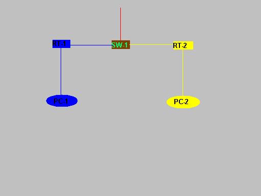

Dobrý den. Chtěl bych vás poprosit o radu ohledně neobvyklé domácí síťe.
Domácí síť je dělena takto : příchozí připojení----sitch(zde rozdělení do dvou linek)----ROUTER(U druhé linky je také router)---- PC(U druhé linky taktéž PC)
Problém je takový že ze SWITCHE se rozděluje jedna linka přímo od providera a v routerech se přiřazují odlišné IP každá linka je u providera samostatně registrovaná [ LINKA-1 (router-1 pc-1) má svojí IP ]
a [ LINKA-2 (router-2 pc-2) má také svojí IP ]
Mě de o to jakým způsobem bych mohl zprovoznit SDÍLENÍ DAT mezi koncovími PC odlišných linek.
Do přílohy přidávám schéma síťe.
Předem velice děkuji za veškeré odpověďi.

ALe já bych chtěl zanechat toto propojení. Nevím jak udělat síťové propojení mezi těma dvouma ale beze změny propojení. Chci stále zanechat odlišné linky s odlišnými IP. Předem děkuji za další odpověďi.

současný stav: za routerama si můžeš nastavit klidně svoje statické adresy, ať se ti líp trefuje s vpn. s tím že síťové subnety by měly být různé, třeba 192.168.1.x a 192.168.2.x, a ještě se nemůžete krýt se sítí neveřejných ip vašeho providera.

Proč to děláš tak složitě? Stačí navzájem propojit LAN porty obou routerů a nastavit IP adresy ručně a zároveň si na jednom PC nastavit IP alias (bez brány) s IP adresou z rozsahu LAN té druhé sítě (na druhém PC může zůstat DHCP, za předpokladu, že bude nastavena DHCP rezervace pro všechna PC).

edit: pokud je alespoň jeden z routerů něco schopnějšího (např. Asus WL-520g nebo lepší), dá se to řešit zcela profiesionálně pomocí DD-WRT a VLAN a klasického routingu.
edit2: technická: s "advanced" routerem (viz výše) se to koneckonců dá vyřešit jen touto jednou "krabičkou"
