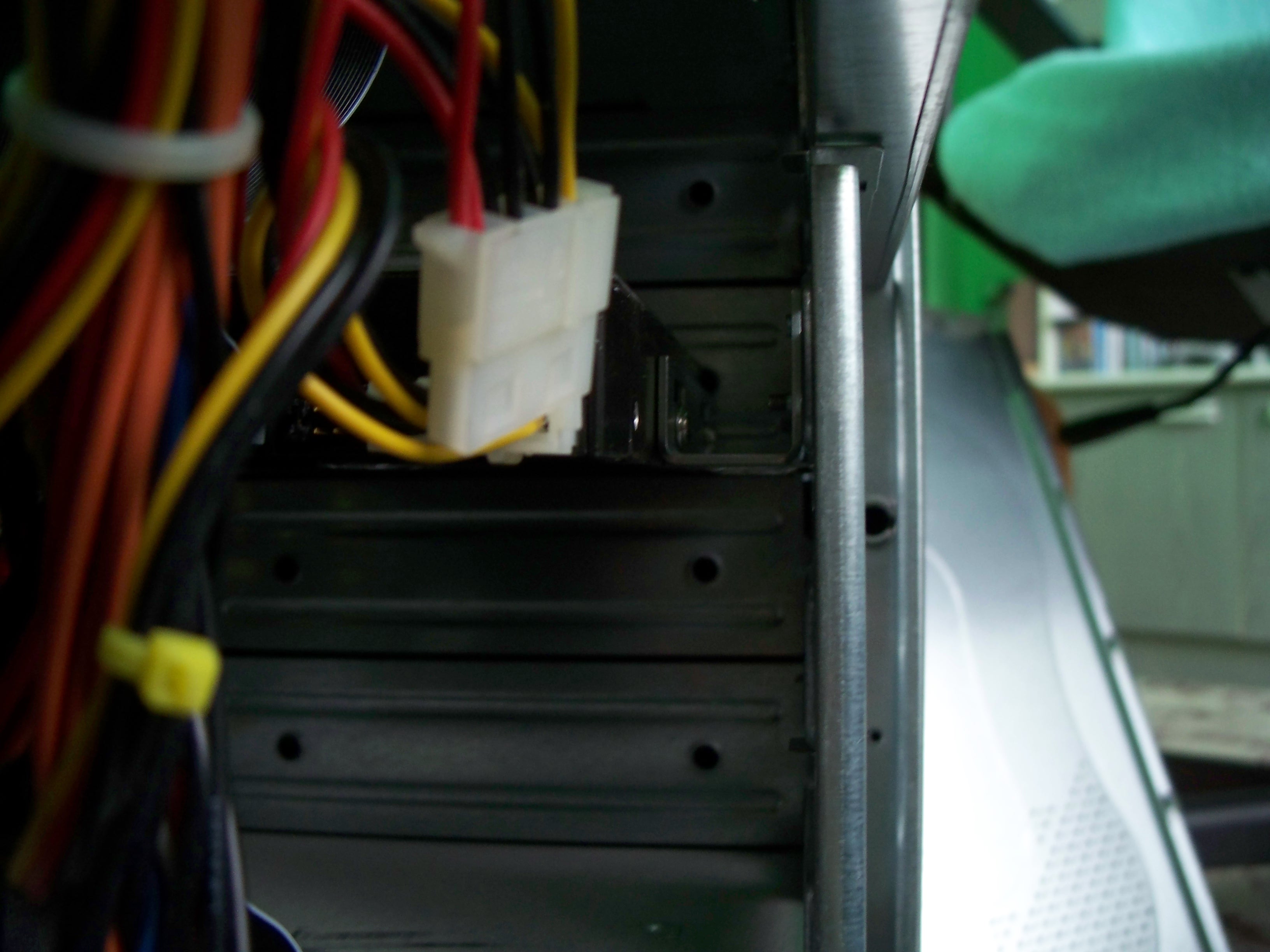

Tak jsem si dneska najivne myslel ze disk vlozim do casu ale nejak mi tam chybi packy se sroubkama na upevneni.. sem myslel ze tam budou a oni v casu nejsou
. Da se to normal koupit? nejake uckove profily pro pripevneni HDD?
Dá se to koupit běžně za pár desetikorun, taky se dá HDD zamontovat do 3,5" pozice.
První odkaz v Google: redukce montáž disku
http://www.penta.cz/oem-redukce-5-25-3-5-kovovy-pa r-drzak-disku-do-5-25-_d5775.html
Děkuji vám mnohokrát.. zitra si pro to někde skáknu.. a samo i pro ty male sroubecky.

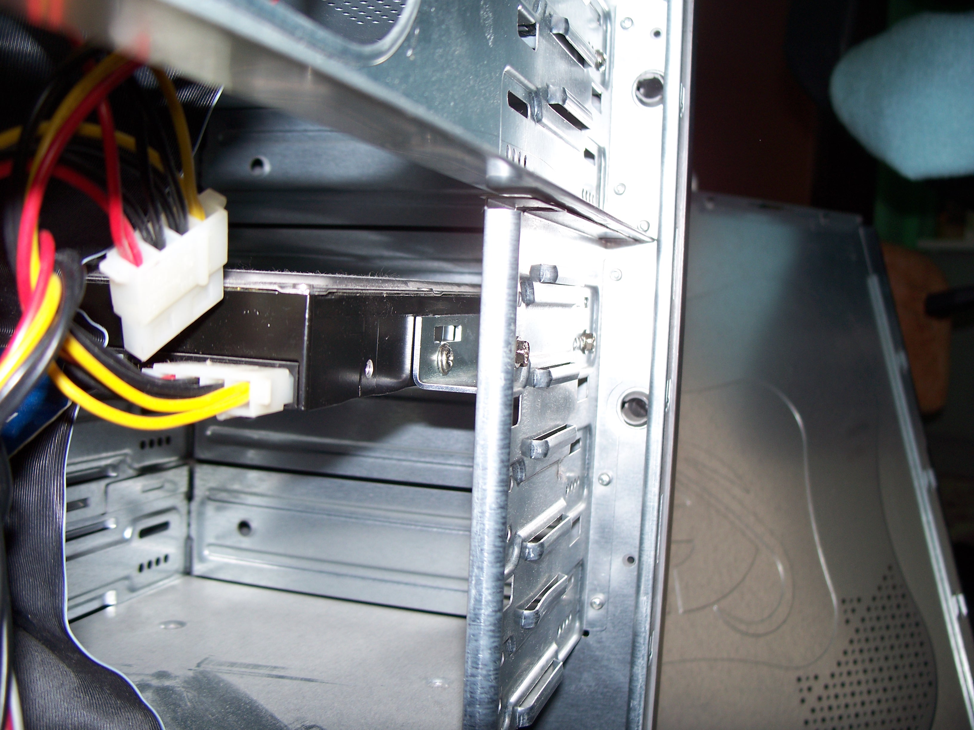

Tak včera jsem obešel 4PC prodejny v městě a ani jedna to nemá.. trocha divné.. tak budu muset jet nekam jinam to kupit.. nechtelo se mi davat za 40korunovou polozku 60kc postovne a clovek to stejne projede =D.
Snad dneska už koupim, přimontuju disk do casu, zapojim sata kabel, napajení a pak už to doufám bude vše Ok..

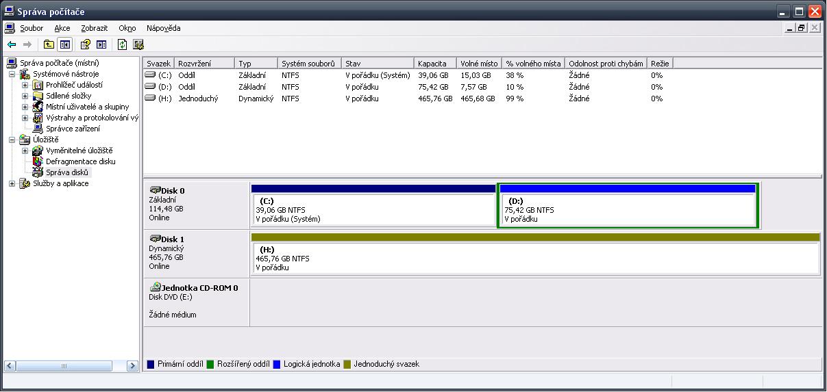

Tak lidi..
Doufám že je to tak jak má.. pokud to schválite a bude to OK tak zafajfknu téma..
Jinak Všem děkuji..
Proč je ten disk dynamický? Písmenko je taky ošklivé, dal bych E a u té mechaniky ho změnil. Pořádek musí být.
Tak Pismeno H tam nechám neboť sem an to zvykly od holky a nijak mi to nevadi. A da se jeste nejak zmenit ten disk na jiny nez dinamicky?
dynamický = cesta do pekel. dokud na tom nic nemáš tak odstranit oddíl a udělat normálně logický disk. nějak to tam jde.
Hm... tak dneska sem to teměř vše předělával tak to vyzkouším zítra.. zatím dikes

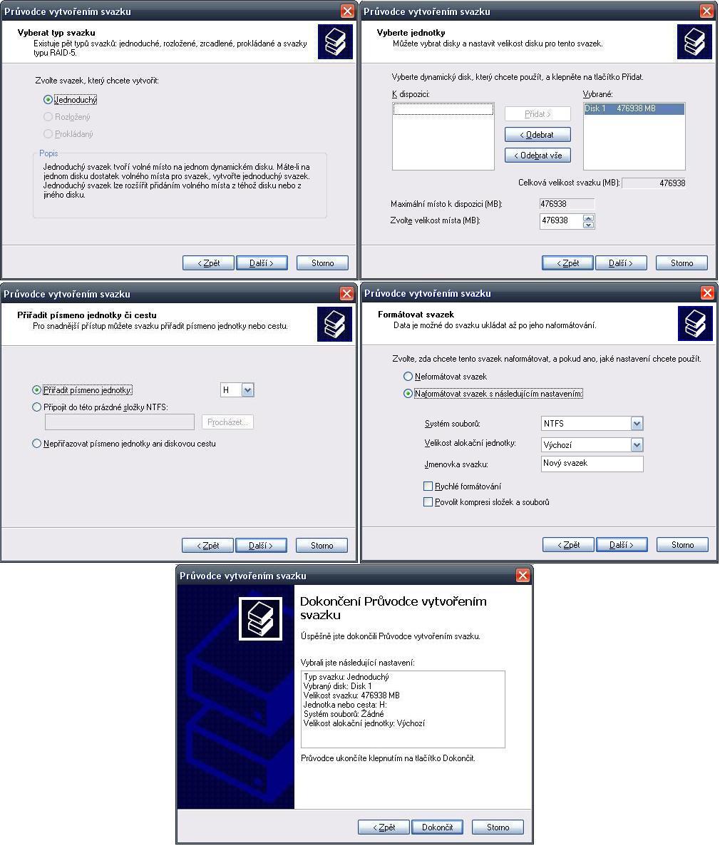

Tak nevím ale nikde sem tam ani vlobu nenašel na změnu typu disku. Můžete poradit? dal jsem tu i postup.

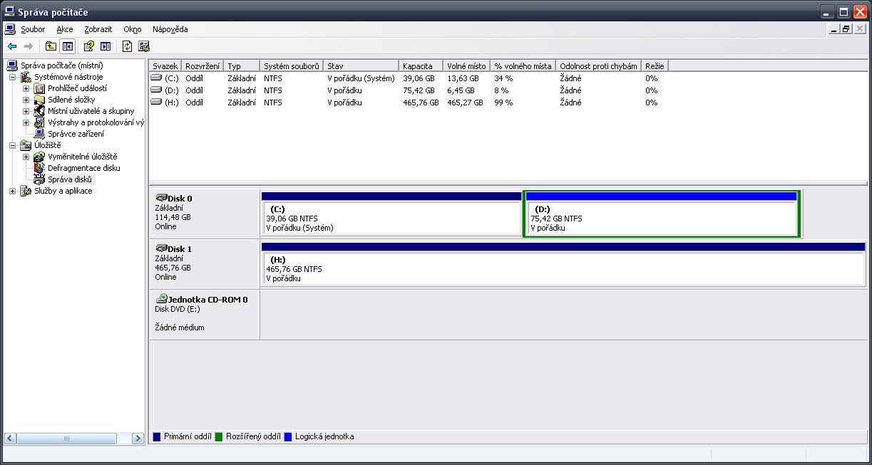

Problem vyresen... stacilo kliknout na nazev HDD (Disk 1) a dat prevest na bezny disk..
