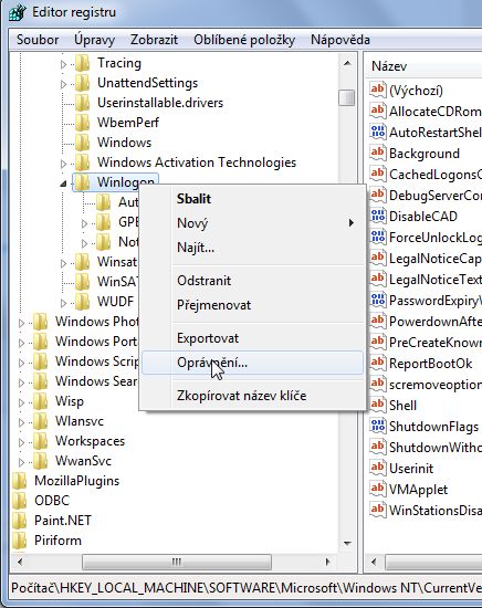

To je geniální nápad, děkuji! Protože a) se to doinstaluje b) velmi pravděpodobně po zvýšení práv tu složku se skypem v Program files uvidím a nastavím jí veškerá práva (mám na XP home doinstalovanou utilitku, díky níž vidím Kartu zabezpečení i v nenouzovém režimu)
Jen nemám nejmenší tušení, jak se nastavují přístupová práva v registrech - můžeš mě prosím Tě ještě navést? Vím jen, že ANO je reprezentováno jedničkou a NE nulou.

regedit - najít co potřebuješ, pravá myš a oprávnění
[5280-acl-regedit-jpg]
jinak k brtníkovo "programátorské prasata" se plně ztotožňuju. mám w7, měli na to nějakých cca 10 let a neznají ani proměnné a strašně se diví že jim to nefunguje. pak ještě existují idioti, co takový program obhajují- většinou se zaoberaju bezpečnostou do hlbky.
