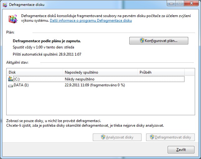

Ještě tady nepadla zmínka o defragmentaci, ta taky zkracuje život SSD. Dělal jsi jí?

Neboj. Vím, že v SSD se nic netočí, žádná hlava nečeká, až pod ní projede sektor, tedy defragmentace…

Win (vista a asi aj 7) ma defaultne nastavenu defragmentaciu celeho disku kazde 2 tyzdne (je to kdes…
MM.. 23.09.2011 01:28
nutne vypnut rucne ptz MS dementizmus U Visty to člověk skutečně musí vypnout ručně. Win7 už umí po…
Moas 23.09.2011 07:12
Moas
Pokud to umí, tak to nedělají. Defrag sem musel vypínat vždy růčo.
nofu 23.09.2011 12:11
nofu
I když jsi 7 na ten disk instaloval a nepřenášel ze starého disku nějakým Acronisem?
Moas 23.09.2011 12:50
Moas
To by mě na SSD ani nenapadlo, nevěřim, že by acronis zvládnul správně zarovnat oddíl. Vždy to byla…
nofu 23.09.2011 21:27
nofu
Na PC (kde je také SSD, pro změnu Vertex 3 Series 60 GB) je defragmentace povolena, nicméně systémov…
Niko Bellic 23.09.2011 22:36
Niko Bellic
