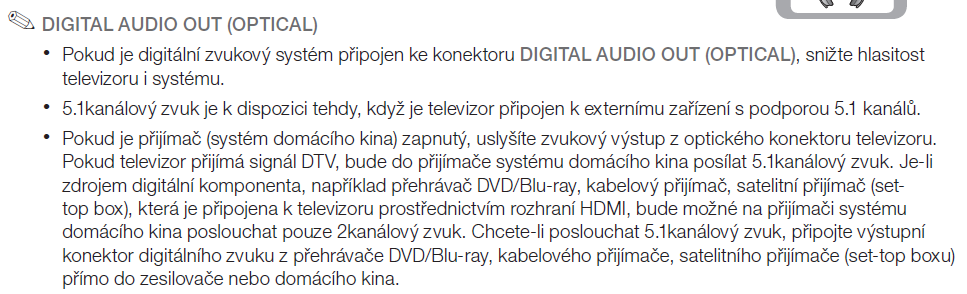

2) pořízení nějakého "digitálního zvukového systému" (??) a připojení k TV, jak o tom píše návod k použití:
[8179-tv-png]
Kloním se ke druhé variantě. Mít hejno repráků v obýváku mě sice nijak extra netěší, ale jsem schopen se přizpůsobit, smířit se s tím. Doporučte prosím něco rozumného.
