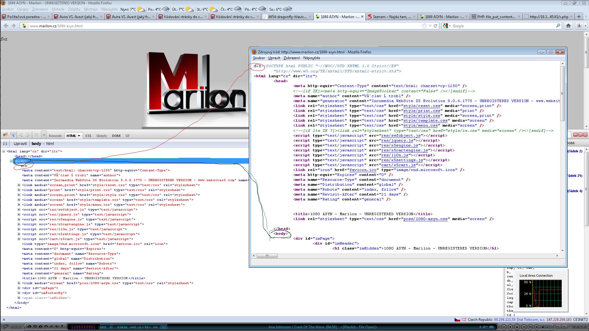

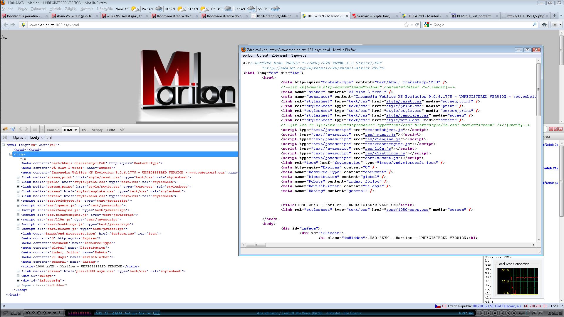

Opera Dragonfly i Firebug vidí docela zajímavou hlavičku.

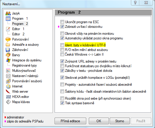

Ale ve zdrojovém kódu je to dobře. Ještě bych zkusil vypnout ident. byte v UTF-8 a nechal to uložené jako UTF-8.
právěže já to musim mít v cp-1250 kvůli serveru který je nastavený na cp-1250
No, možná do toho server až tak moc nezasahuje a kódování Windows-1250 je nastaveno v prohlížečích jako standardní. Podle screenshotu výše máš problém s tím, že hlavička ve výsledném souboru není správně i když podle zdrojového kódu by měla být.

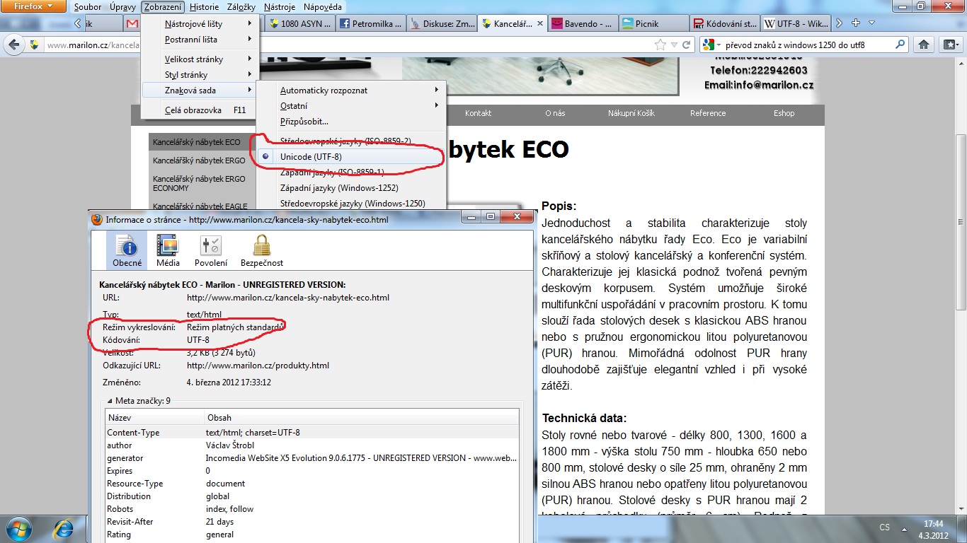

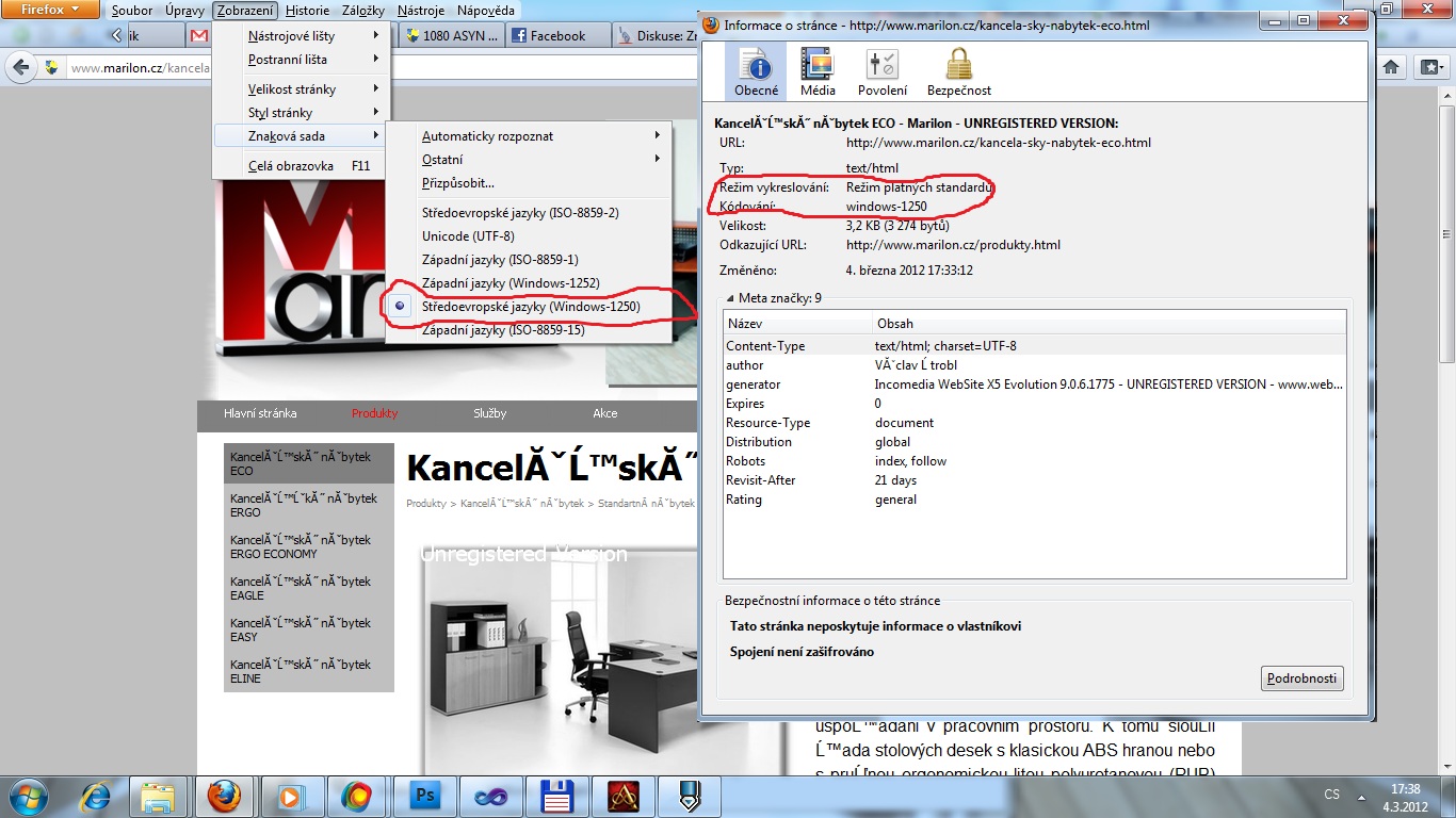

je to možný když to rozepíšu tak v mozile a opeře to nefunguje v IE a chromu to funguje u mě v pc to funguje , když to otevřu v mozille tak se to defaultne otvira v cp 1250 a to mi zlobí ale když to ručně přepnu do utf 8 tak to běží normálně s normálnim písmem takže potřebuju aby když vlezu na tu stránku tam bylo defaultne nastaveny aby se to otviralo v utf8 aby nikdo nemusel nic rucne prepinat
NE, server podle me nebezi na cp-1250. Kdyby bezel, tak by i prohlizece IE i chrom nastavovali kodovani na cp-1250. Ale oni nastavuji kodovani na UTF-8. Proc?
Protoze jsou hned na zacatku kodu nejaky znaky, ktere nejseou uzavreny v tagach. IE a chrom to asi proto prepnou na UTF-8 kodovani, protoze v danem kodovani nejsou videt. Mozilla text hned hazi do <body>, ale tam je na definovani kodovani uz pozde. Vymaz ti divne znaky na zacatku co to kazi.

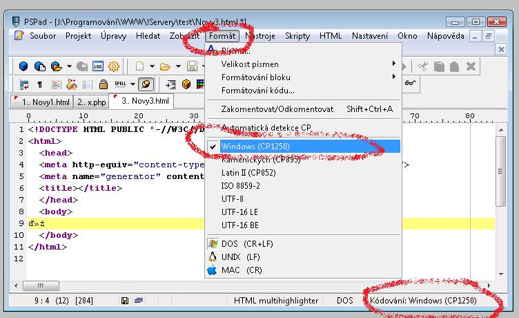

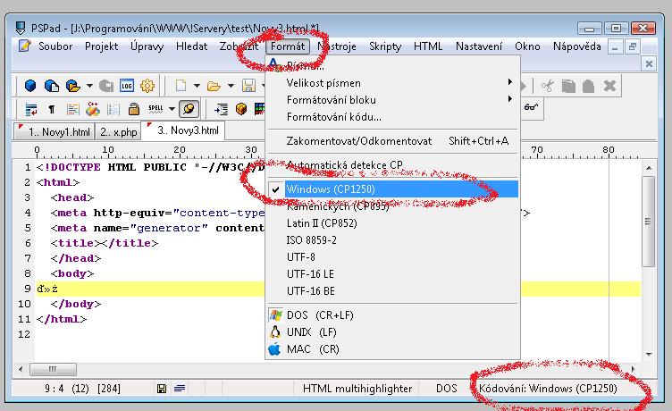

Třeba výše zmiňovaný pspad, kde si můžeš nastavit kódovaní jaké chceš a pořád ho máš na očích.
![[http://pc.poradna.net/file/view/8659-1-jpg]](/file/view/8659-1-jpg)

Máš ten PSPAD správně nastavený?

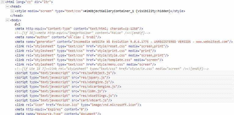

Nebo mi řekni, proč ty znaky furt vidím? 8658-2-jpg
Nebo ty je v Mozille nevidíš? Je to jako znak jako enter, není vidět ve zdrojáku a přesto tam je už chápeš, že dané znaky pod určitým uloženým kódováním nejsou vidět!!!
Takže opakuji vymaž ty znaky!!!

Těm znakům se říká BOM (ident. byte pro utf-8). Zbaví se jich jen novým uložením dokumentu.
už chápu tohle jsem nepochopil ze začátku jak to myslíte zkusím tedy co jste mi poradily
právě jsem to ukládal přes pspad s vyplou ident.bytů utf-8 a tentokrát na serveru nejsou ty znaky před zdrojovým kódem ale stále se to nezobrazuje tak jak má, problém je ale podlě mě jasný na 1. obrázku je vidět jak ta stránka vypadá když na ni vejdu a v jakém kódování se načtě sama a na 2. jak to vypadá když to ručně přepnu na unicode pouze potřebuji aby se ta stránka při načtení načetla sama v unicode

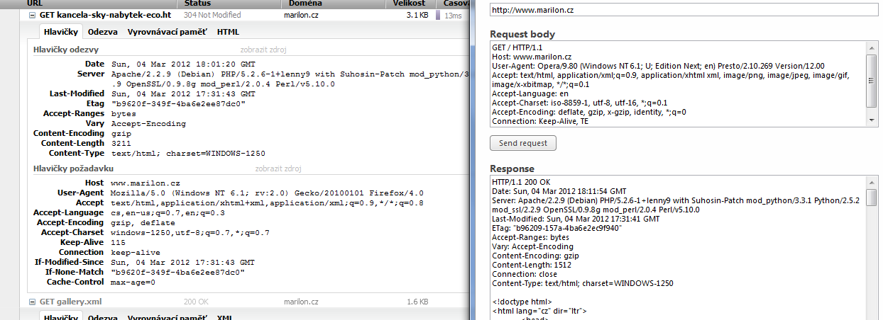

Tak zpět k serveru. V HTTP hlavičce je určeno Windows-1250. Možná by se server dal přemluvit pomocí .htaccess, pokud je to povolené. Zkus to podle návodu.
nejsem skoro vůbec znalý v psaní kódu mohl by jsi mi sem dát jak to tedy bude celý i s tím accessem vypadat ? omlouvám se za to jaké máte se mnou práce :)
Jaký na to používáš program, abys zjistil co máš v hlavičce?
Opera Dragonfly a Firebug.
