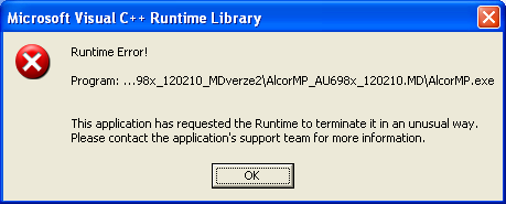

Takže takhle nová verze mi hází chybu viz. obrázek [http://pc.poradna.net/file/view/9473-usb-chyba-…
rokator 17.05.2012 13:28

ještě mě napadá, zda máš nainstalované VC++ redistributables pro VC++2005 a 2008 Mně to šlo spustit…
touchwood 21.05.2012 07:57

Mám flashku Transcend 32GB a pomocí zmiňované utilitky "Super USB.exe" jsem ji bez problémů rozdělil na 8GB a 24GB partišny. 8GB jsem zformátoval na FAT32 a mám na něm bootovací LIVE CD, které bezproblémů bootuje po spuštění počítače. 24GB jsem zformátoval na NTFS, ukládám na něj HD filmy (17GB soubory) a také funguje bez problémů. Ve všech počítačích flashka načtena jako dva disky, dokonce i bez problémů na televizi SAMSUNG. Žádné problémy se ztrátou kapacity jsem neměl.
Nastavit kapacita se dá jen u této verze
Zkusil jsem i verzi předchozí (tam se dá jednoduše nastavit defaultní kapacita flashky), ta zas má problém, že je prý mnoho špatných sektorů...
Ale tam proces neproběhne, údajně kvůli velkému množství špatných sektorů. A v ostatních verzích změna kapacity v INI souborech nemá vliv...
Na čip se nepodívám, je to zalisované hliníkové tělo...
Ještě se tam objevuje údaj CTL. U té verze se špatnými sektory se celý proces rozběhne jen pokud zadám hodnotu 6986. U jiného čísla (je jich na výběr hodně) mi to hodí hlášku, že nesouhlasí CTL. Ale netuším, co to CTL znamená...
