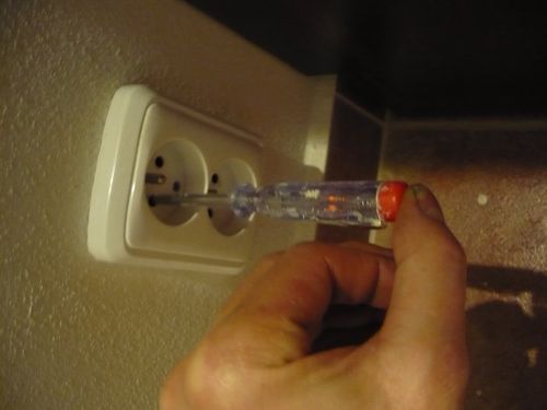

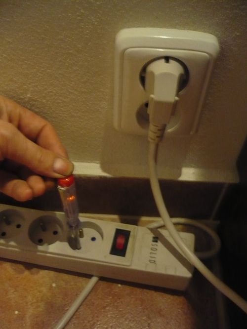

No našel. Fáze je dobře, vlevo. Jenže je tam i při vypnuté přepěťovce... Takže asi vyřešeno.. u přep…

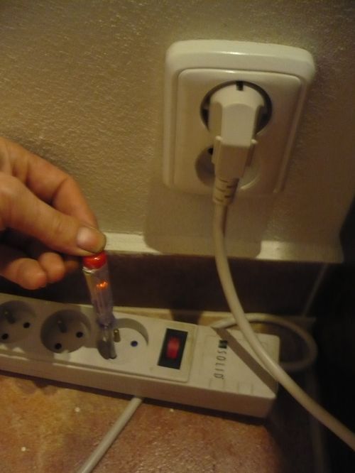

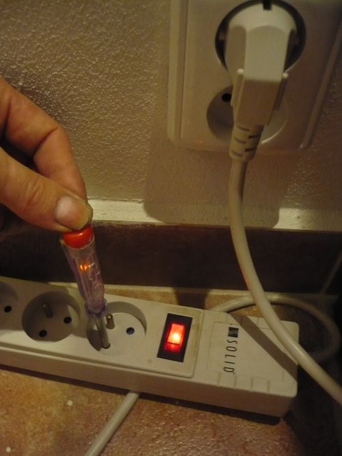

Na sto péro blbě zapojená přepěťovka (i mistr Číňan se někdy utne :-)). Buď je vypínač místo ve fázi v nuláku (a pak se ti v to TN-C někde "vrací" skrz PSU počítadla) nebo přehozená fáze/nulák (nekope dekl PC náhodou?). Nemáš doma fázovku?
No našel. Fáze je dobře, vlevo. Jenže je tam i při vypnuté přepěťovce... Takže asi vyřešeno.. u přepěťovky to bude závada asi dosti podstatná.

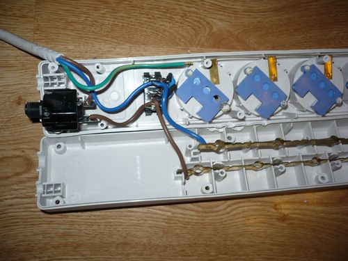

Hanbaté fotečky budou, ale musím vymyslet, jak se do ní dostat. Polovina šroubků (na plochý šroubovák) má šikmo seříznuté hlavičky. Utáhnout jdou, povolit ne. Bez násilí to asi nepůjde. Do obchodu pro novou přepěťovku půjdu se zkoušečkou.. Anebo možná nakonec zainvestuju do UPS, stejně už jsem o ní uvažoval. :-D

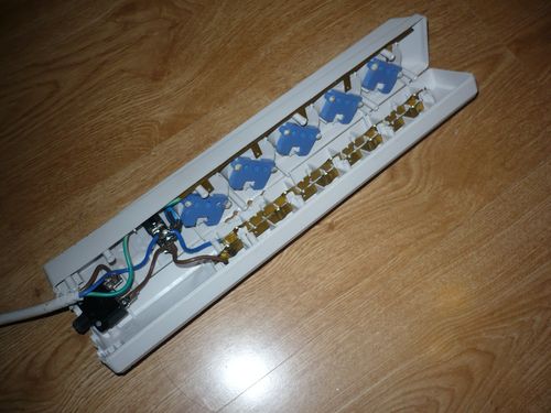

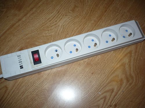

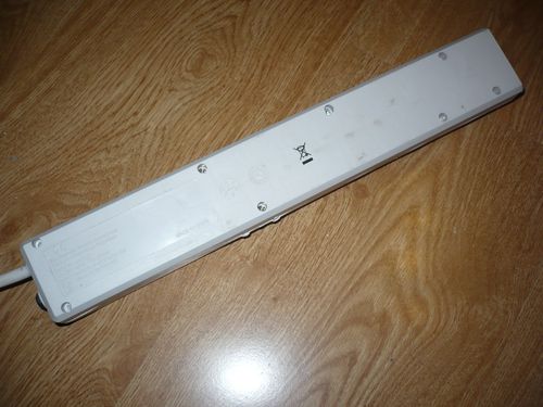

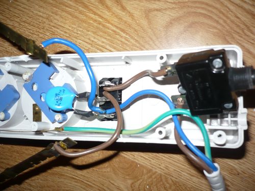

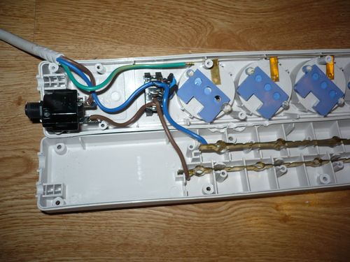

No tak tady jsou fotky. ;-)
První tři jsou neostré, foceno bez blesku kvůli doutnavce. Přepěťovka je normálně v prodeji: http://www.alza.cz/solid-s9p-502p-bily-2-m-d112777 .htm
nicméně tato je, pokud dobře chápu značení vyražené na zadní straně (s tím foťákem, co mám teď k dispozici, to prostě čitelně nevyfotím), vyrobená začátkem roku 2006.
Takže už je asi taky dost za zenitem. Docela mě to překvapilo, myslel jsem, že tak dlouho ji nemám.. :-|

Fáze na vypínači se nedotýkají, i když to na fotografii není tak úplně zřejmé.
[http://pc.poradna.net/file/view/11188-p1060070-jpg ]
to je "prepatovka" jak noha (jedna cievka ci poistka ci co to je a jeden varistor) :D A ten vypinac s jednym parom kontaktom je tiez "skvely". Nechapem preco sa to vobec moze dovazat do EU.
Inac aj tvoj zdroj neni celkom OK, ptz evidentne v nom je nejake slabe prepojenie medzi fazou a ochrannym vodicom, co mna osobne naplna urcitou nedoverou voci tomu zdroju, ale ak to neprekracuje nejake urovne prudov (nejake mA) tak je to este podla noriem tusim akceptovatelne (neviem zhlavy)
Chtěli hanbatý fotky, maj hanbatý fotky. Přepěťovka se furt prodává, tady jí mají rozebranou. Já jí dopřeju výlet do sběrného dvora.
Se zdrojem bys mě moc nepotěšil, předpokládám, že jedině nechat ho proměřit..
