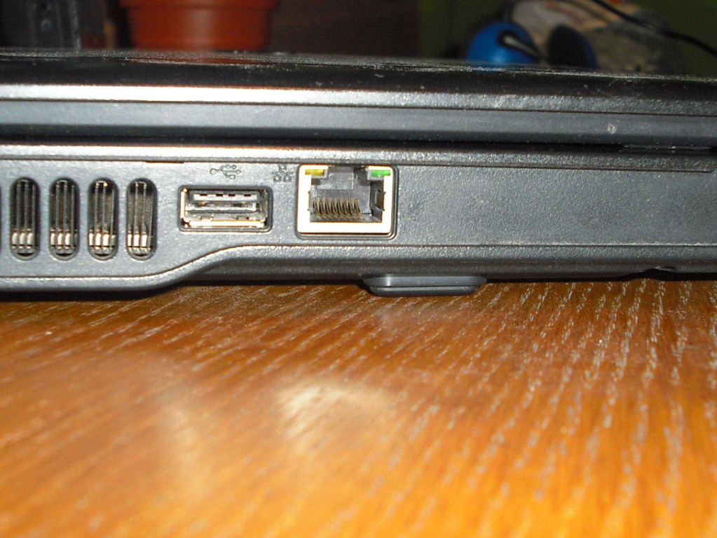

zobáčky jsou v pořádku.. jde sem dát nějak fotografie? nový
hgh 22.01.2013 16:03
hgh
Neregistrovaní fotku zobáčků nevloží, lze dát jinam. nový
karel 22.01.2013 16:04

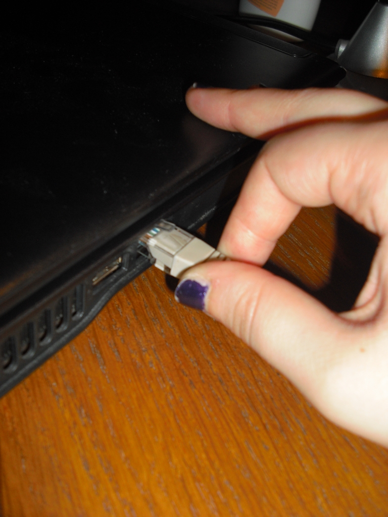

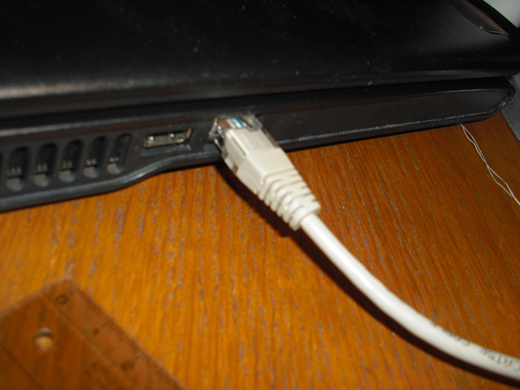

přikládám pár fotografií, tam, kde to držim, tak takhle je to potřeba, aby se internet načetl a je t… nový

Co tam vidím já: notebook má zanedbanou údržbu (prachem ucpaná žebra chladiče) a vaše nehty taky (ne… nový

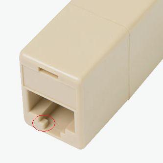

Po stranách páčky na konektoru jsou zoubky, které musí zacvaknout do zoubků ve zdířce. Na té tvé fot… nový

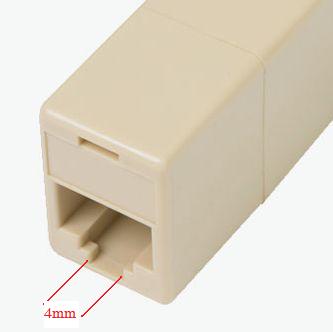

Na obou stranách, u té žluté a zelené diody to musí mít takovéhle osazení. Za ty výstupky tam drží p… nový
jirka44 23.01.2013 20:36
jirka44
To je krásný příklad. Ale nedokážu si představit že by to někdo mohl vyškubnout. nový

Já se neptám, jestli je to tam vypadá, jako že je něco ulomený. Já se ptám, jestli tam jsou po obou… nový

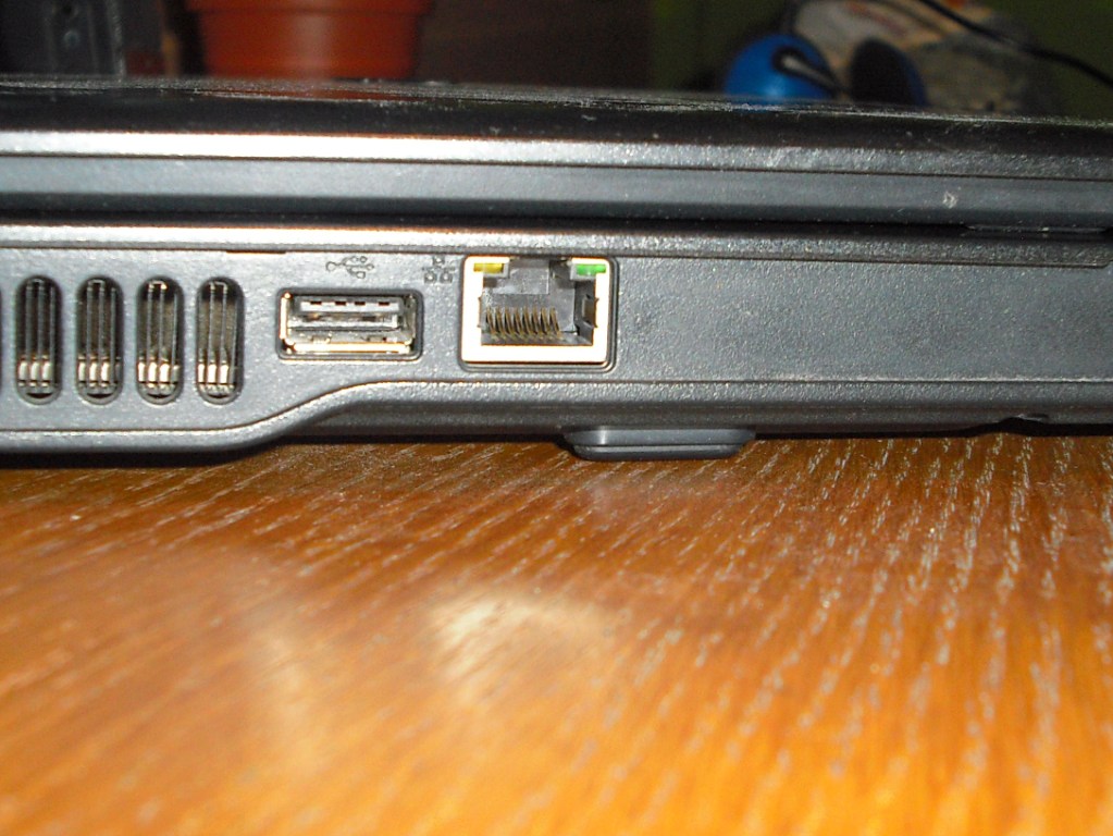

Z tvých fotek není poznat jestli tam máš ty zobáčky na krajích. nový

Co tam vidím já: notebook má zanedbanou údržbu (prachem ucpaná žebra chladiče) a vaše nehty taky (než oloupaný lak, je lepší žádný). Ten kabel, co držíte, není dělaný pánem, ale strojem v továrně. Když ten zobáček podržíte nahoru a zatáhnete za kabel, tak se vám jej podaří z notebooku vyndat, nebo drží?

tak je to krátký
to je blbost, ty zarážky, za který zobáček drží jsou úplně vepředu. Ale podle těch mizernejch fotek bych usuzoval, že jsou obě vylomený. Zejména na té straně u zelené LED je vidět, že tam to osazení už není. Asi to někdo vyrval bez odmáčknutí zobáčku.
Já se neptám, jestli je to tam vypadá, jako že je něco ulomený. Já se ptám, jestli tam jsou po obou stranách přesně takové výstupky, jako na obrázku v tom červeném kroužku. Pokud tam jsou, musí kabel držet. Pokud tam nejsou, nemá za co držet. Pokud máš doma posuvné měřítko (neboli šupleru), můžeš to změřit a budeme to vědět na beton.
Tak jsem ještě prohlížel zdířku na mojem Pavilionu. Ty zobáčky nejsou moc patrné, je to z té strany dost utopené pod krytem (ten profil je ale z kovu, takže žádné ulamování se snad konat nemůže...), ale vypadá to stejně, jako na tvém notebooku. Je možné, že "zámky" tam jsou, jen je celá zdířka utopená pod krytem - na té fotce seshora.
Na dálku se fakt tohle blbě řeší. Můžeš vyzkoušet, jestli páčka po zasunutí konektoru nepůjde "docvaknout" tak, že jí trochu pomůžeš zatlačením páčky nahoru. Konektor by potom rozhodně neměl jít vytáhnout bez zamáčknutí páčky.
Když se do toho konektoru podíváš, tak přeci musíš vidět, jestli jsou ty zámky utopené pod hranou otvoru v krytu nebo tam nejsou vůbec. Pokud tam jsou a jsou už schované za hranou otvoru, tak sedí blbě kryt vůči základové desce. Musíš otočit notebook vzhůru nohama, abys tam viděla.
