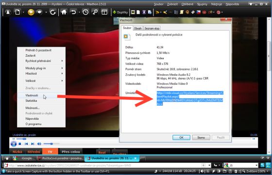

Najdeme si v prohlížeči na stránce ČT video co chceme, klikneme na kvalitu a spustíme. Klikneme pravou myší do videa/ vlastnosti a okopírujeme adresu.

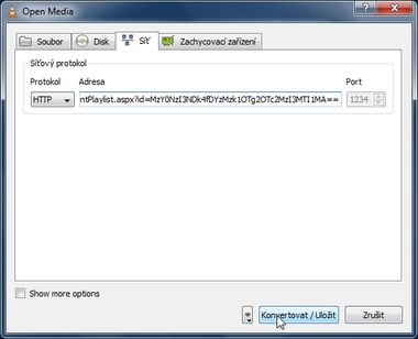

Otevřeme VLC, vybereme Média/ uložit
Vybereme záložku Síť, vložíme okopírovanou adresu a klikneme na Konvertovat/uložit

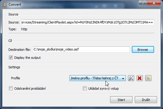

V dalším okně zadáme umístění ukládaného videa (z ČT je přípona asf), jestli chceme nahrávané video i přehrávat (display the output) a vybíráme profil zdrojového videa (šablonka s údaji o kontejneru a streamech audia a videa). Normálně by se vybrala šablona ASF (WMV+WMA), ty šablony nejsou na to vhodné, takže si vytvoříme novou šablonu kliknutím na zakroužkovanou ikonu.

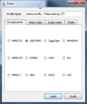

Šablonu si vhodně pojmenujeme (třeba Nahraj z ČT) a encapsulation vybereme ASF/WMV - je to výběr kontejneru, čili i způsob ukládání dat.

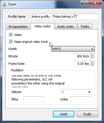

Na další záložce Video zaškrtneme položky Video a Keep original video track a vybereme kodek WMV2

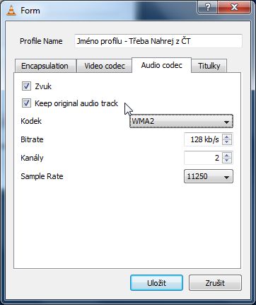

Na další záložce Audio zaškrtneme položky Audio a Keep original audio track a vybereme kodek WMA2
Hotovo, šablonu uložíme a z okna naší šablonu vybereme a dáme nahrávat.

1. Spustíme video v prohlížeči.
2. Po reklamě pravý klik na plochu videa - Vlastnosti - záložka Soubor
3. Zkopírujeme Umístění do schránky, tedy:

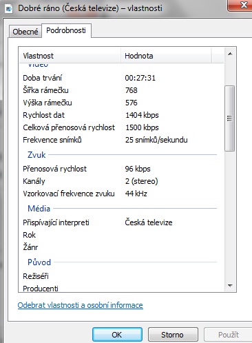

Jen lehce zareaguji, protože jsem potřeboval z archivu ČT stáhnout pořad "Dobré ráno...", který je navíc rozkouskovaný do cca 5 částí. Bohužel jsem měl problém, když jsem chtěl stáhnout přes VLC část druhou, protože jsem potřeboval i s úplným koncem. A stejně - pokud jsem stahoval při "nejvyšší" TV kvalitě, video bylo místy trhané (obraz se zpožďoval oproti zvuku, trochu nepoužitelné). Ke smůle se to na samém konci někdy seklo (opožděné načítání) a ani jsem tak bohužel nemusel dát volbu "stop" - už bylo pozdě, netrefil jsem se do posledních vteřin, stoplo to za mne a nic se tak neuložilo... Při třetím pokusu jsem to vzdal.
Ale... našel jsem (pokud už to někdo tady nevzpomněl) asi tu zcela pravou variantu jak vše stáhnou najednou (nebo zvlášť po částech), obraz naprosto plynulý a bez sekání - hlavně nemusím dávat/hlídat na konci ono otravné STOP, samo se ohlásí ukončení (v případě, pokud chci všechny části najednou, stačí dát znovu record.
K věci. Stačí mít přímý odkaz na video (asf) - tedy ono:
"mms://ctwm.visual.cz/iVysilani.Archive-xXxXxX-atd .asf"

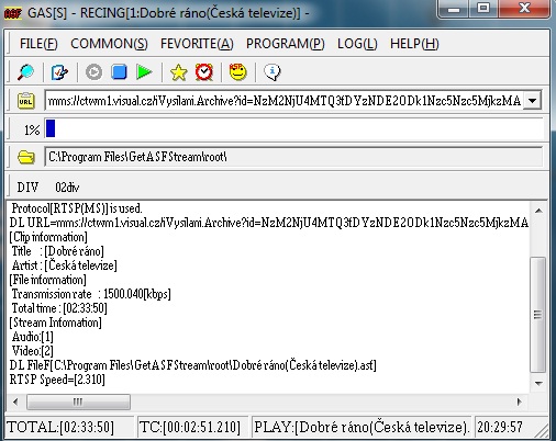

a vložit jej do prográmku (instalace ani ne 1 MB) GetASFStream (Ver2.3.0.0c):
http://tetora.orz.ne.jp/forum/gasdown/download.cgi
Jediná drobnost (ještě jsem to nekoumal, píši to aktuálně) je, že soubor/složka s výsledným souborem není dostupná přímo v odkazovaném umístění (C - Prog. Files - GetASFStream - root), ale lze složku otevřít v onom dialogovém okénku a soubor zkopírovat (nejde tady mimochodem přehrát) třeba na flashdisk či v závěru odeslat do dokumentů, kde je již reálně dostupný (soubor se tvářil nedostupný i přes průzkumníka/hledání ve Windows).
Viz náhled
