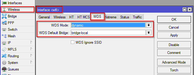

Vlastní konfigurace je velmi jednoduchá. Na hlavním routeru v menu Wireless rozklikněte WLAN interface a na záložce WDS nastavte WDS mode na hodnotu dynamic a WDS default bridge na bridge-local (výchozí existující most).
[26166-jf03bm-001031-png]

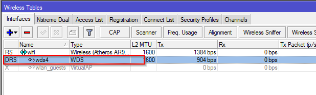

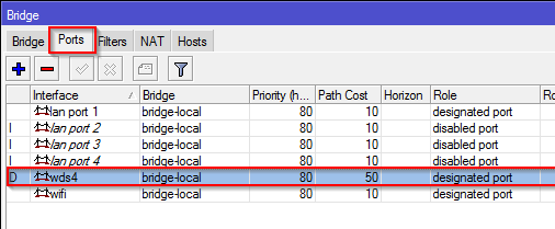

Stejný postup zopakujte i na dalších routerech. Po provedení dojde k vytvoření WDS podřízených interface a v bridge k vytvoření WDS portů - tohle už si Mikrotiky zařídí samy (viz následující obrázky):
[26167-jf03bm-001032-png]
[26168-jf03bm-001033-png]
