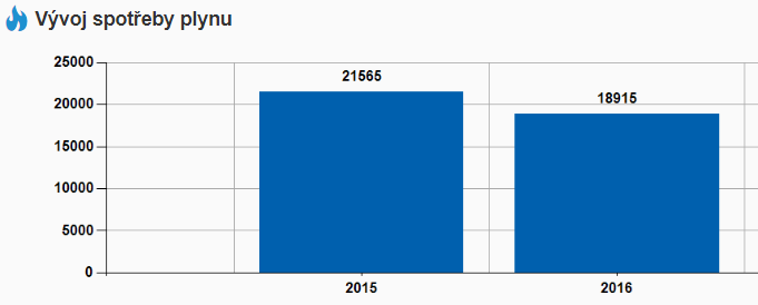

Za mne mohu říct, že ano. Na následujícím obrázku je srovnání spotřeby v letech 2015 a 2016. V roce 2016 na začátku prosince jsem nasadil Elektrobock.
[80571-jafi-2017-12-08-18-04-09-png]
Oba roky byly, co se týká průběhu zimy, obdobné. Úspora na plynu byla asi 12%. Ale peníze nejsou vše, kromě finanční úspory máme "chytrou domácnost".

zimy 2015 a 2016 byly srovnatelné no, lepšíje tam dát nějaká porovnatelnější data. Třeba: 2015 - z…
gd9 12.12.2017 12:54
gd9
OK. Podle toho tvého porovnání vychází zima 2015 teplejší než zima 2016. Pak by ta úspora byla ještě…
Jan Fiala 12.12.2017 21:42
Jan Fiala
jaka tedy byla uspora v Kc?, jaka byla investice?, z toho vypocitame casovou navratnos(za predpoklad…
jajaja 13.12.2017 12:41

cela sranda ho prisla na cca 25k a rocni uspora 3k, takze staci jen doufat, ze to vydrzi v provozu 8…

Omlouvám se, nesleduju reakce na starší články. Celá sranda mě přišla asi na 11k (měl jsem to za zam… poslední

Celá sranda mě přišla asi na 11k (měl jsem to za zaměstnanecké ceny) a jak jsem psal, nešlo mi hlavně jen o úsporu, ale i o inteligentní řízení topení.
Když se podívám na faktury za plyn, je tam rozdíl 6MWh (u mne úspora 13%), ale to se těžko posuzuje, protože zimy jsou jiné a vlastní měsíční odečty jsem si rok před nasazením systému nedělal. Znamenalo by to, že systém se zaplatí za necelé 2 roky.
