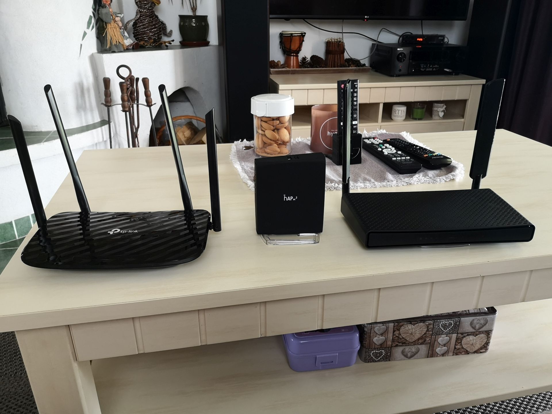

					V tomto clanku som sa rozhodol vyhoviet kuvicim hlasom a hoci mam zopar videi z testov dam to sem vo forme clanku s fotkami len. Vzhladom na obcasnu kritiku Mikrotikov a ich 5GHz radii zo strany Viktora, ktory ma evidentne znalosti som sa rozhodol podrobit testu bezne dostupny TP-Link Archer C6 vs overeny model AC2, vs novinka AC3 s prutovymi antenami.
Metodika testovania a ucastnici testu
TP-Link Archer C6 byva na poradni odporucany ako domace AP/router za rozumnu cenu. Ja historicky nemam az take dobre skusenosti s TP-Linkami (mrznutia, postupne zhorsovanie stavu, roky neopraveny bug na webovom servri a pod), takze ich uz neodporucam a nepredavam.
AC6 je typickym predstavitelim novej low end generacie a vyzera to, ze to nie je zly router.
Ale podme pekne od zaciatku.
Metodika testovania.
Robil som vzdy niekolko po sebe opakujucich sa testov prenosu cez Iperf (TCP test) z mobilneho telefonu Huawei P20 Pro (2 chainova wifi) a z notebooku s Realtek RTL8822BE, co je tiez 2 chainovy wifi adapter.
Testy som robil najprv na stole cize AP a klient boli od seba vzdialeny par desiatok cm a neskor na vzdialenost cca 8-9m cez 2 steny v beznom rodinnom dome.
Nastavenie bolo standardne, routre som nechal v default mode, cize kanal 5180, sirka pasma 80Hz, WPa2(AES) sifrovanie. Mikrotiky boli v bridge mode, Archera som nechal v routing rezime.

Takze testy na stole.
AC3 ~180Mb/s
AC2 ~180Mb/s
C6 ~ 230Mb/s

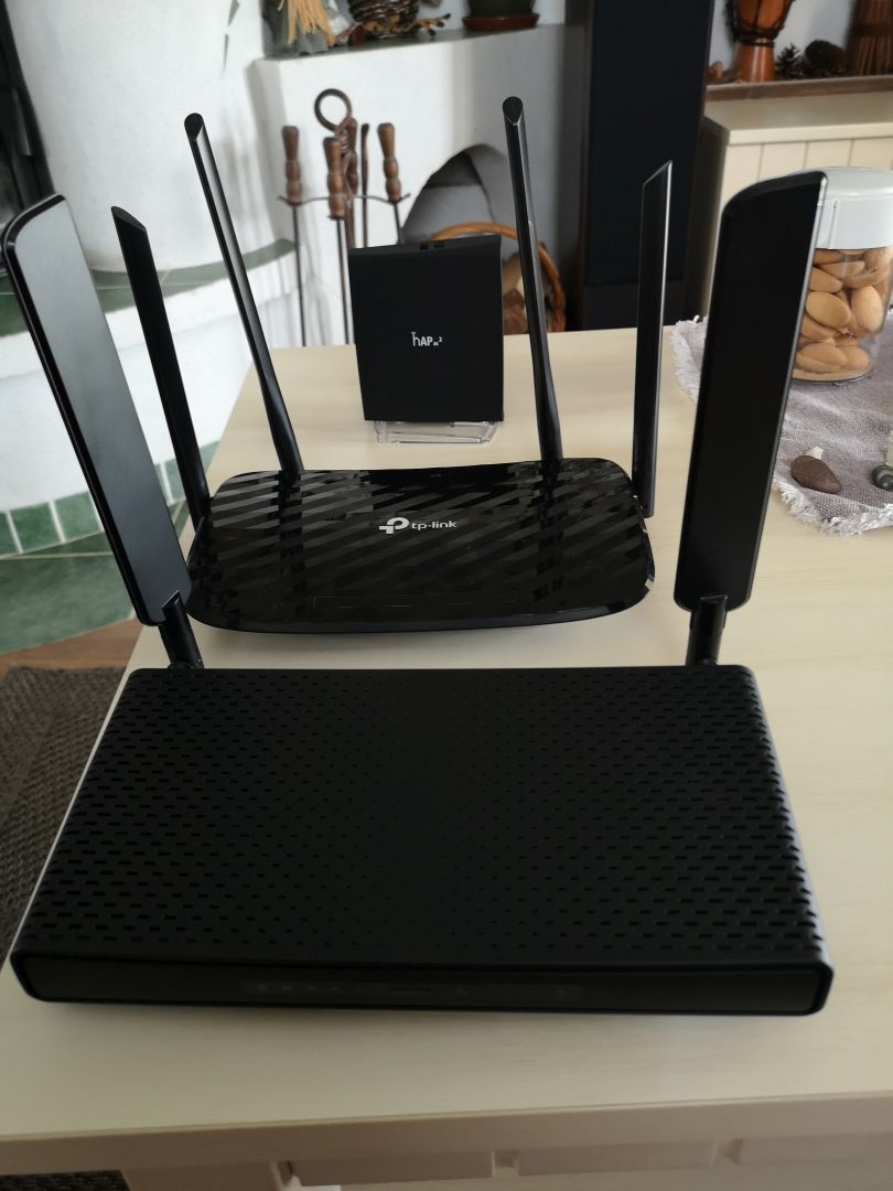

Testy cez 2 steny na vzdialenost cca 9m.
Tu som dostal zaujimavejsie vysledky a prekvapivo nie take ako som ocakaval...ocakaval som, ze implementacia AC protokolu zo strany MT sa zamerala na stabilitu, a preto nedosahuje take maximalky ako TP-Link.
AC3 - odpajanie, problem vobec udrzat stabilny signal, RSSI -80, speed ~10Mb/s
AC2 - RSSI ~ -76, link speed 117Mb/s, speed ~55Mb/s
Archer C6, RSSI -72, link speed 117Mb/s, speed ~55Mb/s
V tomto teste prekvapivo pohorela najdrahsia AC3 (stoji asi 3x tolko co Archer C6) a AC2 dosahovala rovnake vysledky ako Archer C6 pri horsom signale.

Zarove sa ukazalo, ze MT pri AC3 hoci nasadil prutove anteny, co oni teda robia malokedy tak si moc nepomohol. Naopak AC3 pohorela s prutmi. treba dodat, ze AC3 ma v sebe iny wifi chip oproti AC2 (IPQ-4019 vs IPQ-4018) co je v kombinacii s prutmi kamenom urazu. Ktovie ako by sa s prutmi spravala AC2.
Na druhej strane MT ukazal svoju silnu stranku. AC2 s vyrazne slabsim signalom oproti Archeru AC6 (72 vs 76) dokazala "uhrat' rovnaku priemernu rychlost, co som zistil uz davnejsie, ked som porovnaval RB941 vs TP-Link 741ND, kde dokonca pri slabsom signale vyhral MT o cca 5Mb/s v teste priemernych rychlosti.

Ak by mal byt z tohoto testu nejaky zaver, ze co by som odporucal ludom domov je to jednoznacne AC2. Neprenesie sice v idealnych podmienkach tolko, co TP-Link, ale v beznom trafficu sa mu vyrovna a hlavne....
TP-Link som svojim spartanskym nastavenim v podstate nevie nic. Nedoda vam ziadne informacie, nic si tam neviete nastavit a hlavne ked riesite nejaky problem na sieti nemate v podstate sancu ho vyriesit.
Naproti tomu Mikrotik so svojim ROS vam (pripadne IT technikovi, co riesi vas problem) poskytuje obrovske mnozstvo informacii a moznosti ladenia.
Takze pisal som uz o tom v roku 2018, ale stale to plati. Ak chcete dobry, stabilny, domaci wifi router, ktory vam umozni nastavit si siet podla akychkolvek poziadaviek a nenecha vas v stichu ak budu na sieti nejake zahadne problemy je vitaz jasny.
Kto nepochopil stupne vitazov nech si pozrie este raz fotografiu
P.S. Neviem, co budem robit s tou nepodarenou AC3, ktora je pre mna velkym sklamanim a urcite ju nebudem menit namiesto svojej AC2 ako hlavnu domacu branu ako som povodne planoval...nekupi niekto za vyhodnu cenu;o)?
