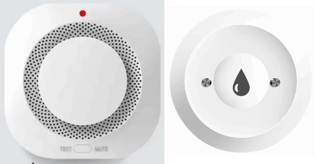

2. Na detekci kouře jsem použil detektor kouře se sirénou. Napájení 9v baterie - použil jsem 9V dobíjecí aku. Cena 260 Kč.
Na detekci vody jsem použil Flood sensor. Napájený dodaným CR2032. Cena 120 Kč. Při testování jsem zjistil, že plave, takže to není senzor na jedno použití, který by záplava zničila.

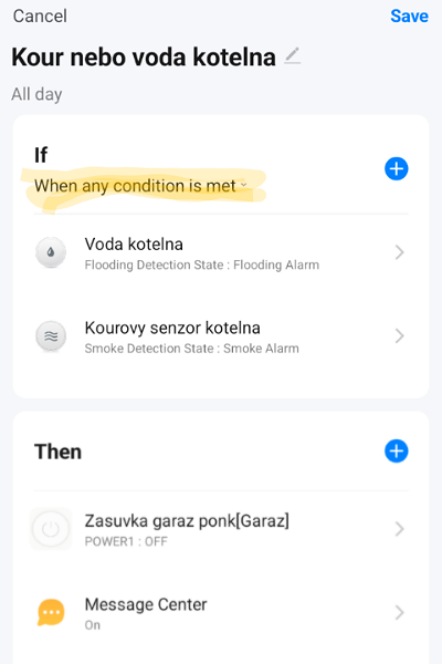

Následně jsem vytvořil scénář, kdy spuštěný alarm kouře nebo vody vypne zásuvku v garáži, čímž dojde k vypnutí napájení kotle a tím se zamezí i úniku plynu z kotle. Opětovné zapnutí se musí udělat manuálně - v garáži nebo přes aplikaci zapnu zásuvku.

Jak vidíte, je to jednoduše naklikaný scénář, aktivovaný na základě stavu zařízení.
Do části IF (když) přidám detektor vody a jako stav vyberu flood alarm. Následně přidám detektor kouře a jako událost smoke alarm. Alternativně jde u tohoto senzoru přidat uživatelský nastavenou úroveň kouře (větší, rovno, menší).
Pozornost prosím věnujte zvýrazněné části. Zde nastavujete, zda se scénář spustí jakékoliv zařízení, nebo zda se scénář spustí až když stavu dosáhnou všechna zařízení (podmínka OR nebo AND).
Do části THEN (co udělat) jsem přidal, že chci ovládat zařízení, vybral zásuvku, do které je připojen kotel a nastavil, že ji chci vypnout. Následně jsem přidal i push notifikaci do telefonu.
