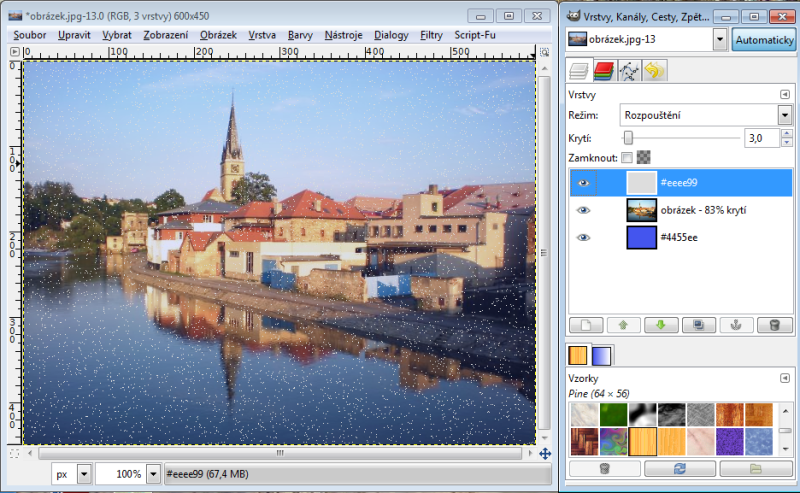

2. Rozpouštění
Tento efekt vytváří v obrázku - podle stupně krytí, které musí být mezi 0 a 100% - jakési "sněžení" a chceme-li ovlivnit barvu a hustotu "vloček", přidáme nad obrázek vrstvu v příslušném odstínu a řídíme stupeň krytí, který musí být větší než 0 a menší než 100%.
Pro příklad využití jsem se pokusila vytvořit iluzi zasněžené krajiny. Pro vlastní účinek by stačily jen obě horní vrstvy, já jsem navíc přidala i nejspodnější modrou, protože barevné podání "zasněženého" obrázku se mi takto líbilo více než originál. V tom případě ale musí být sníženo krytí obrázku (zde na 83%), aby modrá vrstva mohla trochu prosvítat.
Pozn.: Podobný efekt do modra by šel jistě dosáhnout i barevnou úpravou obrázku pomocí křivek, já jsem možnost další vložené vrstvy využila kvůli demonstraci, že zúčastněných vrstev může být i více než dvě.

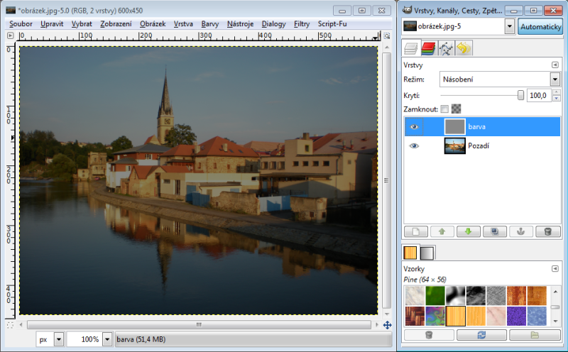

2. Násobení
Barva horní vrstvy se vynásobí barvou spodní vrstvy, přesněji: hodnoty jednotlivých odpovídajících kanálů R-G-B v obou vrstvách se mezi sebou vynásobí a součin je vydělen 256. Proč zrovna 256? Protože je počítáno 8 bitů na kanál => max. dosažitelná hodnota je 2^8 = 256.
Ve výsledku tato metoda obrázek celkově ztmavuje. Zde nezáleží na pořadí vrstev, stejně jako nezáleží u násobení na pořadí činitelů. Bílý pixel v kteréholiv vrstvě se stává průhledným a tudíž nemá na výsledný efekt vliv, násobení černou dává vždy černou (černá má RGB 0-0-0 a násobení nulou dá vždy nulu, tj. opět černou), ostatní barvy se již do výsledného odstínu zapojují.
Příklad: jedna vrstva má RGB 230 - 100 - 80, druhá vrstva má RGB 150 - 240 - 180
Nastavíme-li horní vrstvě režim násobení, tak výsledná hodnota červeného kanálu je 230 x 150 : 256 = 135 (zaokrouhlujeme běžně aritmeticky). Takže R = 135. Zelený kanál bude 100 x 240 : 256 = 94, modrý kanál 80 x 180 : 256 = 56. Tudíž výsledná barva v režimu násobení nám dá RGB 135-94-56. Račte si ověřit kapátkem v GIMPu
Pozn.: Vrstva s názvem "barva" je vyplněna šedou #888888

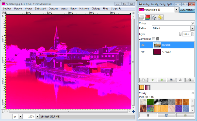

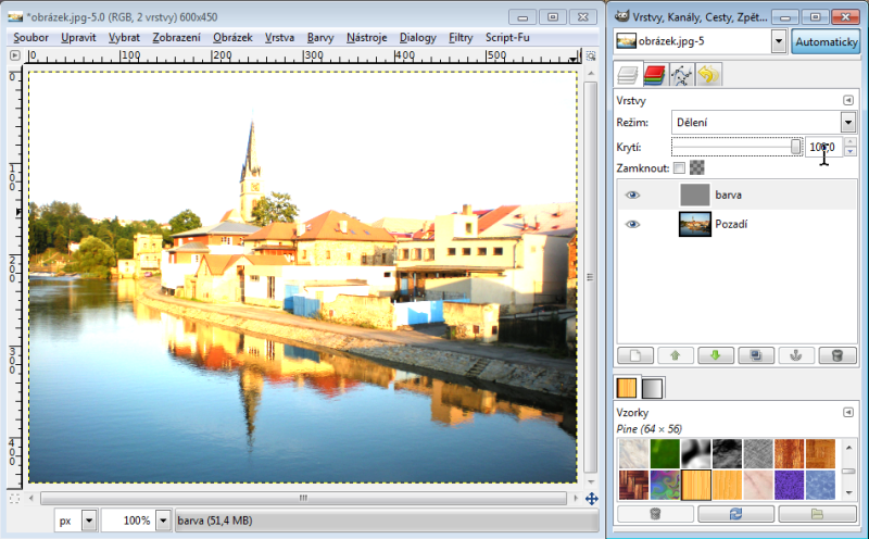

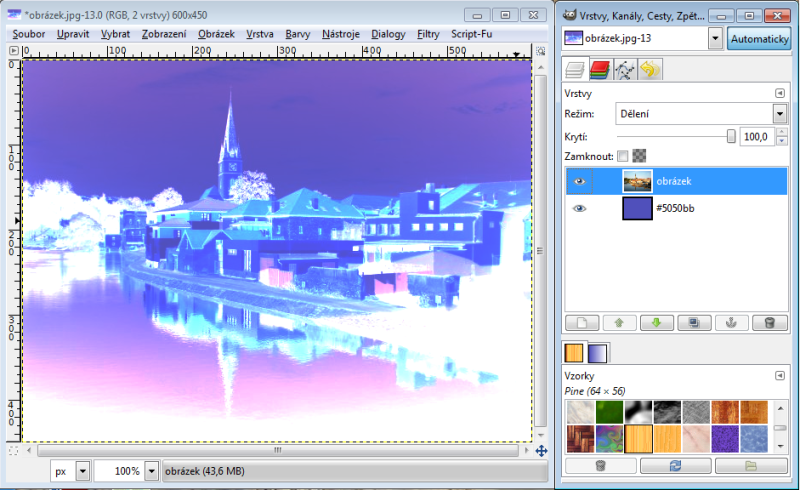

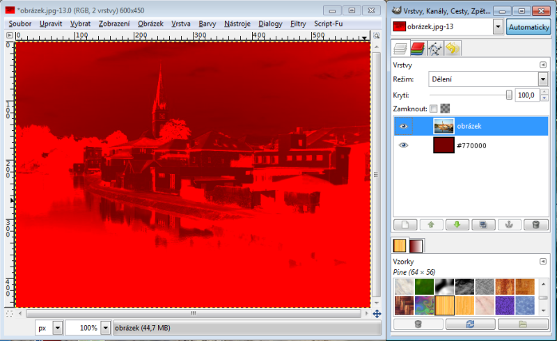

3. Dělení
Je opakem násobení a tady už záleží na pořadí vrstev, tj. která je spodní a která horní. Analogicky se kanál RGB ve spodní vrstvě vydělí kanálem v horní vrstvě a podíl je vynásoben 256. Ale co když nám výsledek hodí více než 255? Pak číslo prostě "zkrouhneme" na maximální možnou hodnotu 255 (ne 256, ale 2^8 - 1 = 255, tj. včetně nuly). Obrázek se po prolnutí dělením zesvětluje.Příklady režimu Dělení při použití několika (i podobných) odstínů ve vrstvě s barvou:

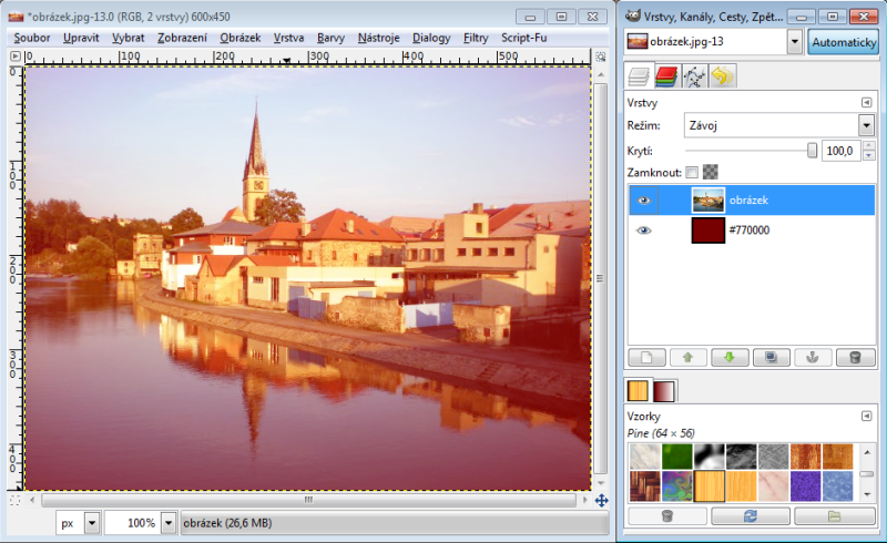

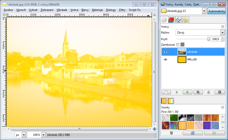

4. Závoj
Čím jsou pixely v horní vrstvě černější, tím jsou průhlednější a tím více prosvítá spodní vrstva a čím jsou bělejší, tím naopak více kryjí.

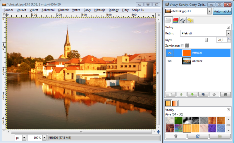

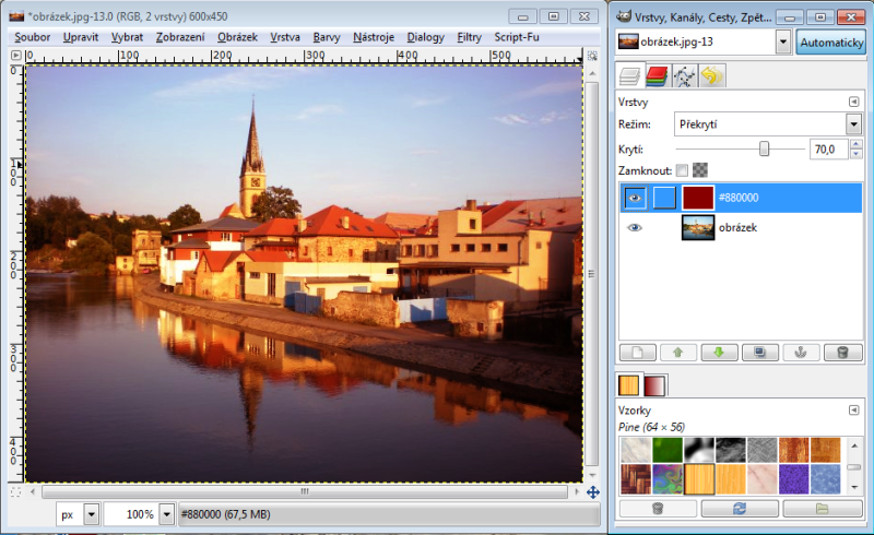

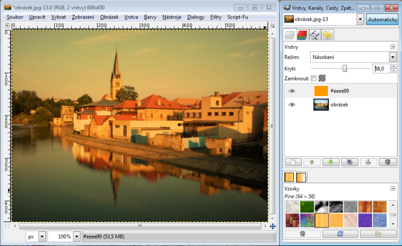

5. Překrytí
Je to obdobný režim jako Závoj, jenom jsem oproti němu prohodila pořadí vrstev. Nahoře je barva a pod ní obrázek, horní vrstva má nastaveno 70% krytí (menší než 100%). Jak režim Závoj, tak režim Překrytí se mi jeví jako vhodné k barevnému tónování fotografií.

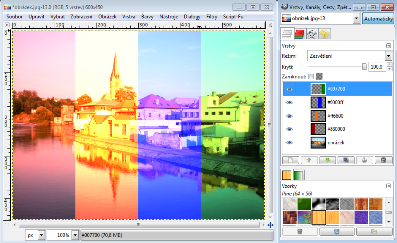

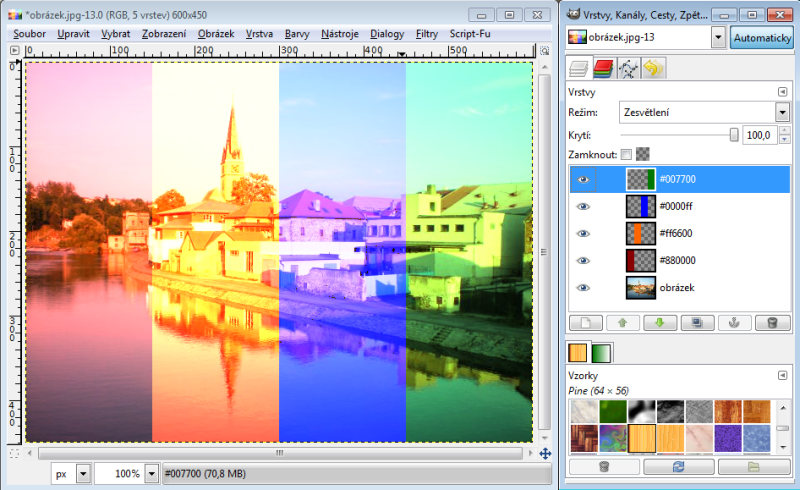

6. Zesvětlení a ztmavení
U Zesvětlení je barva pixelů ve spodní vyrstvě vynásobena hodnotou 256. Výsledný obrázek působí jasnějšími barvami. Ztmavení reaguje opačně.

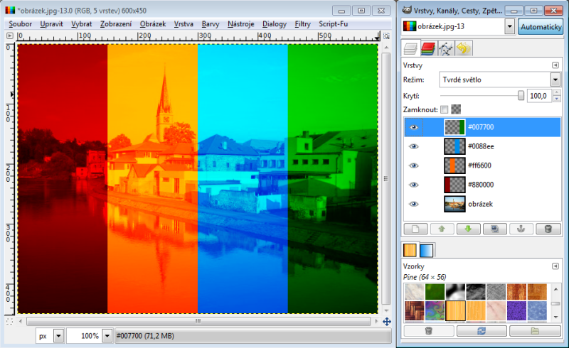

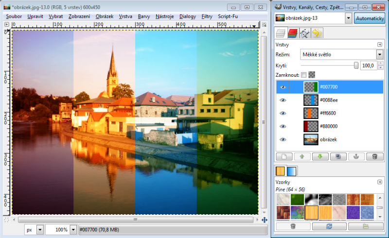

7. Tvrdé světlo, Měkké světlo

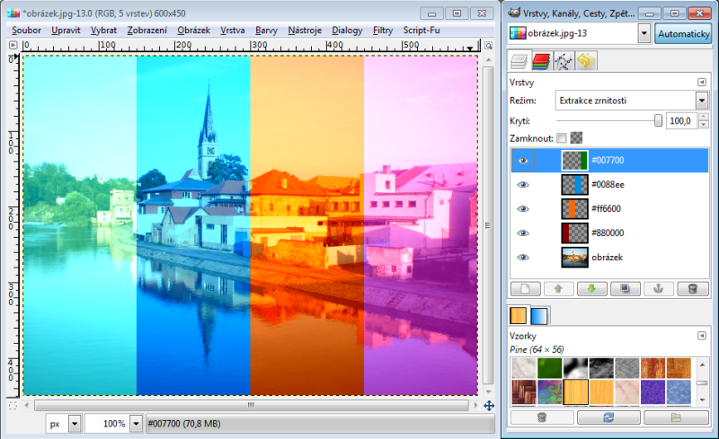

8. Extrakce zrnitosti
9. Sloučení zrnitosti

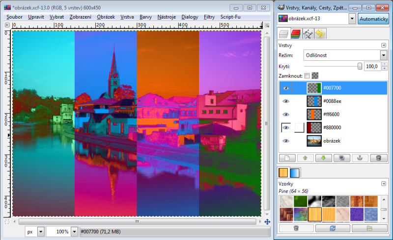

10. Odlišnost
Podobá se režimu Rozdíl, ale oproti němu jsou hodnoty přesahující 255 zapracovány do výsledného obrazu s kladným znaménkem a obraz se jeví negativně.

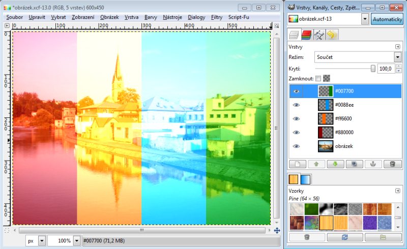

11. Součet
V tomto režimu se sčítají hodnoty jednotlivých barevných kanálů z obou vrstev, obrázek výrazně zesvětlí. Pokud dosáhneme v nějakém kanálu součtu > 255, tak opět snížíme hodnotu na 255.
Součet vyjde 380 - 340 - 260 => 255 - 255 - 255 => bílá barva

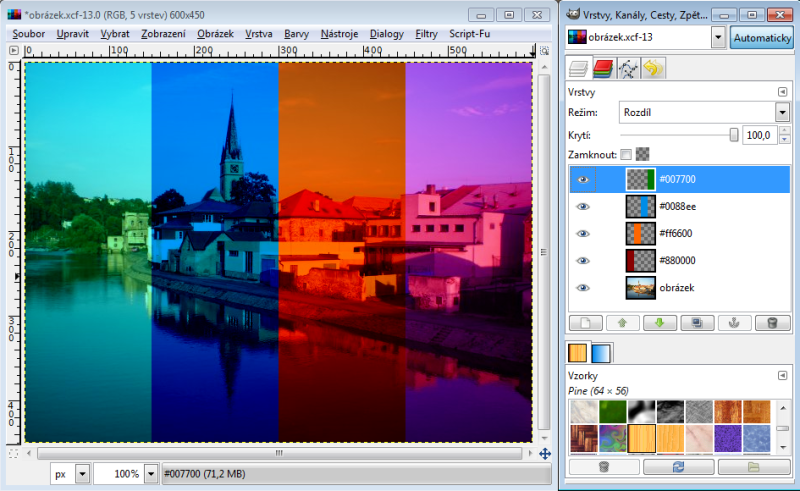

12.Rozdíl
Od barvy kanálu spodní vrstvy odečítáme barvu horní vrstvy a v případě, že se dostaneme do záporné hodnoty, tak ji zarovnáme na 0.
Rozdíl bude v červeném kanálu záporný: 150 - 230 = -80 => 0 a výsledné RGB nám dá 0 - 140 - 100

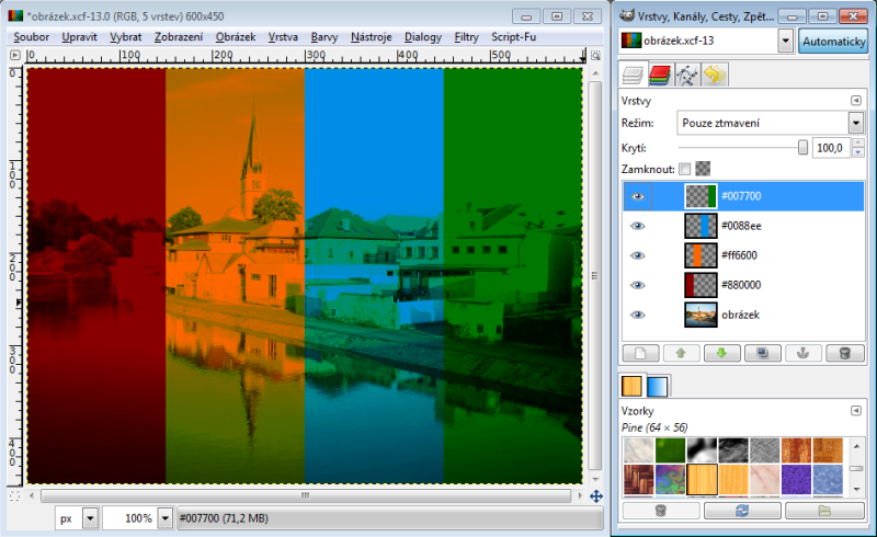

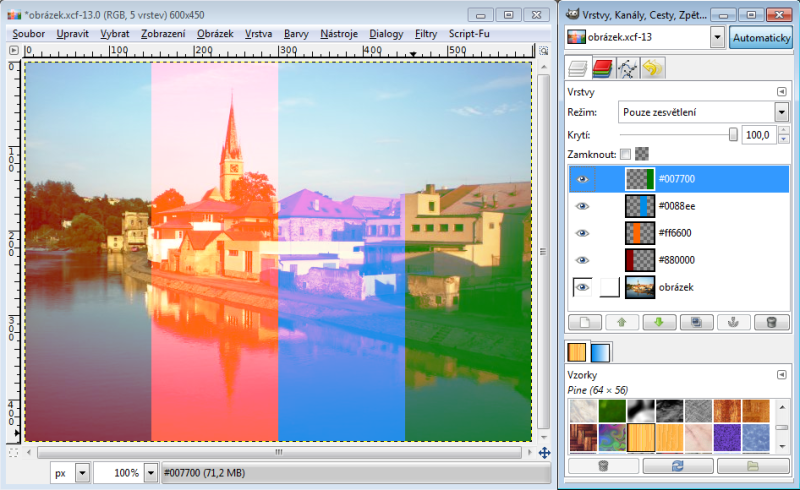

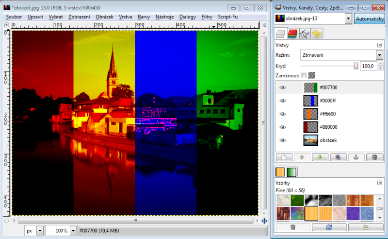

13. Pouze ztmavení, Pouze zesvětlení
Z obou vrstev se v prvním případě zapojí nejtmavší kanály, tj. nejnižší hodnoty v RGB a ve druhém případě nejsvětlejší kanály, tj. nejvyšší hodnoty RGB.
Výsledné Pouze ztmavení dá RGB 150 - 100 - 80 a Pouze zesvětlení dá RGB 230 - 240 - 180

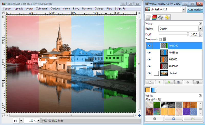

14. Odstín
Jemně koloruje obrázek do odstínu barvy ve vrstvě nad obrázkem.

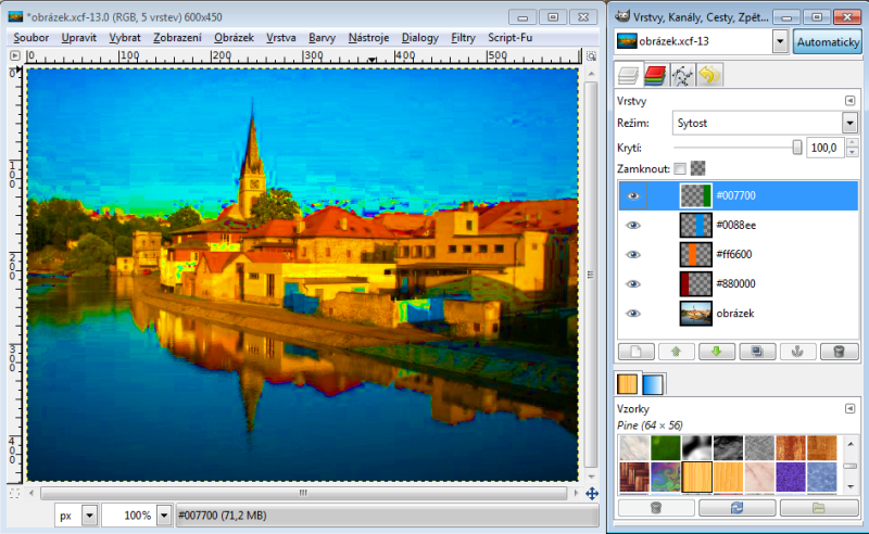

15. Sytost

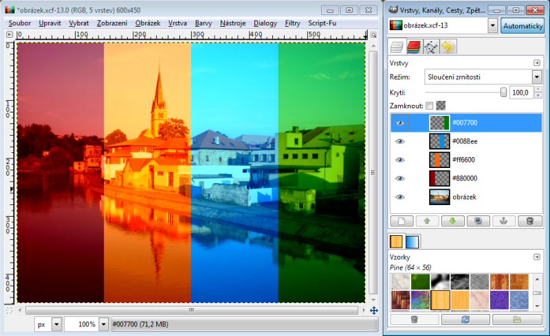

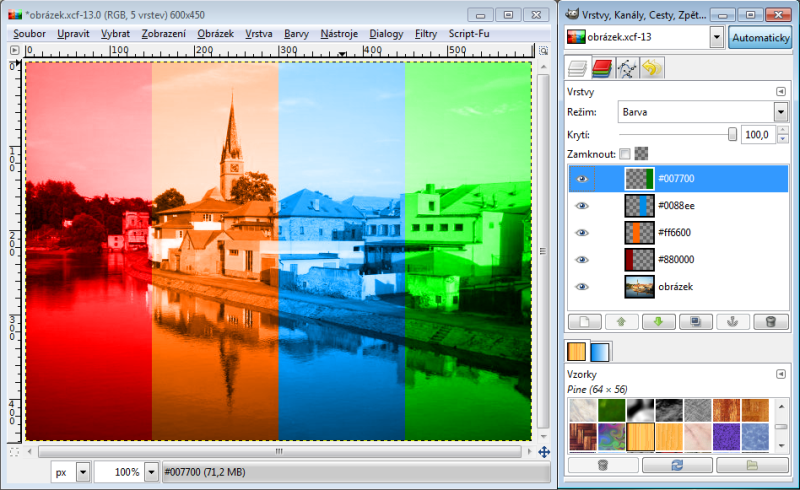

16. Barva
Dostaneme o poznání sytější a výraznější barvy než v režimu Odstín.

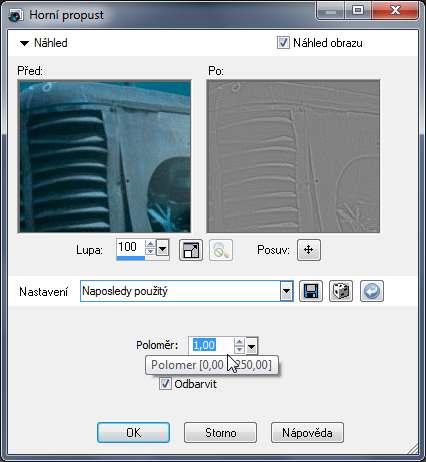

jeden tip, aby byla vidět praktičnost- ostření fotky pomocí filtru horní propust. dělám v paint shop pro, ale oproti gimpu nemůže být rozdíl.
takže si načteme obrázek, pokud možno co nejrozmazanější šmudlu
![[6390-horni-propust-jpg]](/file/view/6390-horni-propust-jpg)
zduplikujeme obrázek do nové vrstvy
označíme si duplikát a vyhledáme filtr horní propust (měl by ho mít každý editor)
jezdcem nastavíme co nejmenší možnou hodnotu, tak aby byli vidět stále obrysy. a dáme ok.
no jo kmochno, tos poradil, mám jeden normální a jeden šedej obrázek a ostrost nikde. co stím?
![[6391-vrstvy-jpg]](/file/view/6391-vrstvy-jpg)
kouzlo:
aplikujeme na duplikovanou vrstvu režim Tvrdé světlo
jééé, funguje to. ověřit ostrost můžete zviditelňováním a zneviditelňováním duplikované vrstvy.
