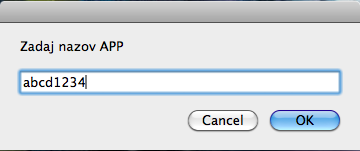

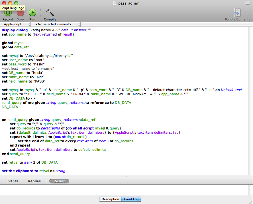

Na začiatku skriptu je príkaz pre vstup od používateľa. Týmto vstupom bude používateľ zadávať reťazec, podľa ktorého sa vyhľadá konkrétne heslo. Rovnakým spôsobom môže aplikácia od používateľa vyžadovať aj heslo do MySQL (vhodné pre zamedzenie zneužitia programu). Vstup sa dá nastaviť tak, aby vpisované údaje neboli na obrazovke viditeľné.
V predošlom článku som písal, že premenné v AppleScripte nie je potrebné deklarovať. Pokiaľ však potrebujeme premennú, ktorá je dostupná v hlavnej časti ako aj v podporných funkciách, potrebujeme ju zadefinovať príkazom "global".
V ďalšej časti skriptu sa nastavia hlavné premenné - cesta k MySQL, meno do MySQL, heslo, názov databázy, tabuľka a pole tabuľky, z ktorého budeme čítať. Voliteľne je možné nastaviť aj hostname, pokiaľ databáza beží mimo váš počítač.
Vyskladáme reťazec pre prihlásenie do MySQL a samotné Query, ktoré je v podstate len obyčajný select z tabuľky podľa zadanej WHERE clause.
Funkcia send_query následne z nášho query prejde všetky záznamy v cykle a výstup nám vráti vo forme zoznamu hodnôt (premenná DB_DATA).
Pre pochopenie ako tento výstup vyzerá si ho môžete nechať vypísať. Na prvom indexe zoznamu sa nachádza názov poľa tabuľky a na ďalších nájdené hodnoty (heslá). Keďže sme si aplikáciu postavili tak, aby vrátila vždy jedno heslo, samotný zoznam bude obsahovať len 2 bunky.
Predposledným príkazom zo zoznamu vytiahneme hodnotu na druhom indexe a odložíme si ju do premennej retval. Z nej pošleme hodnotu priamo do clipboardu.

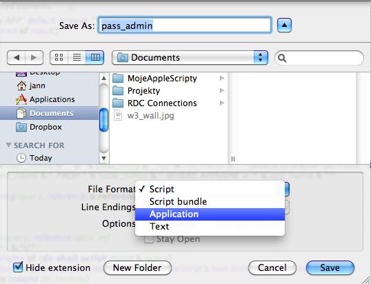

Po skompilovaní uložíme skript ako aplikáciu.
Takto uloženú aplikáciu môžeme kedykoľvek spustiť ako každú inú aplikáciu.
