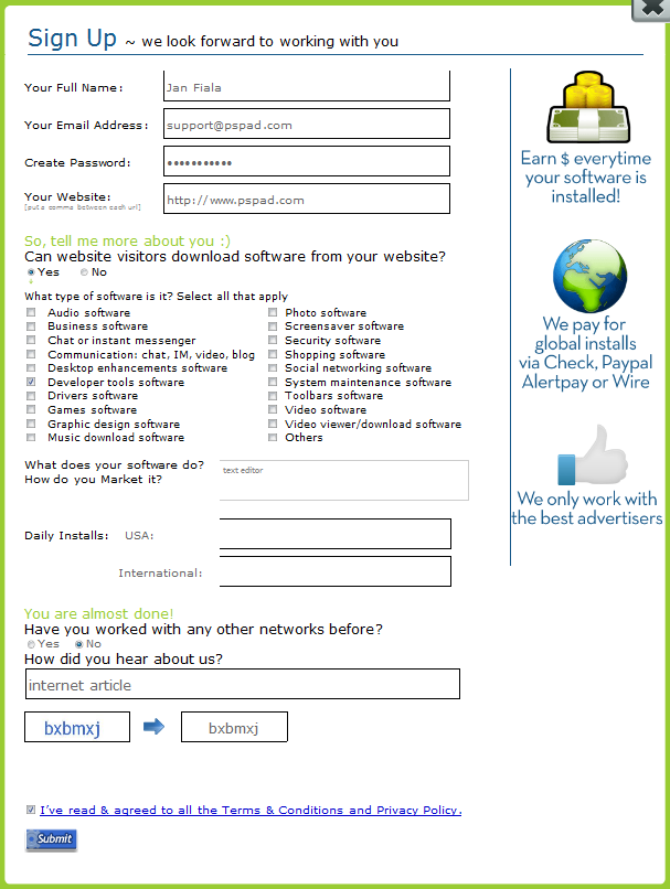

Vše jsme si pročetli, přikročme k registraci. Hned na titulní stránce je odkaz na SignUp. Klikneme a vyplníme jméno, e-mail, heslo a adresu vlastních webových stránek. Po vyplnění se zobrazí další údaje. Žádné další "osobní" údaje nejsou třeba.

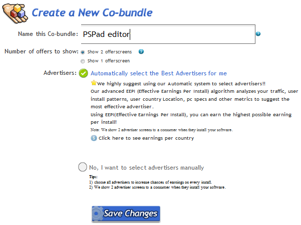

Po registraci a schválení účtu (přihlašujete se pomocí e-mailu a hesla) je třeba vytvořit jedinečný údaj pro váš instalační program. Na stránce InstallMonetizer se tento údaj jmenuje "My co-bundle". Takových identifikátorů si můžete vytvořit několik, např. pokud máte více programů, které nabízíte a chcete sledovat statistiky jednotlivě. Nebo můžete pro všechny programy použít jeden. Nemusíte se bát, příjmy se vám počítají dohromady.
Pro vytvoření potřebujete jen jméno, kterým si své "co-bundle" pojmenujete. Doporučuji ponechat výchozí nastavení, tzn. 2 offer screen a automatickou nabídku software.
Po uložení změn získáte jedinečný kód pro instalátor.

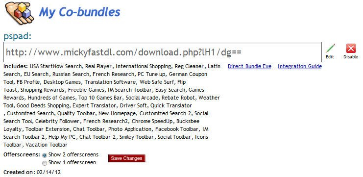

Pod kódem se nachází 2 odkazy, vás bude zajímat "install guides". Kromě videa se tam nachází i kódy pro nejrozšířenější programy na tvorbu instalací, včetně videí, PDF dokumentace a ukázkových souborů.
Úprava instalátoru je velmi snadná - nakopírujete ukázkový kód a nahradíte odkaz na co-bundle vaším vlastním.
Tím je vše hotovo a můžete vyzkoušet upravený instalační program.

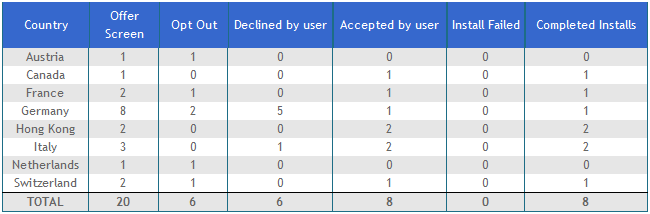

K dispozici máte detailní reporty, takže můžete v jakémkoliv okamžiku zjistit informace o počtu zobrazených nabídek, odmítnutých uživatelem, zda došlo při instalaci k chybě, kolik jich bylo nainstalováno a konečně i schváleno zadavatelem. To pro libovolný datový úsek, jednotlivě za co-bundle. Vidíte jaký software byl instalován, jaké jsou provize za instalaci v jednotlivých zemích. Data reportu je možné exportovat do CSV. Pro naše prostředí je sice třeba upravit desetinnou čárku a formát data, ale odměnou bude možnost vytvoření kontingenční tabulky, která nám dá podrobné informace z nejrůznějších pohledů

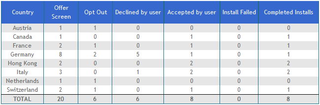

Nějaká čísla z praxe
počet instalací dělá asi 28% ze zobrazených nabídek
počet schválených instalací dělá asi 24% ze zobrazených nabídek*
průměrná cena za jednu instalaci je 0.19 USD
* jako schválená instalace se bere taková, kdy např. cílový uživatel okamžitě po instalaci neodinstaluje software
Příklad podrobné statistiky pro jeden nabízený produkt:
[9476-jf03bm-000356-png]

Vdaka za podrobnosti, zaujimave. BTW. pozeram ze germany nesklamalo v kolonke declined by user :) (…
