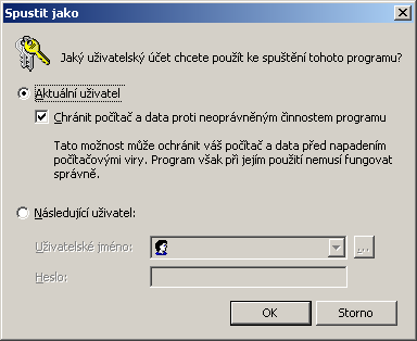

Tak jako je v omezených účtech "Spustit jako..", kde se dají nastavit vyšší práva, koukám ve svém Win XP/32 Home na tutéž položku u Firefoxu:
Jiný (než administrátorský) účet nemám a nedovedu si představit tu práci, kdybych teď měl svůj stávající účet se stovkami a stovkami aplikací na omezený nějak změnit, překopírovat (na céčku mám navíc opravdu málo místa).
Co to obejít tak, že bych vytvořil nového uživatele "omezenec", nic v něm nenastavoval, prostě měl ho v rezervě. A ze svého admin účtu bych ve výše uvedeném dialogu pro FF nastavil Spustit jako "omezenec"? Spustil by se s omezenými právy, tudíž bezpečněji? Mělo by to vůbec smysl? Zabránilo by to případné instalaci malwaru? Nebo by bylo třeba upravit runas u dalších a dalších věcí (flashplayer)?

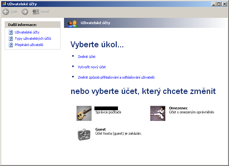

Tak jsem to risknul.
Vytvořil jsem omezence a v něm teď z FF píšu. Naimportoval jsem záložky, nasadil Flashblock. Ještě zjistit, zda mohu nějak do omezence (FF) naimportovat hesla, kterých mám v adminovi snad stovky. A lištu záložek.
K jiným aktivitám než surfování nebudu (na dožívajícím PC) omezence používat.

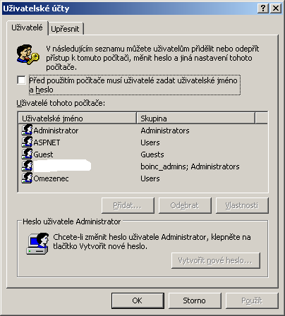

Restartnul jsem PC a se zájmem očekával, co naběhne (u účtů nemám hesla, v control userpasswords2 odškurtnuto, že uživatelé musí zadat login/heslo).
Naběhl původní admin účet (nikde v nastavení jsem nenašel, kde se dá priorita nastavit). Nebo je to "podle abecedy"? Účet "ja" je upřednostněn před "omezenec"?
Neni to podle abecedy, ale podle toho, jaky ucet mas v UserPasswords2 zvoleny pro login bez prihlasovani.
Všechny. Právě proto tomu nerozumím. Ten zcenzurovaný je můj normální administrátorský.

v tom tvém obrázku "control userpasswords2" mě fascinuje, že tam vidím uživatele guest. používá se pro ulehčení při mapování disků (bez znalosti sdílecího účtu), ale je to bezpečnostní díra do systému - zakázat.
Já vím, jak to s aktualizacemi myslíš, četl jsem to. Jenže mé schopnosti zodpovědně rozhodnout, co potřeba je a co ne, nedosahují patřičné úrovně, proto čas od času (co 2-3 měsíce) zapnu winupdate (automatické aktualizace mám zakázány). Ne onen "aktualizační den" začátkem měsíce, ale obvykle kolem 25. Pokud by se vyskytlo něco neodkladného, na diit, živě a dalších by o tom psali, to bych reagoval hbitěji.
Guest je zakázaný, akorát to tam není v CU2 vidět.
