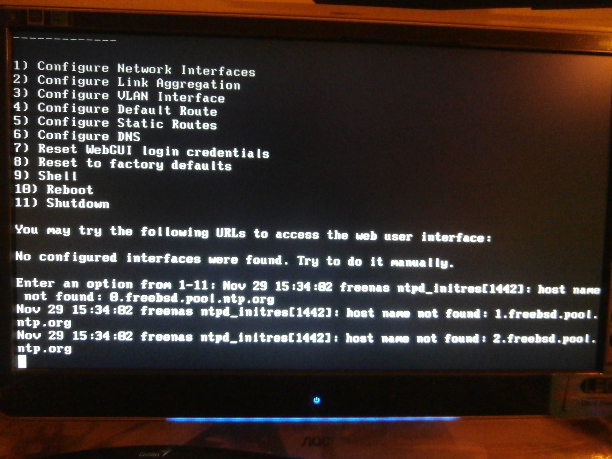

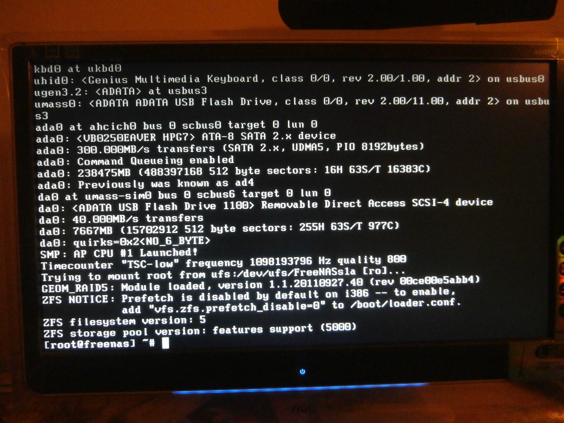

Tak nainstalované mám ale nepřiřazuje mě to žádnou IP. Zkouším vše možné a nic. Tápu
Juhas 28.11.2013 21:11
Juhas
když to poprvé nabootuješ, tak v konzoli je co? Můžeš to sem přepsat? edit: jakou verzi FreeNAS jsi…
touchwood 28.11.2013 22:32
Stáhl jsem FreeNAS-9.1.1-RELEASE-x86.img.xz nainstaloval a teď jsem v bodě kdy mám na obrazovce cons…
Juhas 28.11.2013 23:28
Juhas
Initial_Setup volba 1. nastavení síťovky. znova: vyfoť, co vidíš na obrazovce a dej to sem. edit:…
touchwood 29.11.2013 07:03
:-P

Tak jsem nafotil snad mě někdo poradí. V tomto nevím kde co zadat a zkontrolovat.
Juhas 29.11.2013 17:03
Juhas
co ten dmesg? edit: jinak menu 1. a pokračovat dle výše uvedeného.

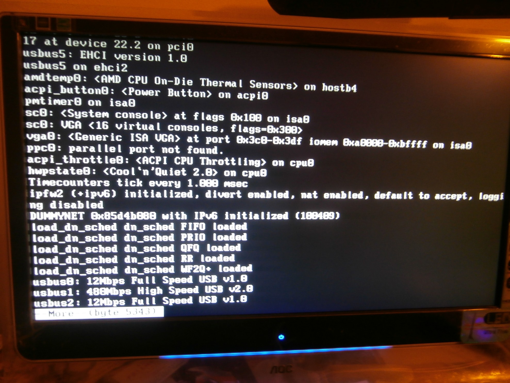

v shellu. dmesg |more hledej zmínky o hardware, specificky síťovku.

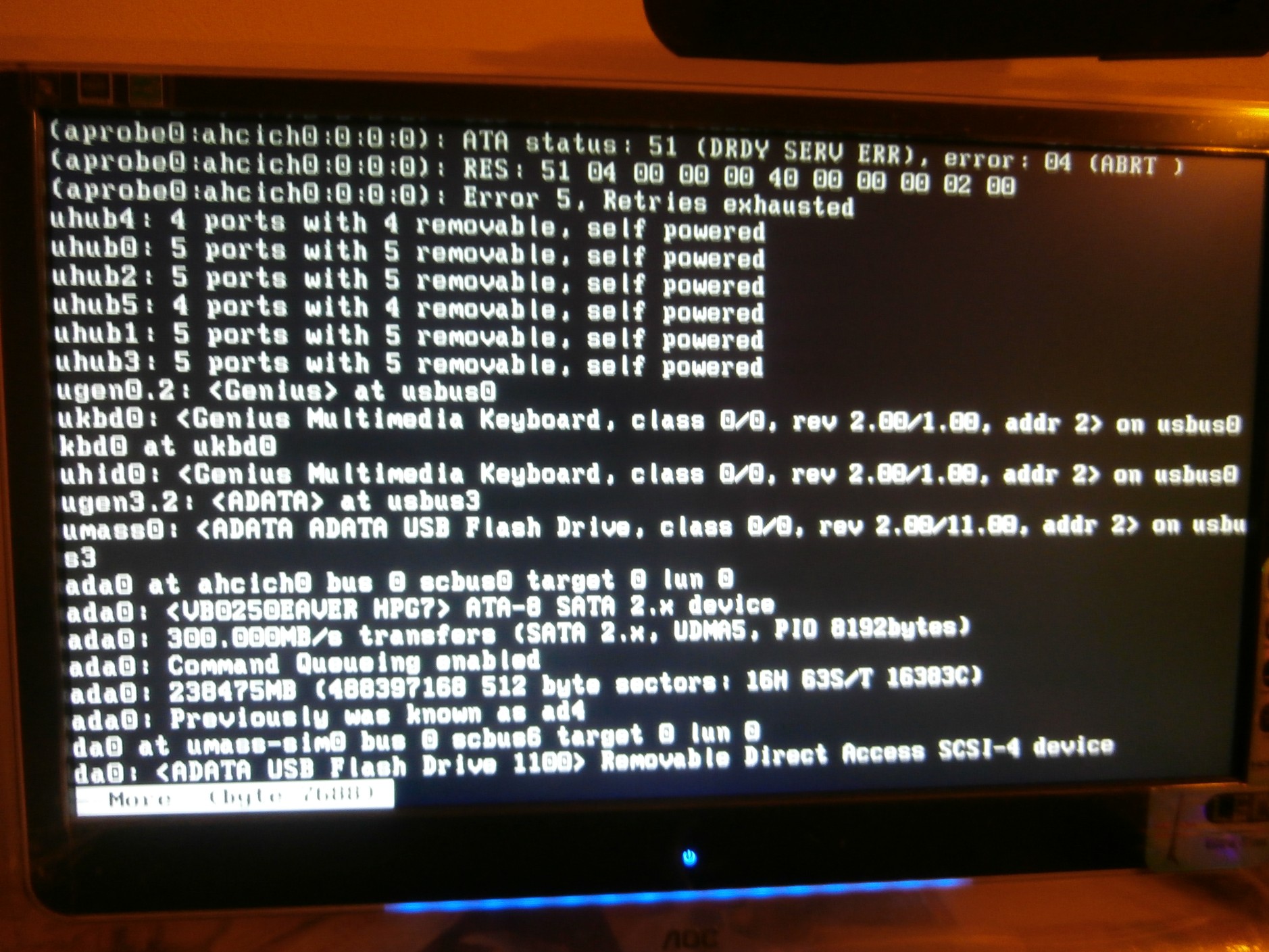

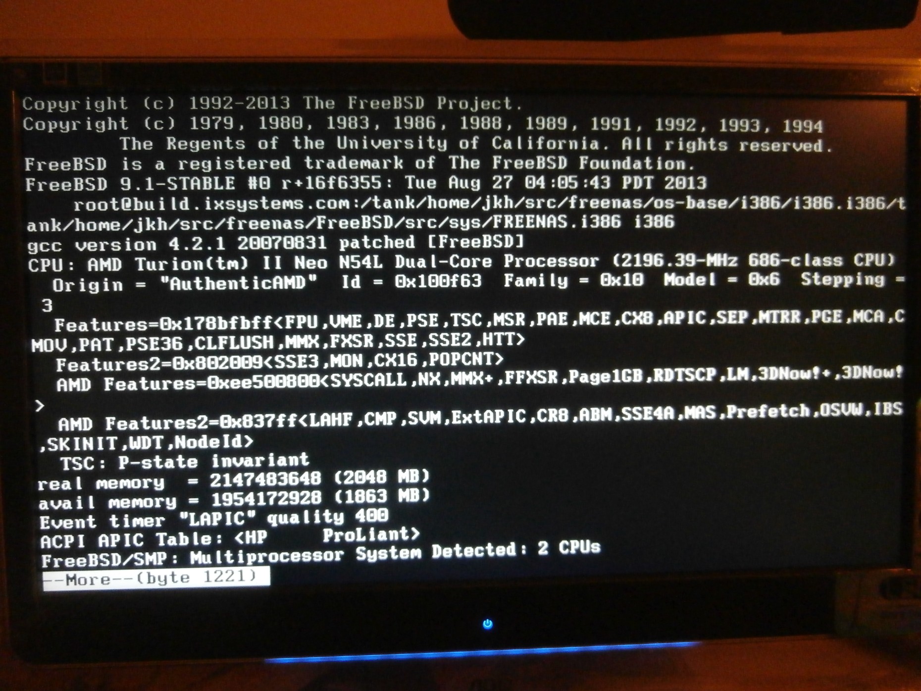

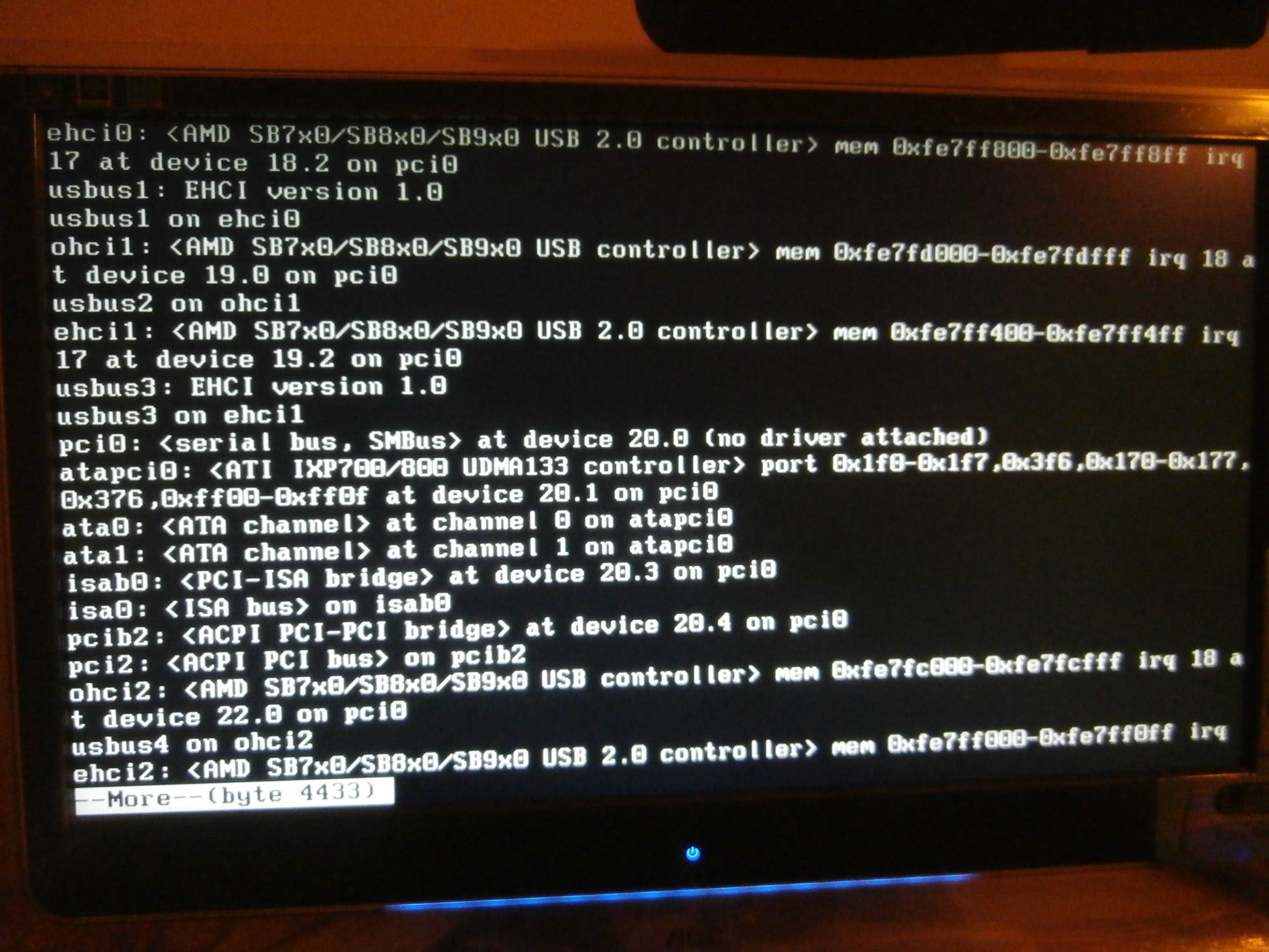

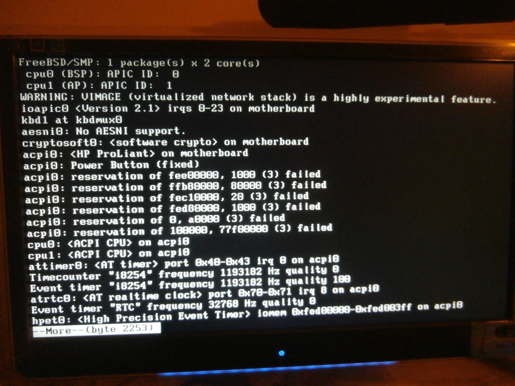

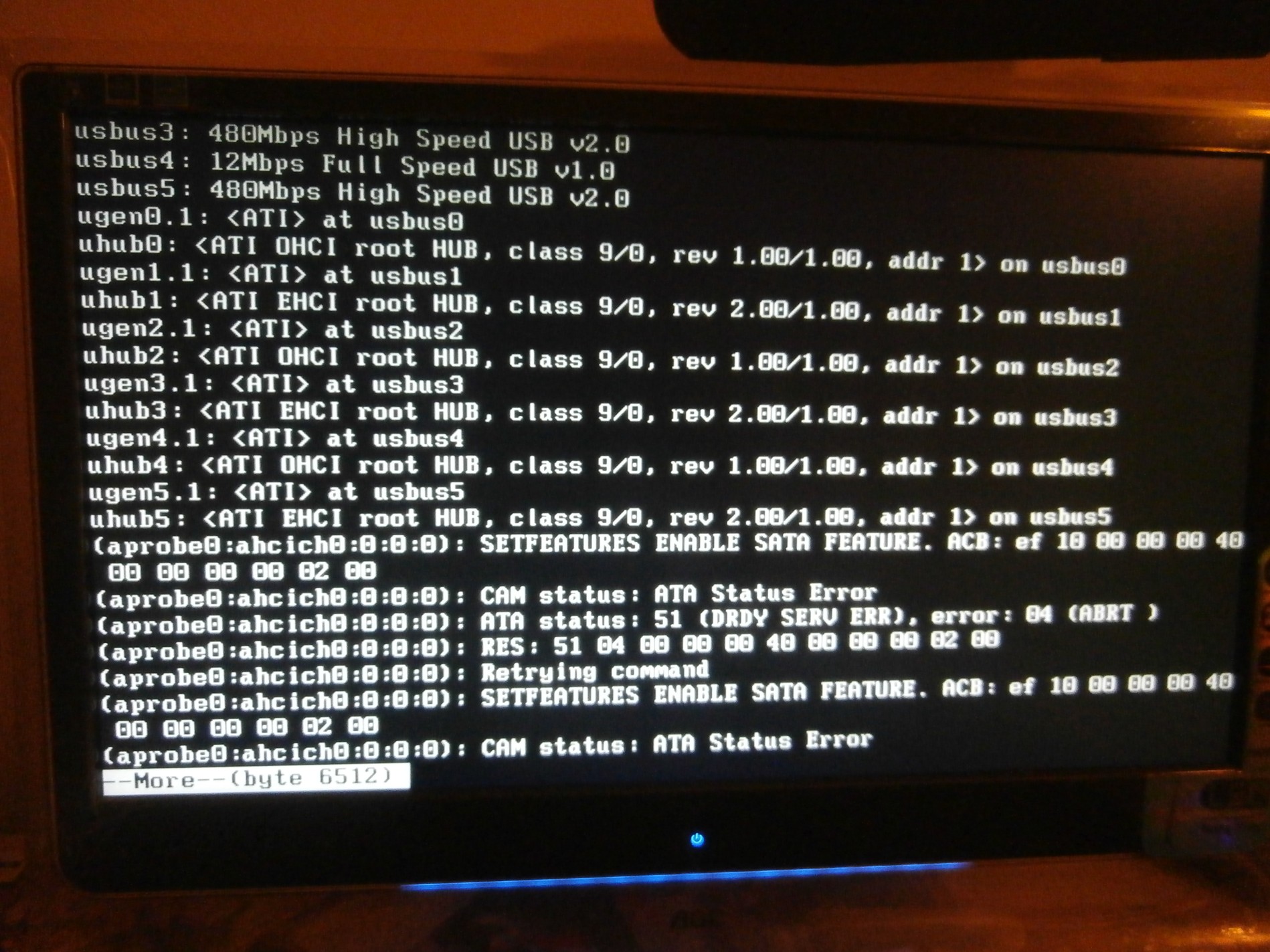

jinak nechápu, proč jsi nezvolil x64 ?
touchwood 29.11.2013 18:40
popravdě je to moje první zkušenost s FreeNasem. Na tom HP mám 2GB ram proto jsem zvolil 86. Pokud m…
Juhas 29.11.2013 18:44
Juhas
chápu. :-) vyfotil jsi až konec dmesgu, to zásadní je kus výše (použij příkaz more, viz tlustý text…
touchwood 29.11.2013 18:46
lspci -vv mě nefunguje dmesg ano ale more ne pokud to mám napsat celé jak je na obrázku dohromady ja…
Juhas 29.11.2013 19:12
Juhas
Jinak jakou verzi mám tedy používat. mám 2GB RAM
Juhas 29.11.2013 19:14
Juhas
x64 edit: piš dolů, ať se v tom dá vyznat, co je reakce na co. Tady se to už nevětví.
touchwood 29.11.2013 19:15
ne lomítko, ale svislici: \ -lomítko zpětné | -svislice alias pípa / - lomítko normální

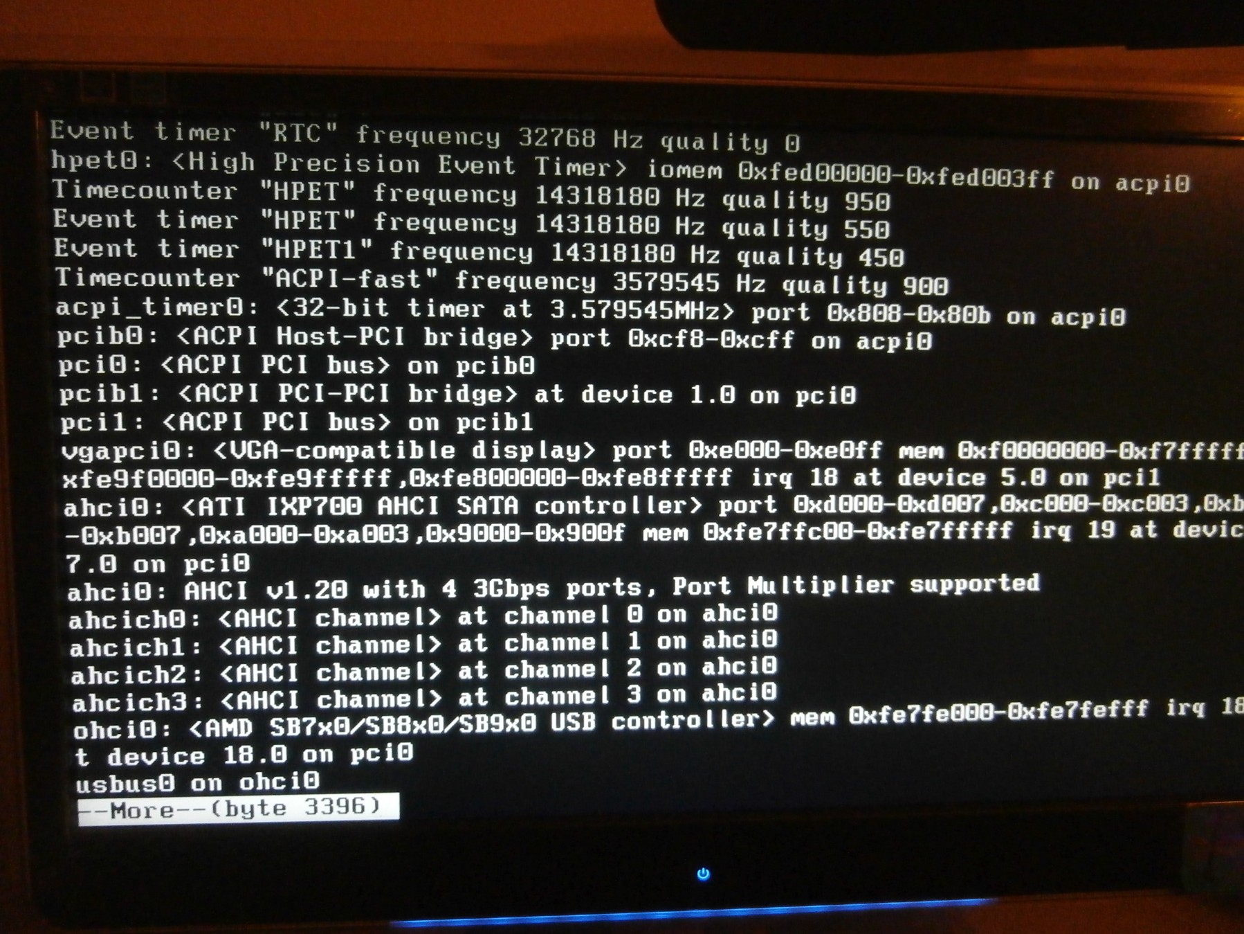

tak jsem to konečně nafotil
Juhas 29.11.2013 19:29
Juhas
ještě jsem raději nafotil vše dál jak to postupuje.
Juhas 29.11.2013 19:35
Juhas
psal jsem: piš níže! ta síťovka tam není. Nevypnul jsi ji v BIOSu? x64 už máš?

tak jsem nainstaloval x64 a jak dojela instalace hned mě to ukázalo IP a je vše OK. Nechápu proč to…
Juhas 29.11.2013 20:57
Juhas
podle mě je x86 verze kastrát, který má jen omezené množství podporovaných zařízení. unix svět je už…

Tak jsem zakoupil HP N54L a teď to mám doma a nevim jak přesně nainstalovat FreeNas z USB prostě se mě to stále nedaří nabotovat. Jsem z toho úplně hotovej. Pročetl jsem net a pořád se mě to nedaří. Poradí někdo třeba přes icq nebo podobně
Initial_Setup
edit: měl by tam být Broadcom BCM5723, který se hlásí jako zařízení "bge0". Teoreticky by mohl být problém s ASF podle této diskuse, takže doporučuji postupovat v případě nefunkčnosti podobně: http://www.techques.com/question/2-361673/HP-NC107 i-%28BCM5723%29-on-freebsd-9
Jinak důležité je vždy zkontrolovat dmesg a zjistit, zda jádro vidí vše potřebné.
Začal bych řešit Juhasův problém od začátku.
1. Stáhnout a nausbčkovat aktuální x64 verzi (x86 je pozadek a u moderních OS se s i386 už moc nepočítá, už ten rozdíl 172MB vs. 252MB je zásadní..)
2. nastartovat z USB
3. když to nechytne síťovku, podívat se v shellu na dmesg a...
4. případně nastavit síť ručně.
