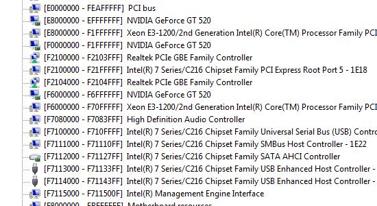

IMHO je. Resilo se to uz i tady: http://pc.poradna.net/q/view/298951-grafiky-s-velk ym-mnozstvim-pam…

grafika s 1GB videoRAM [http://pc.poradna.net/file/view/17436-adresy-jpg] ma namapovane 512MB cez PC…
MM.. 19.02.2014 09:14
... sorry ne 512MB ale dokonca len 128MB. Uz ani pocitat neviem :)
