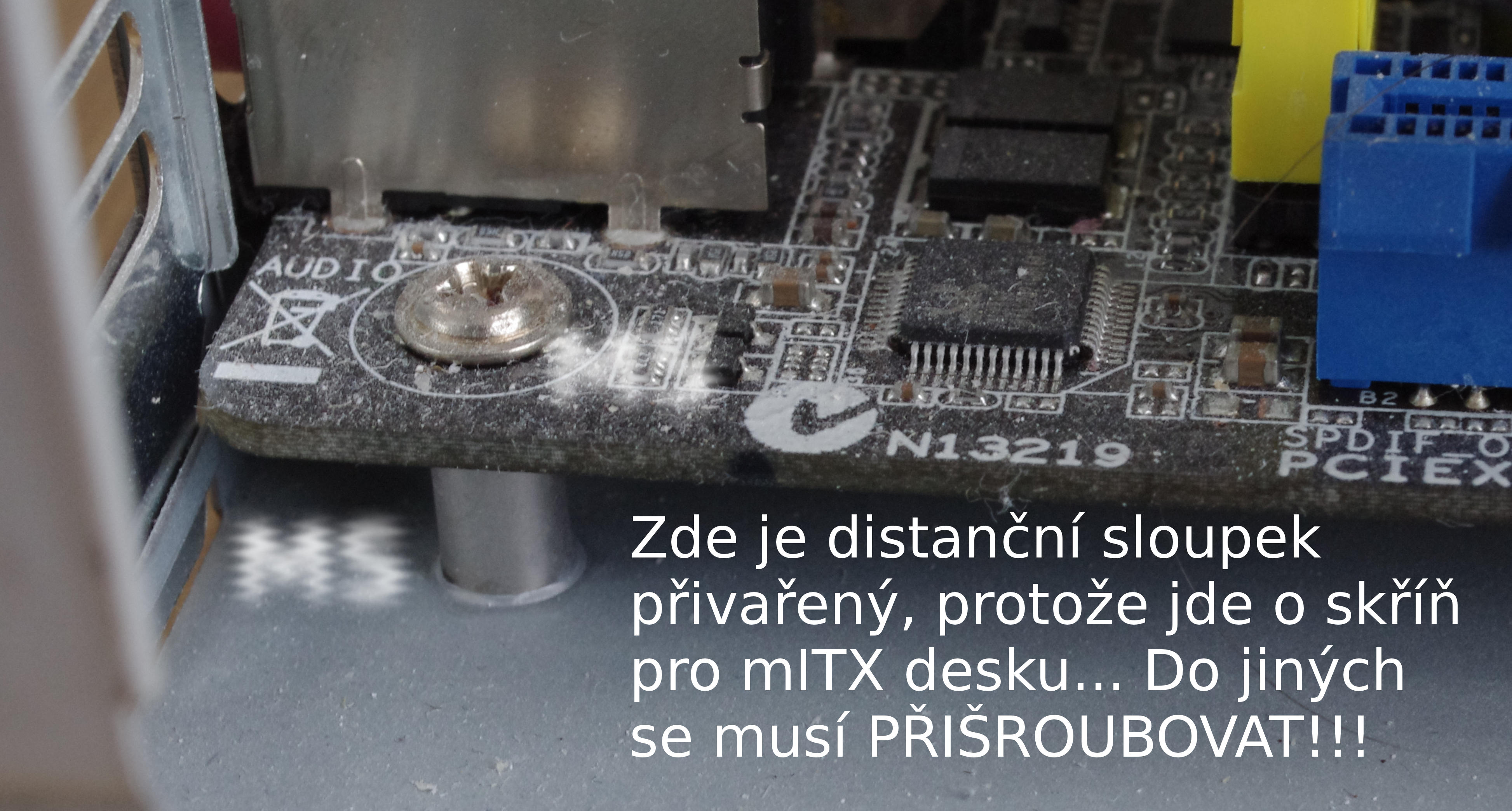

distancky - distanční sloupek. Vypadá to takto: http://www.bucek.name/cenik/distsloupky.dat/sloupm 6… nový

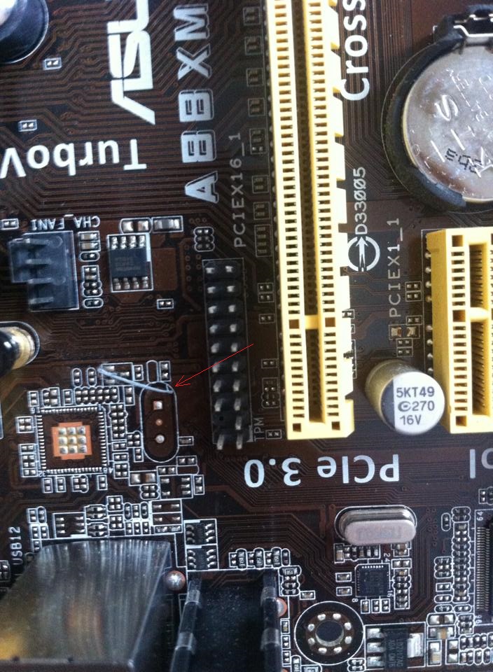

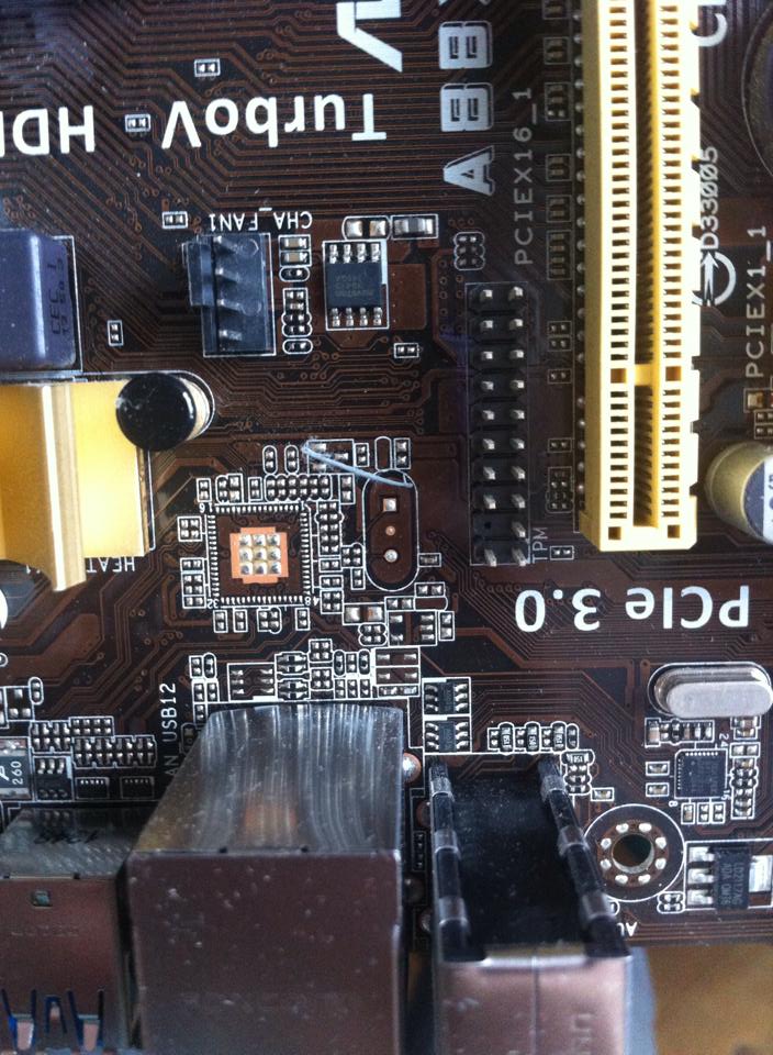

MM.. 19.02.2015 19:14
diki moc, no ked som sa vtom vŕtal..tak som svojím "ostrozrakým okom" uvidel niečo "podozrivé" pria… nový
adepT 19.02.2015 19:45
adepT
mozes to dat prec, asi cinanovi plzol sveter :) nový
MM.. 19.02.2015 19:51
tak, vlákno zo svetra to určite nebolo. Ked som sa toho dotkol, tak sa to preseklo. Skôr to bola nej… nový

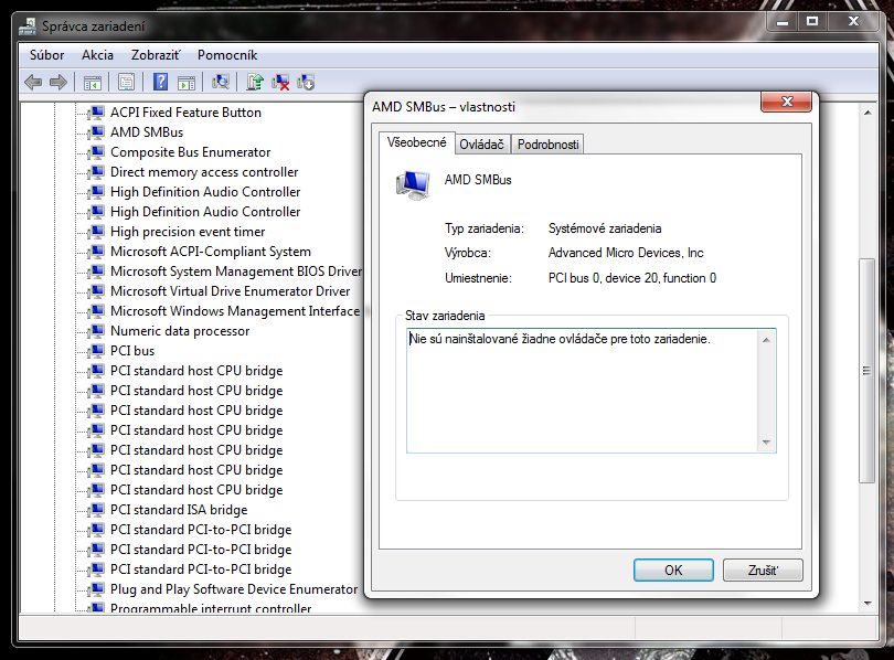

Chod na web vyrobcu dosky a nainstaluj aktualne ovladace chipsetu z webu vyrobcu dosky. Potom rucne… nový
MM.. 17.02.2015 19:52
Moment! Teraz som si všimol!AMD SMBus.. -čo ja viem, tak je to zbernica na ktorú sú napojené tepelné… nový

Skus z webu vyrobcu dosky nainstalit ovladace chipsetu. Ale win nepouziva SMBus, takze zrovna to co… nový

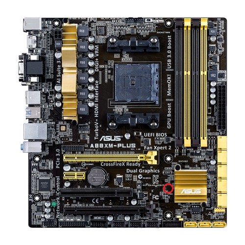

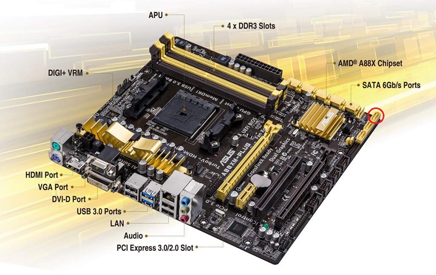

V ktorom SATA konketore dosky mas strceny ten disk? nový
MM.. 18.02.2015 15:31
momentálne v tom, ktorý je označený na obrázku, no skúšal som aj iný.. nový
adepT 18.02.2015 15:49

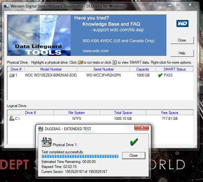

neexistuje nejaký free soft, ktorý by vedel manuálne nastaviť zaparkovanie čítacích hláv na tom disk… nový
adepT 18.02.2015 16:46
adepT
Existuju ovladace a spravny SATA port. Znova opakujem riesis uplny nezmysel. Disk si hlavy zaparkuje… nový

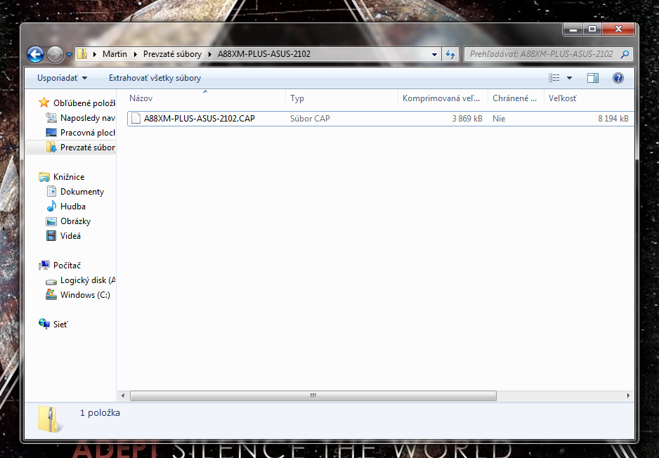

tak, asi my to netreba, no rozhodol som sa že si predsa len ten BIOS updatnem.. -vedel by mi niekto… nový
adepT 06.03.2015 17:37
adepT
Spravny sposob je presne ten ktory je popisany v tom stiahnutom baliku v nejakom subore readme apod.… nový
MM.. 06.03.2015 17:40
Len tak pre info..stiahnem to odtiaľ..http://www.asus.com/Motherboards/A88XMPLUS/HelpDes k_Download/… nový
adepT 06.03.2015 17:42
adepT
No tak..vo Windowse sa to asi aj tak nedá, pretože to ani neotvorím(je to vo formáte .CAP). Takže na… nový
Vypadá to takto: http://www.bucek.name/cenik/distsloupky.dat/sloupm 6-f.jpg
Slouží to k tomu aby se deska nedotýkala plechu, pokud je plech lakovaný tak je zde ještě šance na přežití.
Nechce se mi ale moc věřit, že by bylo možné přišroubovat desku bez sloupků.
Nebyly již v bedně předem osazeny?
V tvém případě to doporučuji zkontrolovat :D

no ked som sa vtom vŕtal..tak som svojím "ostrozrakým okom" uvidel niečo "podozrivé" priamo na doske..vid fotka príloha..
-neviem, či to má s tým niečo spoločné no ako vydíš je tam niečo ako "nitka"..ked som to bližšie preskúmal. Tak to má nejaké vlákienka..a je tam akoby prilepená..tak neviem. A nechcel som do toho vŕtaľ ešte viac lebo všimol som si to až vtedy, ked už som to zložil a PC bol zapnutý..
tak, vlákno zo svetra to určite nebolo. Ked som sa toho dotkol, tak sa to preseklo. Skôr to bola nejaká zaschnutá pasta..asi..alebo ja neviem čo - to je fuk..je to preč! Aj ked som si to s tým ešte možno zhoršil, lebo to esteticky vyzerá ešte horšie - rozmazane!
-k hard disku...
-urobil som tú kontrolu cez tú utilitu od výrobcu..PASS!

dobre, takže disk OK, no nebol by nato nejaký freeware? A ešte k tomu Windows...Já mám OS Windows7 Home Premium. Chceš tým povedať, že ak by som preinštaloval na W7 Proffesional, alebo Ultimate, či dal Windows 8, tak by to nerobilo? Lebo kamoš má tiež W7 Home Premium a dosku ASUS A88XM-A - čo je veľmi podobná..A ten zvuk je reálne oveľa hlasnejší ako na tej nahrávke. Pri vypnutí je to dosť hlasné. Kamošovi to nerobí celkom určite, lebo keby hej, tak by som to na 101% počul aj keby som bol vo vedľajšej miestnosti..
-vedel by mi niekto ale poradiť ako to mám urobiť? Stiahnuť súbor zo stránky výrobcu, to zvládnem. No mám to urobiť vo Windows, alebo je aj iný spôsob?
Spravny sposob je presne ten ktory je popisany v tom stiahnutom baliku v nejakom subore readme apod. Robit to z windows neni moc dobry napad, ale zavisi jake moznosti su v danom baliku BIOSu, niekedy tam je len utiltia pre win.
P.S. vacsinou sa da BIOS updatnut z prostredia BIOSu, ale ak to ma aj updatovat ME, tak musis citat presne co mas robit ptz to je zlozitejsie.
P.S.2. jaj to je AMD? Tak to nema ziadne ME takze zvycajne sa to da updatovat z prostredia BIOSu.

Toto moze robit napr. nejaky nespravny ovladac grafiky, instaloval si tam jaky odkial? Alebo nenainstalene ovladace chipsetu alebo niecoho ineho. Moze to byt aj vada v HW ale to aztak nepredpokladam, alebo aj v BIOSe nejaky problem. Updaty Win mas vsetky?
Vseobecne je najlepsie nepouzivat vobec sleep, si to nastav nech sa to vobec nesleepuje. Normalny PC nema vyznam sleepovat. Nastav tam hibernaciu po hodine apod, keby si to zabudol vypnut, z hibernacie taketo problemy nehrozia (aspon teda nemali by). BTW. po 10minutach si nastav len vypnut monitor, a ne sleep.
Ten BIOS si teda vtedy pred 2mesiacmi nakoniec updatol?
ovládač grafiky som inštaloval s DVD disku, ktorý bol dodávaný s grafickou kartou(MSI R7 260X 2GD5 OCV1). A AMD chipset driver je samozrejme nainštalovaný. No ako píšem, len včera som preinštaloval Windows na Ultimate verziu. Samozrejme na čisto. Predtým šlo vš. normálne. A Windows normálne ide cez Ctrl+Alt+Delete..
>ANO. BIOS som úspešne updatol na najnovšiu verziu..
Ultimate verziu si si kupil? Ak ne, tak nejaky zavireny warez Win z ulozto sformatuj a nainstaluj tam nieco nezavirene.
Ovladac grafiky instaluj z webu vyrobcu grafiky (msi.com alebo www.amd.com), ne z nejakeho stareho DVD. Je ale nutne nainstalit aj ovladace k doske z webu vyrobcu zakl.dosky.
