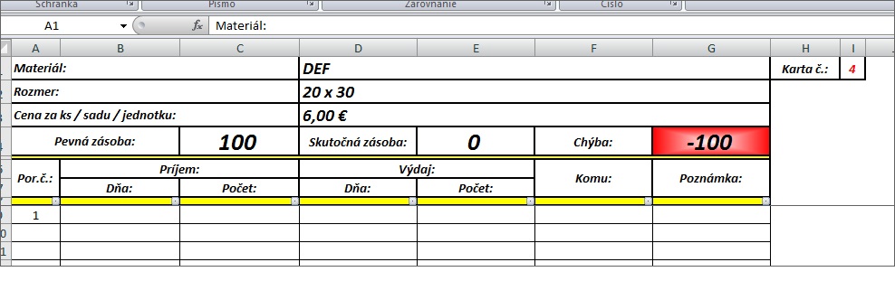

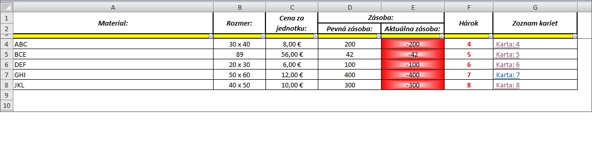

Dobry den,
po uspesnom vytvoreni tabulky v odkaze na inom mieste mam dalsiu prosbu. A sice...
Zadanie:
Bunky su nastavene na "klonovanie" textov do harkov, pre ktory je nastaveny vzorec. To znamena, ze co sa napise do niektorych buniek konkretneho riadku, to sa objavi v niekotych bunkach harkov k nim prideleny a zaroven harky su nastavene na doplnanie hodnot do riadkov v povodnom harku.
- zelene bunky v harku "Cisty material" v riadku 4 su automaticky doplnane do priradeneho harku "1"
- cervene bunky v harku "1" su automaticky doplnane do harku "Cisty material"
Co potrebujem...
na harku "Cisty material" (premenovat na "Materiál")
- ozivit tlacitko "Vytvorit novy riadok" tak, aby sa po kliknuti nan vytvoril novy riadok s preddefinovanymi bunkami ako su teraz v tabulke, vratane vsetkych odkazov, podmienok, vzorcov... Zaroven sa vytvoril novy harok k tomuto riadku priradeny a taky, ake su harky oznacene cislami s takym istym obsahom ako su teraz. Vratane vsetkych vzorcov, podmienok, ...
Cize k riadku 4 sa vytvori harok "1", riadok 5 vytvori harok "2"...
Zaciatok riadku moze mat text napr: "Zadaj nazov polozky", ktory zmizne pri kliknuti na bunku a pri napisani vlastneho textu. Ten nazov tam potrebujem mat len pre identifikaciu vytvorenia noveho riadku a noveho harku a objavi sa opat pri zmazani textu. (aby bolo jasne, ze riadok a harok k nemu priradeny je volny alebo novo vytvoreny)
- riadky by mali byt automaticky nastavene tak, aby po kliknuti na ne sa otvoril harok k nemu priradeny (teraz tam mam hypertextovy odkaz odkazujuci na vytvoreny harok k tomuto riadku priradeny.)
- ozivit tlacitko "Zoradit podla abecedy" tak, aby sa vsetky riadky v tabulke zoradili podla abecedy a podla hodnoty v bunkach v stlpci "A" tak, ze sa zoradia kompletne riadky aj hodnotami a prepojeniami na harky v nich priradene. To znamena, ze riadky budu aj nadalej odkazovat na harok k nemu vytvoreny.
- mat funkcny filter v zltych bunkach
Na harkoch "1" - "x"
- spojazdnit tlacitko "Spat na material" (teraz je tam hypertextovy odkaz, ten dat prec). To tlacitko musi fungovat pre kazdy vytvoreny harok
Cele to potrebujem mat na neobmedzeny pocet riadkov a harkov
Vedel by mi s tym niekto pomoct? Makro je pre mna oblast, ktoru absolutne neovladam.

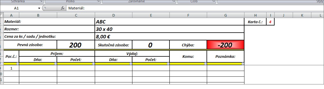

Mozem este par otazok? - da sa nastavit karta "Vzor" tak, ze sa skopiruje komplet cela aj s ukotven…
Patt 07.07.2015 20:34
Patt
- kopíruj hárok "vzor" tak, ako som napísal a prenesie sa ti ÚPLNE VŠETKO - nepotrebuješ žiadnu bunk…

takže: - nefungovali ti hypertexty z prvého hárka na ostatné karty. Dôvod: nepoužil si presný názov…

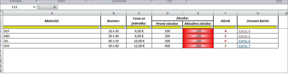

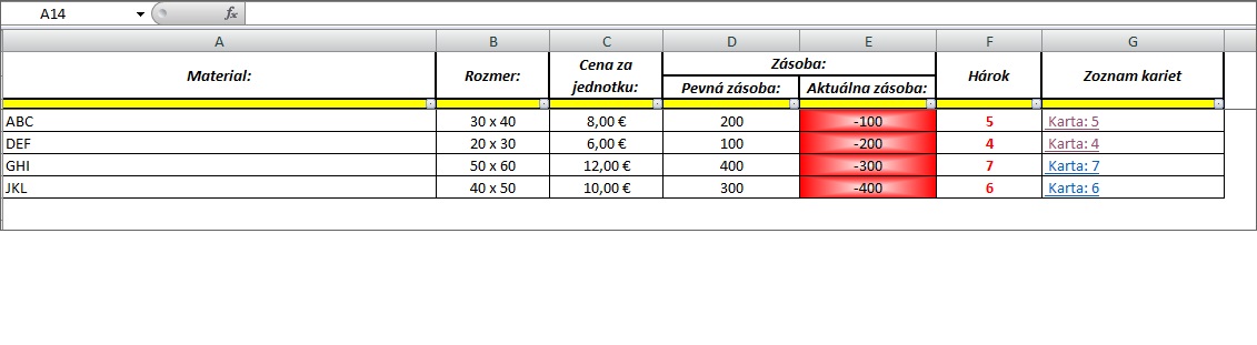

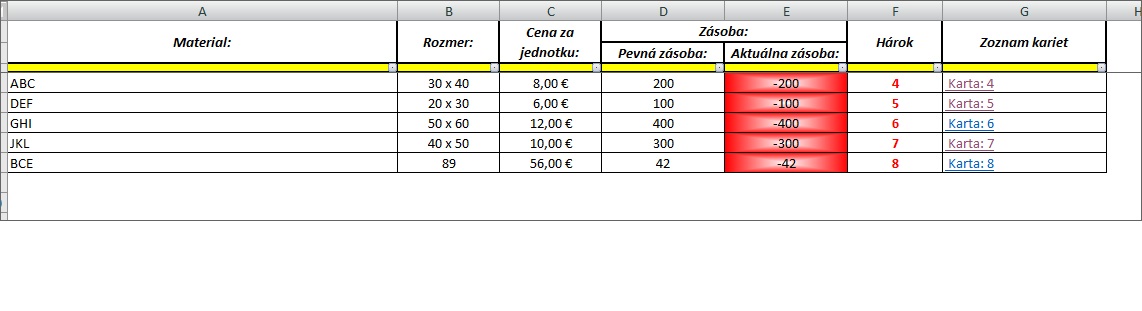

Nie, asi si nerozumieme...pripájam screeny... 1. - "čistý materiál" pred zoradením 2. - priradená k…

no... takže po preverení toho "netriedenia" v stĺpci E: Je to tak, ako som vravel, je to dôsledok,…
2. - priradená karta "4"
teraz všetko sedí ako má...prvý riadok, názov položky "DEF" odkazuje na kartu s materiálom "DEF"

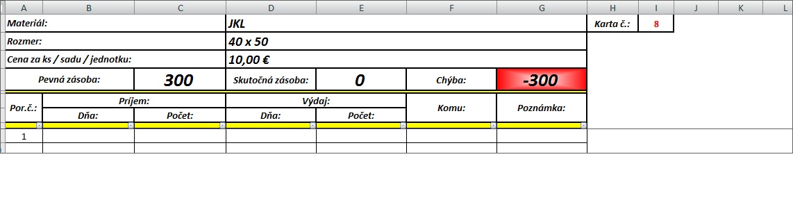

3. - "čistý materiál" po zoradení

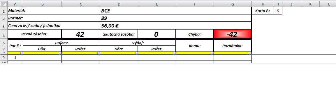

4. - priradená karta "4"
a tu je ten problém...obsah karty 4 sa zmenil. Kým pred zoradením je "DEF", po zoradení je ABC. A neurobilo sa nič iné, len sa to celé zoradilo kliknutím na bunku A4 a "zoradiť".
Hodnoty v stĺpci "E" sa ani nepohli, hodnoty "F" a "G" ano. A keď teraz kliknem na bunku "G4" - karta 5 - namiesto karty s materiálom "ABC" sa otvorí "materiál "DEF".
Neviem aký je tam vzorec, ale zrejme prepíše obsah karty. Ale prišiel som na to, že keby sa nejakým spôsobom "ukotvili" hodnoty stlpcov "F" a "G" vtedy to funguje. To možno nebude ani potrebovať makro, len nejako upraviť podmienku, aby zo zoradenia boli tieto dva stĺpce vylúčené. Pretože keď ich teraz prepíšem ručne po poradí od 4 po 7, tak to odkazuje na správne hárky. A keď prvotne priradím nové číslo hárku, napr.:

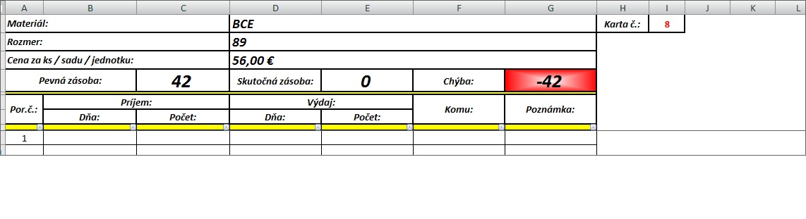

- podľa Tvojho postupu vytváram kartu 8(toto všetko je na obr. 5)
na obr. 6 je karta 8 tak, ako má byť so správne vyplnenými dátami.

Vraciam sa na "čistý materiál", klikám na prvý riadok a zoraďujem...
výsledok po zoradení: obsah stĺpca "E" nie je tak, ako by mal byť. Hodnoty sú rozhodené.
Klikám na bunku "G5", čo by mal byť odkaz na kartu 8 - karta, ktorá bola prd chvíľou vytvorená a kde by mali byť hodnoty pre materiál "BCE"
a hľa...karta 8 sa síce otvorí, dokonca sedí aj číslo v bunke "H1"a "I1" ale obsah karty je pre materiál "JKL" (obr. 8)
a teraz to, na čo som prišiel..keď zoradím čísla v stĺpci "F" od 4 po 8, teda postupne za sebou (obr.9), všetko je tak, ako má byť. Keď kliknem na bunku "G5" čo je materiál "BCE", čiže posledne vytvorený materiál priradený na kartu "8" otvorí sa správne, ale karta má už číslo "" namiesto "8"
Čiže celá tabuľka sa v podstate prepisuje správne, len treba nejako ošetriť "ukotvenie" hárku "F" a "G" a Tvoje tvrdenie, že k materiálu ABC navždy partí hárok 5 akosi nefunguje, pretože po zoradení je na hárku úplne iný materiál, tabuľka si ho mení :-)))
