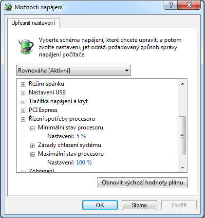

RedMaX 28.07.2016 19:15
RedMaX
Máš tam 100% a 5% [Bez_n_zvu.png]

Tak ja nevim, dal jsem v te tabulce moznosti napajeni jak mi postnul POW (uz vcera) minimalni stav procesoru na 95% a nic se nezmenilo, frekvence dal v CPU-Z na 798MHz behem stress testu.
Tak jsem z toho blazen, nic jsem v posledni dobe na tom pocitaci nedelal, akorat teda vim, ze se mi pred par dny aktualizovaly samy Windows 10, ale to neovlivnim, preci mi ta aktualizace nezlikvidovala system?
