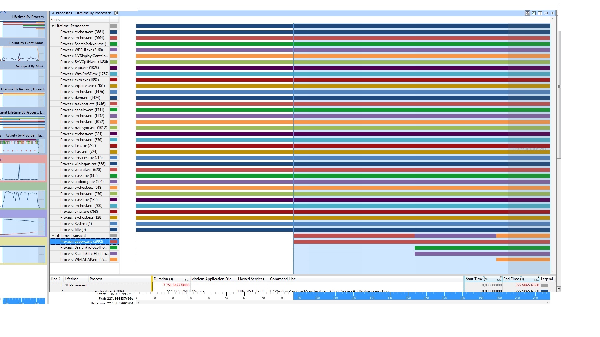

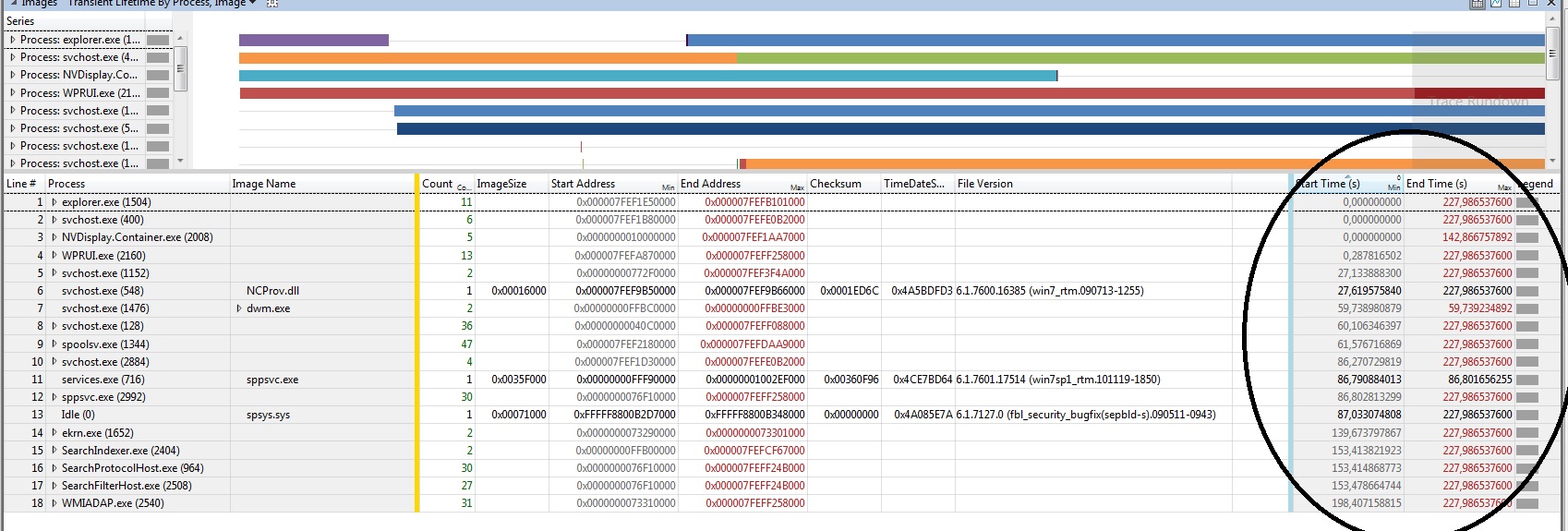

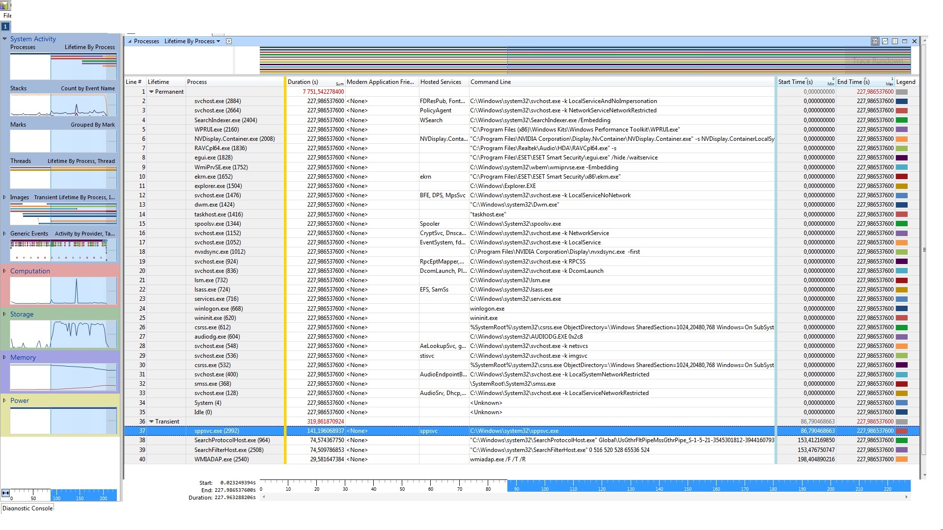

nepíšeš, jaký proces vytěžuje cpu/paměť ve správci uloh.

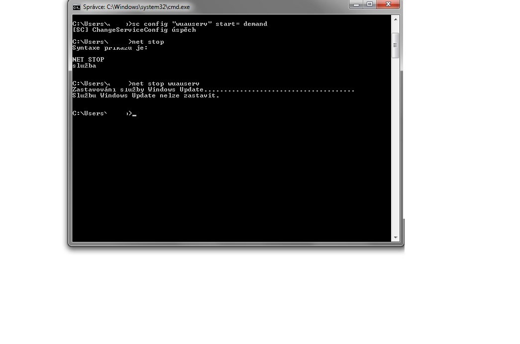

v odpovědi jsem psal: nastavit službu automatické aktualizace na spuštění "ručně". udělals? fakticky jde o zastavení zkriplené služby pro stahování zbytečností. ale půjde ruční instalace kritických aktualizací, kdyby se ti zachtělo (zatím nevím u w7 o žádné takové).
samozřejmě myslel sem i po instalaci (špatně sem to naspal)
windows-update-windows-7 ta příčina to asi bude protože když zastavim službu update tak to klesne (i otáčky) ale odkaz který tam maj nefuguje
nastavení ručně sem udělal
po nastavení ručního startu to chce buď službu ukončit, nebo restartovat pc.
už sem restartoval a pořád to spouší dlouho

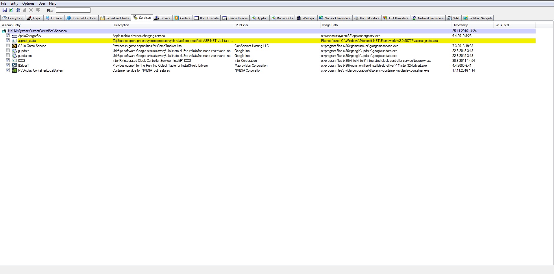

místo správce úloh, který neumí uživatelé nastavit, existuje i ms process explorer.

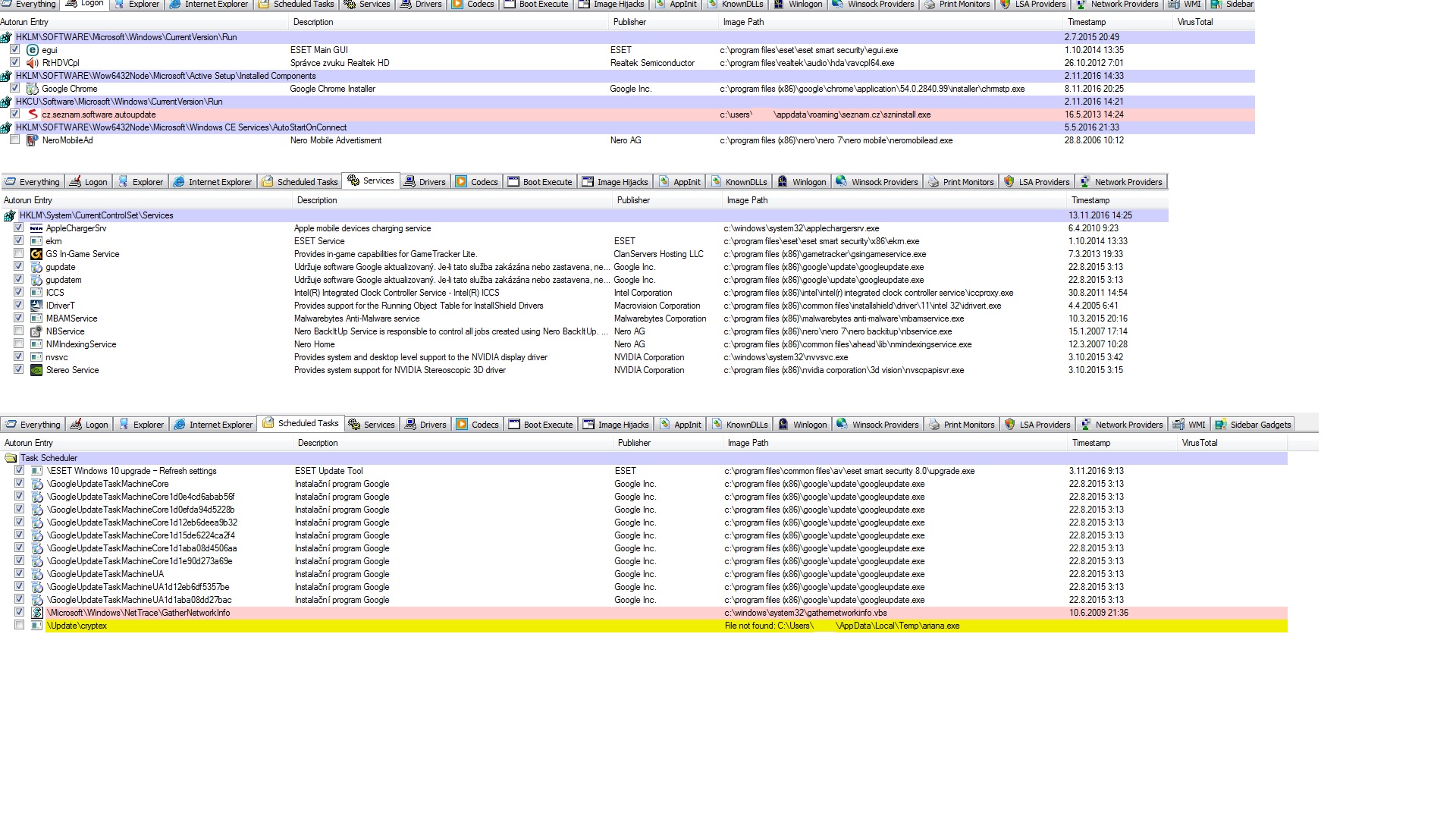

pro zbytečnosti automaticky souštěné po startu -> ms autoruns má záložky: logon (po spuštění), services (služby), scheduled tasks (naplánované úlohy).
posoudit připojení na síť na (podezřelé) servery: ms tcpview. pokud tam bude odkaz na servery akamai, jsou to nezakázané aktualizace.

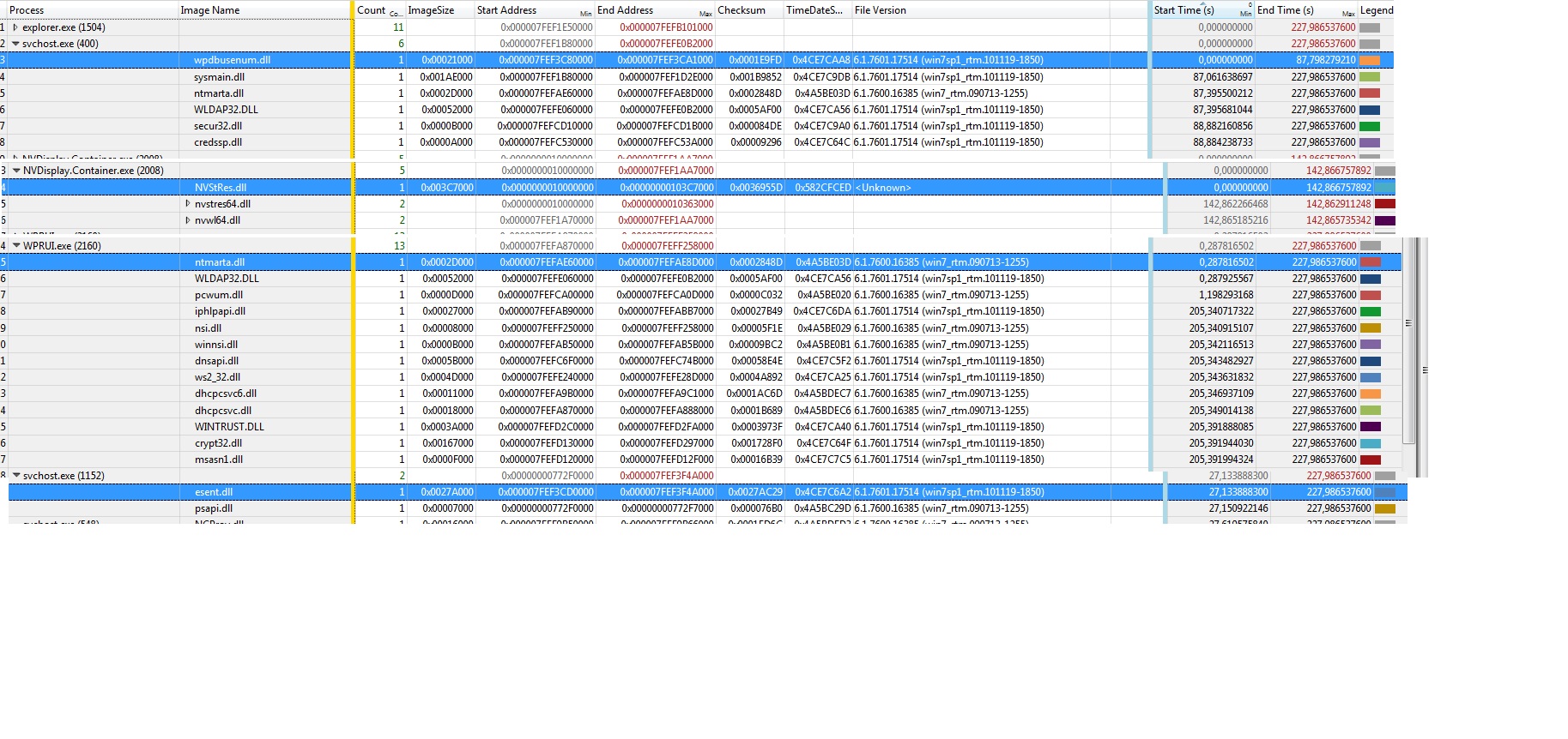

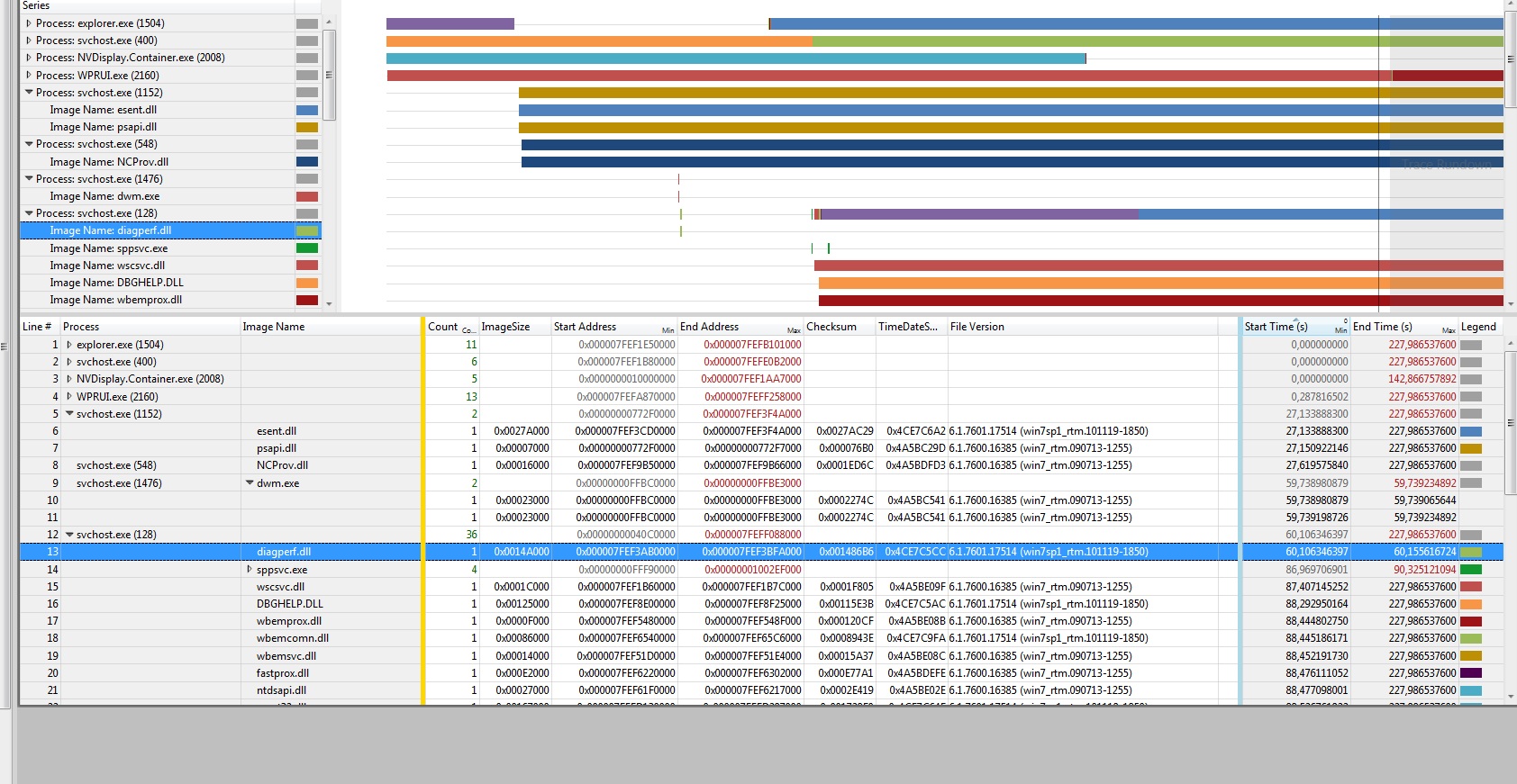

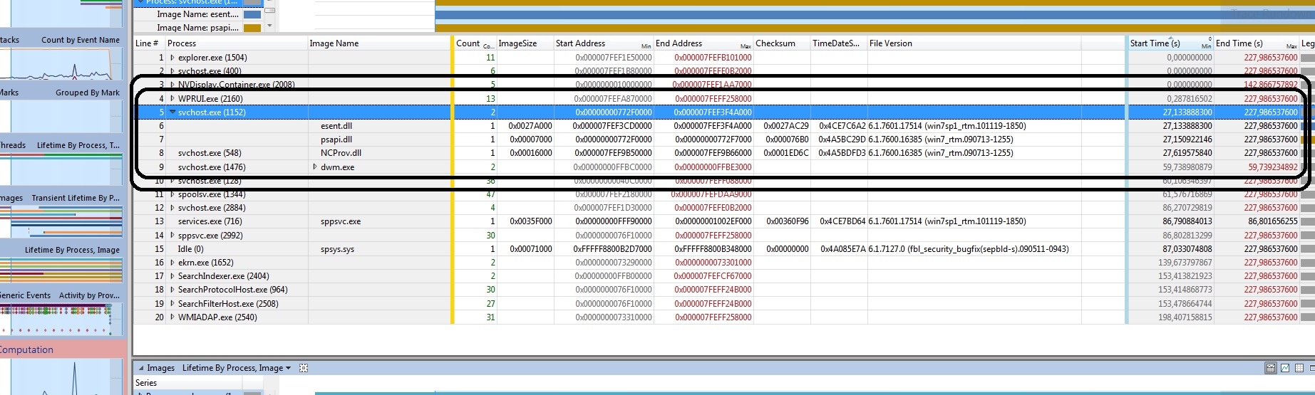

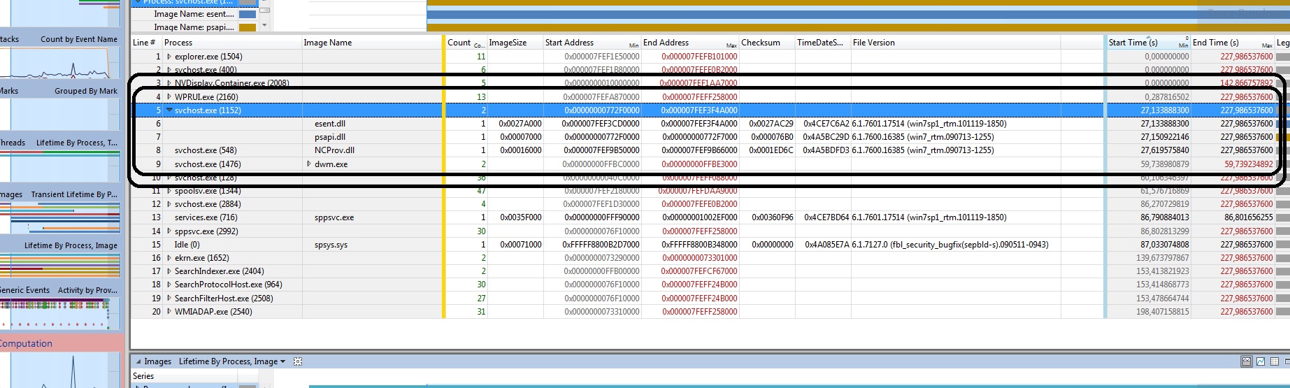

vytěžující schost: dá se rozkliknout (nebo zobrazit v process exploreru). když ukáže, že zastupuje m.j. službu wuauserv, pak automatické aktualizace stále běží. pak je pochopitelné vytížení nefunkčního klienta v pc neschopným mrchosoftem.
wuauserv tam je co stim

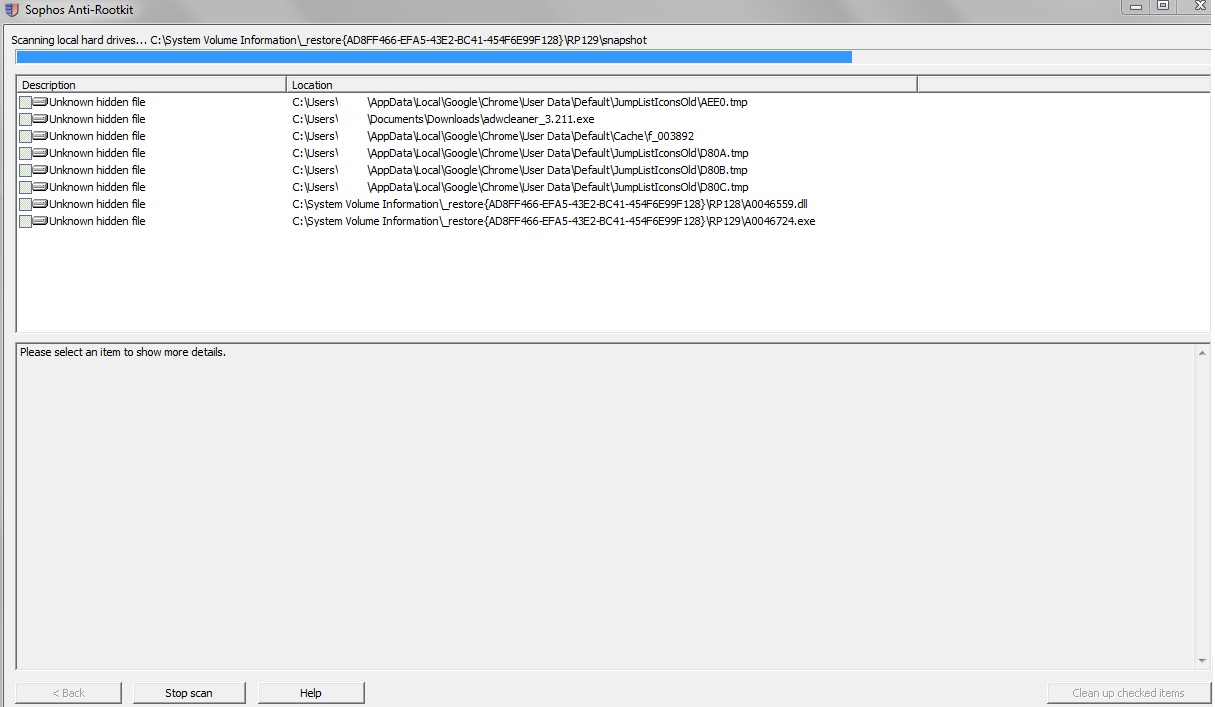

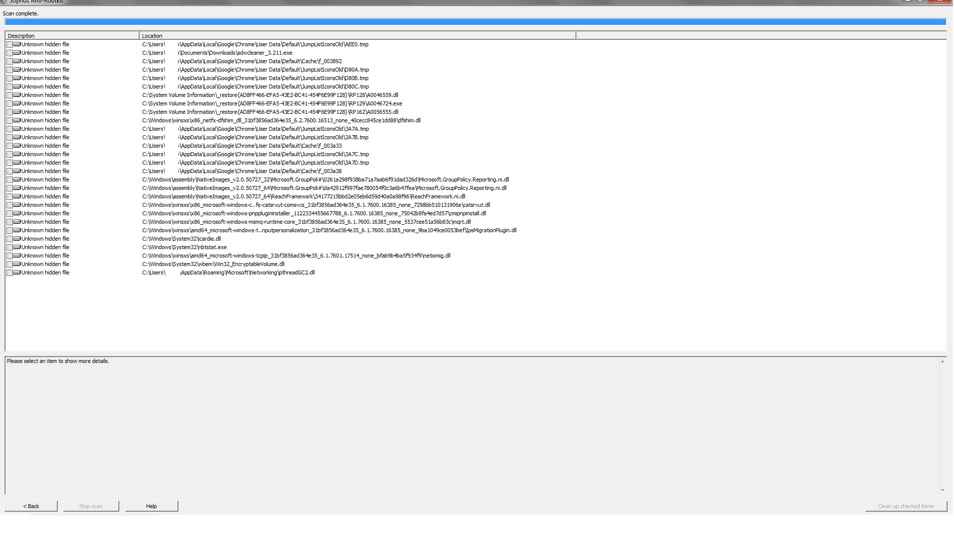

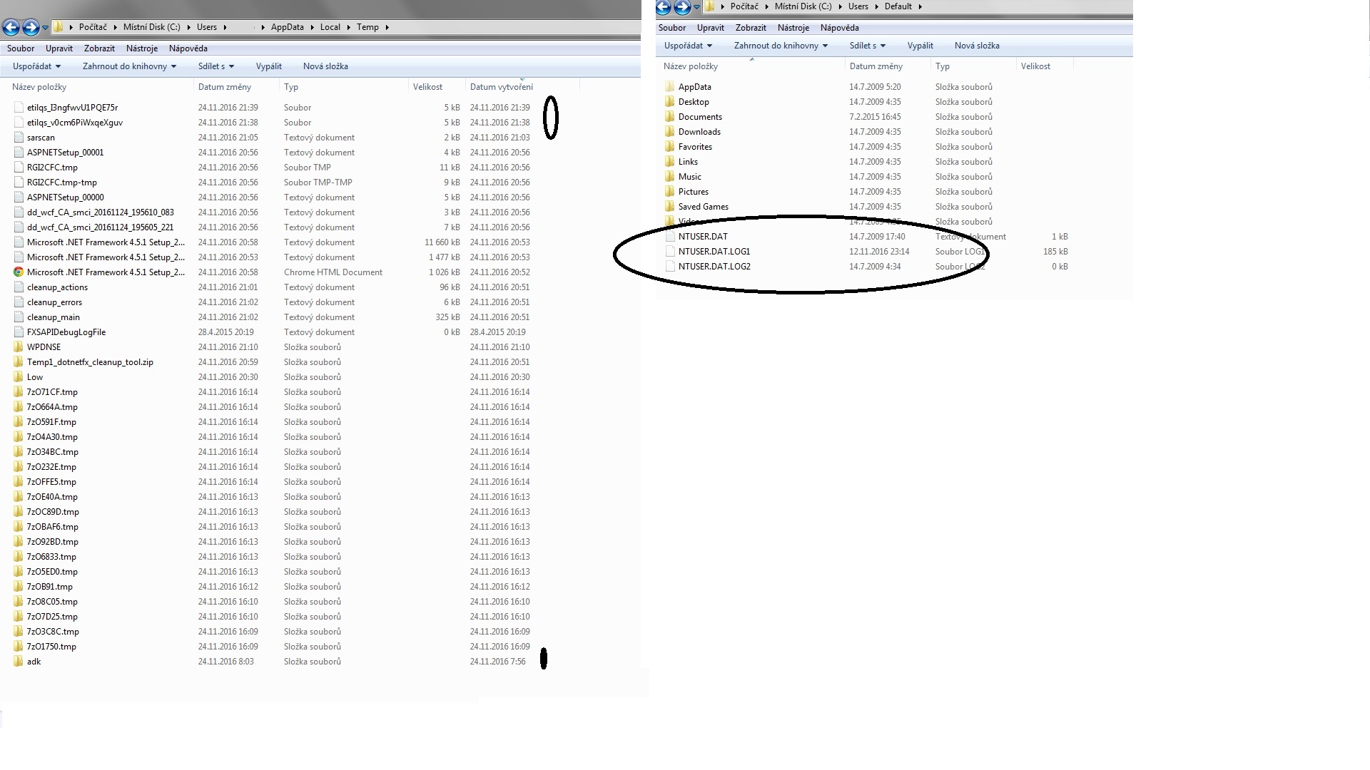

tak sem dělal scan a ukázalo to ve složce C:\ (tam sou asi ale skryté) soubory giberfil.sys-chyba při otevíraní pagfile.sys-chyba při otevíraní
nemůže to být tím že se to spoští pomalu
V normálních Windows se to jmenuje jinak, jestli máš opravdu giberfil, může to být dílo ruských hackerů. Tím to nebude, navíc můžeš obojí zrušit a zkusit to bez toho.
prej je to k režimu spánku a hypertenze ale to já nepoužívám ale to by asi zpomalovat start systemu nemělo
Hypertenze je vysoký tlak krve v tepnách. To patří do jiné poradny.

používáš současně jakýsi "antivir" eset a malwarebytes? tak proč se divíš, že je start extrémně pomalý?

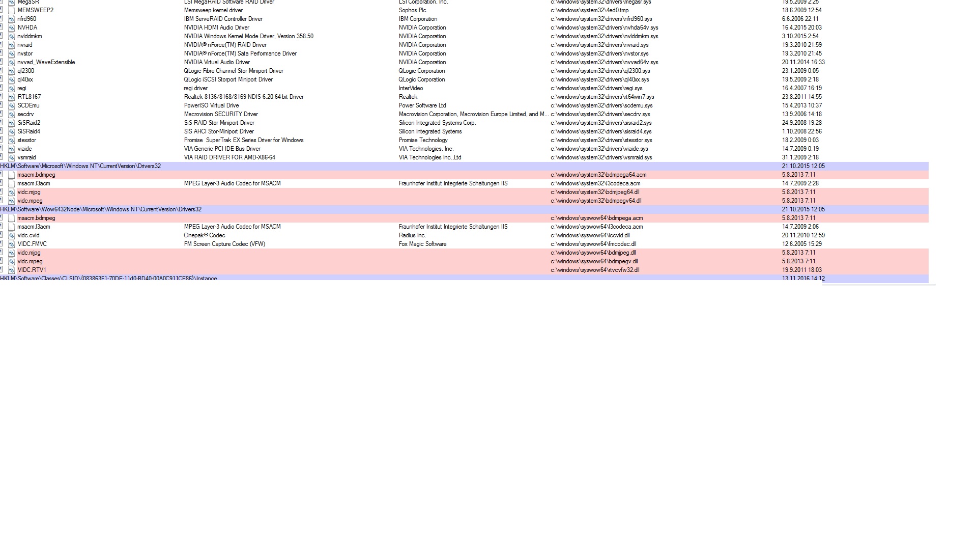

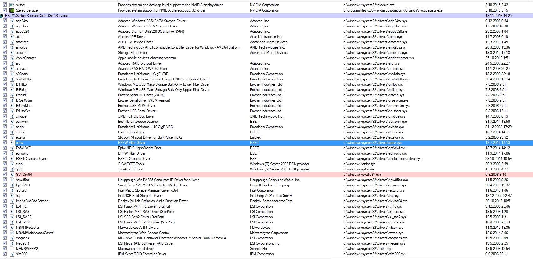

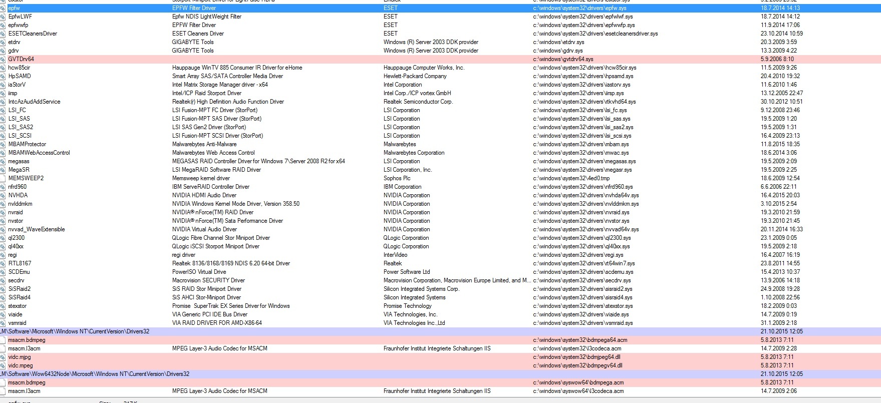

u ms autoruns jsou vypsané ve větvi currentcontrolset\services (podle registrů) dohromady drivery a služby. jsou to podobné programy, liší se způsobem zavedení. driver se typicky týká hw, service nějakého sw, ale neplatí to 100%. ms autoruns má i záložky, kde to už vypisuje zvlášť. to jen pro doplnění.

tak co tam dělá c:\hibernate.sys? použil jsi ten příkaz, nebo jen píšeš svoje domněnky do fóra?

proč je teda uvedený ve službách, respektive má ovladač v system32\drivers? vždyť ho máš nainstalovaný.

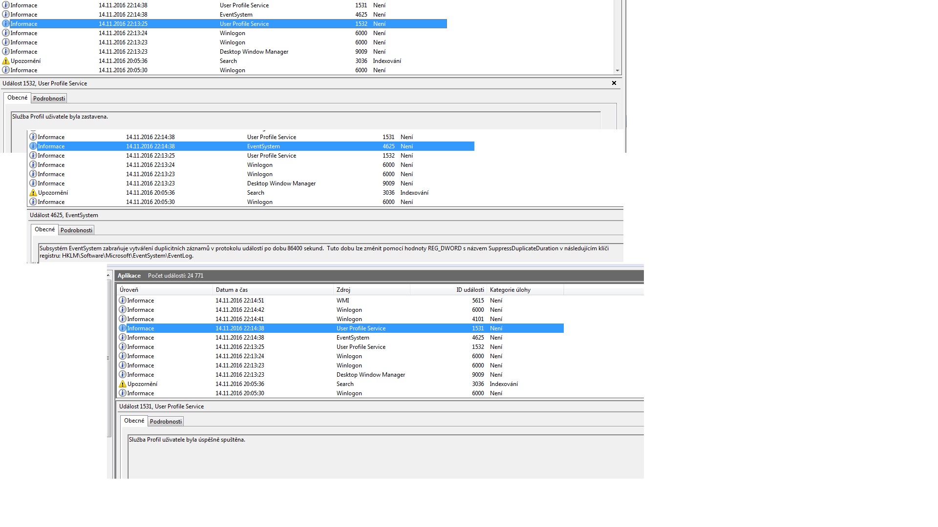

tak sem koukal do prohlížeče udalosti a tam je služba zastavena a pak spuštěna

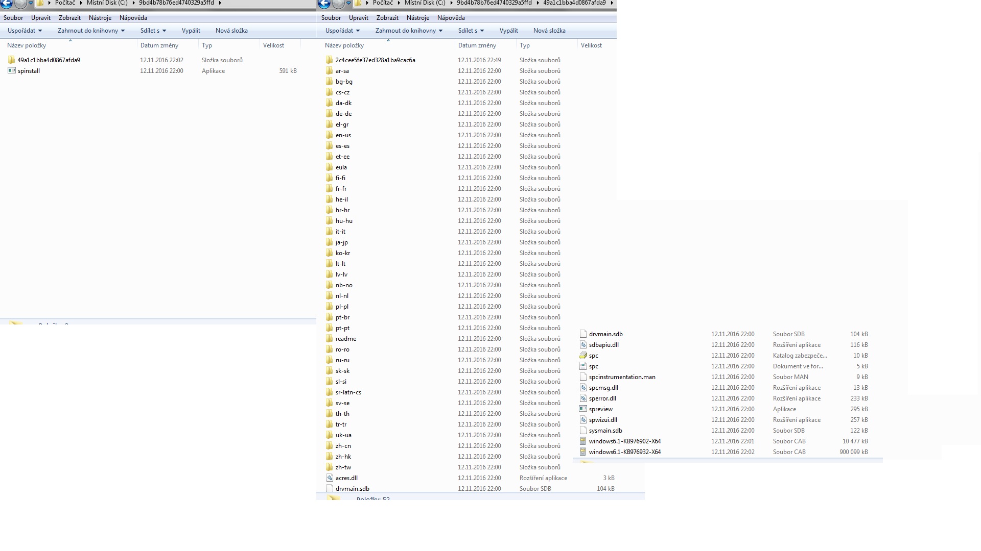

mám otázku mohu tu složku 9bn4... smazat?
a proč se v biosu změnilo rorzlišení (také po aktualizaci na sp1) všecko v biosu je velkýma písmenama
o biosu toho pc nic nevím, jeho screen nevidím. bios s žádným systémem na disku nesouvisí.
pokud je KB976902 nainstalován (jde ověřit třeba spuštěním znovu), pak jde ten adresář smazat. nejspíš má špatná přístupová práva a hloupý m$ instalátor si s tím zase neporadil, jak je u nich obvyklé.

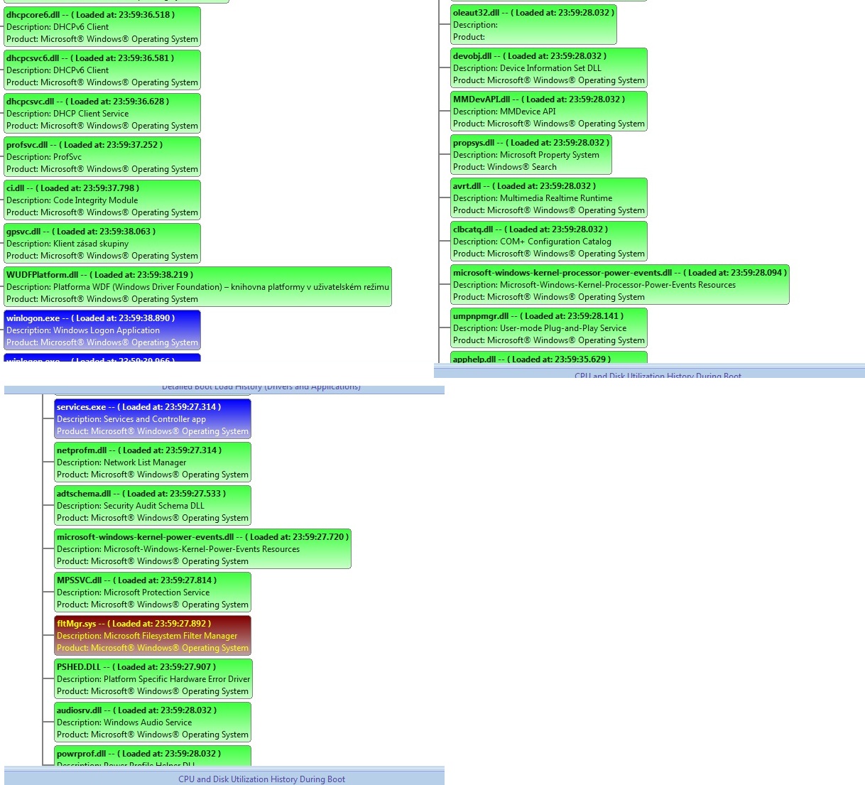

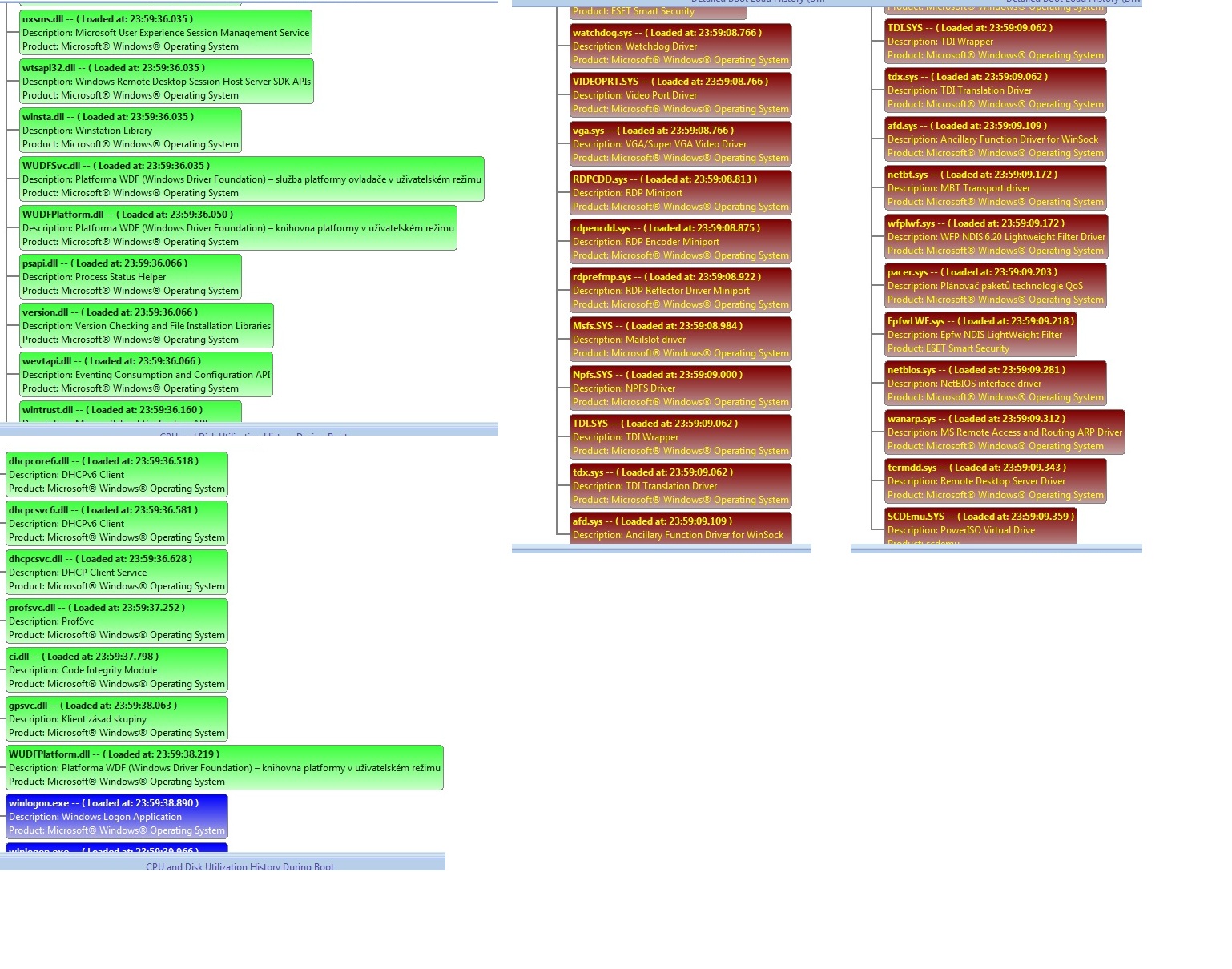

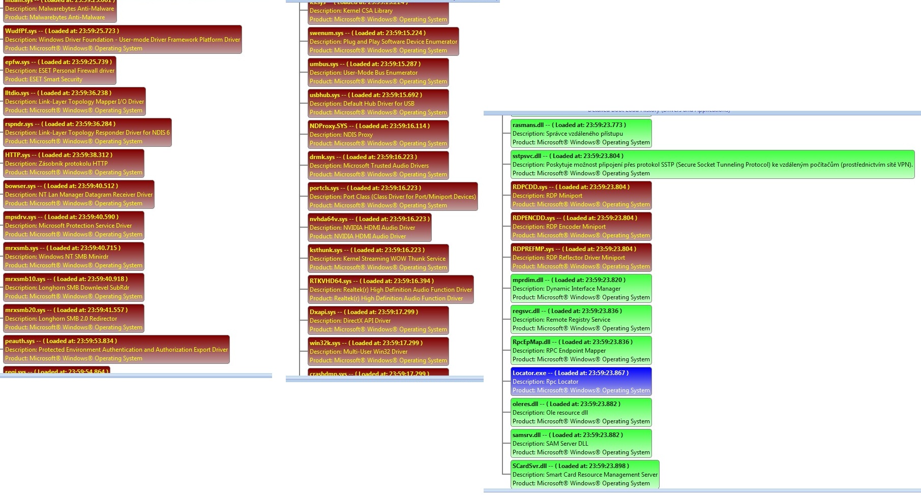

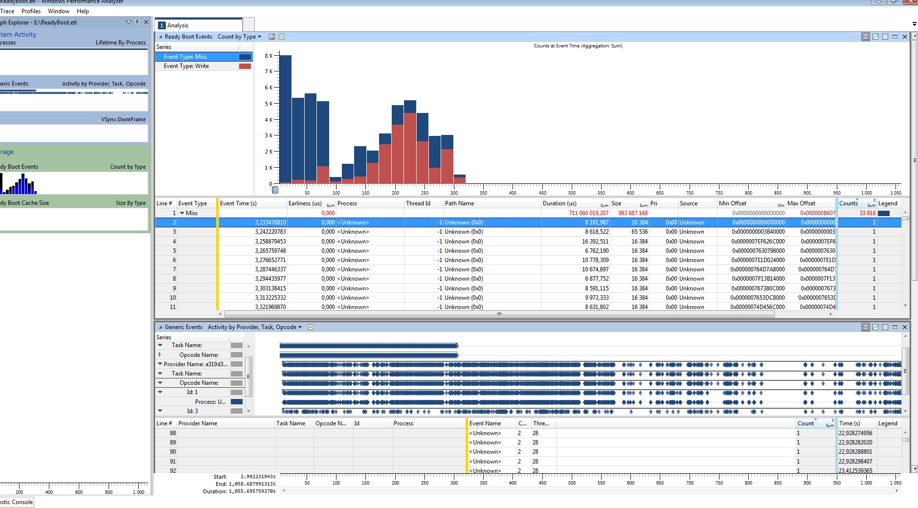

tady je výpis služeb po spuštění (načínaní windows pak černá obrazovka a počejte prosím vítejte)
Filtr systému souborů FileInfo (verze 6.1, 2009-07-14T00:34:25.000000000Z) byl úspěšně načten a zaregistrován ve Správci filtrů.
Filtr systému souborů eamonm (verze 6.2, 2014-07-31T13:59:02.000000000Z) byl úspěšně načten a zaregistrován ve Správci filtrů.
Stav služby Plug and Play byl změněn na: Spuštěno
Došlo ke změně jednoho nebo více podsystémů služby Plug and Play.
Povolený instalační podsystém služby PlugPlay: 'true' Povolený podsystém mezipaměti služby PlugPlay: 'true'
Stav služby Napájení byl změněn na: Spuštěno
Filtr systému souborů luafv (verze 6.1, 2009-07-14T00:26:13.000000000Z) byl úspěšně načten a zaregistrován ve Správci filtrů.
Stav služby NVIDIA Display Driver Service byl změněn na: Spuštěno
Stav služby NVIDIA Stereoscopic 3D Driver Service byl změněn na: Spuštěno
Stav služby Spouštěč procesů serveru DCOM byl změněn na: Spuštěno
Stav služby Mapovač koncových bodů protokolu RPC byl změněn na: Spuštěno
Stav služby Vzdálené volání procedur (RPC) byl změněn na: Spuštěno
Stav služby Protokol událostí systému Windows byl změněn na: Spuštěno
Stav služby Služba Plánovač multimédií byl změněn na: Spuštěno
Stav služby Koncové vytváření služby Windows Audio byl změněn na: Spuštěno
Stav služby Zvuk systému Windows byl změněn na: Spuštěno
Stav služby Motivy byl změněn na: Spuštěno
Stav služby Služba Profil uživatele byl změněn na: Spuštěno
Stav služby Klient zásad skupiny byl změněn na: Spuštěno
Stav služby Systém událostí COM+ byl změněn na: Spuštěno
Stav služby Služba oznamování událostí systému byl změněn na: Spuštěno
Stav služby Správce relací správce oken plochy byl změněn na: Spuštěno
Stav služby Správce zabezpečení účtů byl změněn na: Spuštěno
Stav služby Platforma WDF (Windows Driver Foundation) – platforma ovladače v uživatelském režimu byl změněn na: Spuštěno
Stav služby Služba rozhraní síťového úložiště byl změněn na: Spuštěno
Stav služby Podpora rozhraní NetBIOS nad protokolem TCP/IP byl změněn na: Spuštěno
Služba klienta DHCPv4 je spuštěna.
Služba klienta DHCPv6 je spuštěna.
Stav služby Klient DHCP byl změněn na: Spuštěno
Stav služby Klient DNS byl změněn na: Spuštěno
Stav služby Rozpoznávání hardwaru byl změněn na: Spuštěno
Oznámení o přihlášení uživatele pro program Zlepšování softwaru a služeb na základě zkušeností uživatelů
Stav služby Plánovač úloh byl změněn na: Spuštěno
Stav služby Služba zařazování tisku byl změněn na: Spuštěno
Stav služby Služba BFE (Base Filtering Engine) byl změněn na: Spuštěno
Stav služby Brána Windows Firewall byl změněn na: Spuštěno
Stav služby Pracovní stanice byl změněn na: Spuštěno
Stav služby Šifrování byl změněn na: Spuštěno
Stav služby Systém souborů EFS (Encrypting File System) byl změněn na: Spuštěno
Služba Pomocník s kompatibilitou programů byla úspěšně spuštěna.
Stav služby Program Compatibility Assistant Service byl změněn na: Spuštěno
Stav služby Služba IKE and AuthIP IPsec Keying Modules byl změněn na: Spuštěno
Stav služby Sledování umístění v síti (NLA) byl změněn na: Spuštěno
Stav služby Služba DPS (Diagnostic Policy Service) byl změněn na: Spuštěno
Stav služby Klient služby Sledování distribuovaných odkazů byl změněn na: Spuštěno
Stav služby Načítání obrázků (WIA) byl změněn na: Spuštěno
Stav služby Služba WMI byl změněn na: Spuštěno
Stav služby Server byl změněn na: Spuštěno
Stav služby ESET Service byl změněn na: Spuštěno
Stav služby Síťová připojení byl změněn na: Spuštěno
Stav služby Přístup k zařízením standardu HID byl změněn na: Spuštěno
Stav služby Hostitel diagnostického systému byl změněn na: Spuštěno
Stav služby Hostitel diagnostické služby byl změněn na: Spuštěno
Stav služby Funkčnost aplikací byl změněn na: Spuštěno
Stav služby Prohledávání počítačů byl změněn na: Spuštěno
Stav služby Služba Výčet přenosných zařízení byl změněn na: Spuštěno
Stav služby Služba seznamu sítí byl změněn na: Spuštěno
Stav služby Agent zásad protokolu IPsec byl změněn na: Spuštěno
Stav služby Služba WinHTTP WPAD byl změněn na: Spuštěno
Stav služby Prohledávání počítačů byl změněn na: Zastaveno
Stav služby Windows Search byl změněn na: Spuštěno
Služba WMPNetworkSvc byla spuštěna.
Stav služby Hostitel poskytovatele rozpoznávání funkce byl změněn na: Spuštěno
Stav služby Publikování prostředků rozpoznávání funkcí byl změněn na: Spuštěno
Stav služby Zprostředkovatel domácích skupin byl změněn na: Spuštěno
Stav služby Služba Windows Media Player Network Sharing byl změněn na: Spuštěno
Stav služby SSDP Discovery byl změněn na: Spuštěno
Služba Pomocník s kompatibilitou programů úspěšně provedla inicializaci druhé fáze.
Stav služby Mezipaměť písem Windows byl změněn na: Spuštěno
Windows sa nespusti pomaleji po updatoch, ale potom ako tie Windows niekto niecim rozdrbal. Bud nejakym skvelym antivirom alebo neocakavanym restartom a naslednymi chybami v suboroch alebo co. Alebo mas vadny disk. Uz si urobil kompletny test povrchu v hd-tune? A nainstaluj to nanovo a potom davaj pozor na bsod (ypni restart pri zavaznej chybe hned po instalacii, aby si vedel kedy sa nieco POSRALO, lebo ak ano tak potom to funguje posrato, to sa netreba divit. A mas mat nainstalene vsetky updaty z ovl.panely-windowsupdate, ne kvoli dementnym hram ale aby neboli tie windows derave jak emental a obtazovali celu LAN vkuse tvojimi virmi.
to pomalé bude asi tímto
Subsystém Event System zabraňuje vytváření duplicitních záznamů v protokolu událostí po dobu 86400 sekund. Tuto dobu lze změnit pomocí hodnoty REG_DWORD s názvem SuppressDuplicateDuration v následujícím klíči registru: HKLM\Software\Microsoft\EventSystem\EventLog.

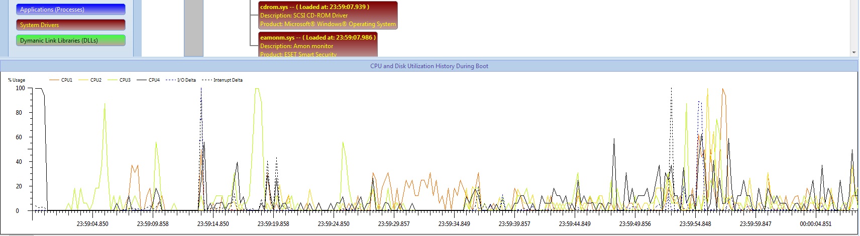

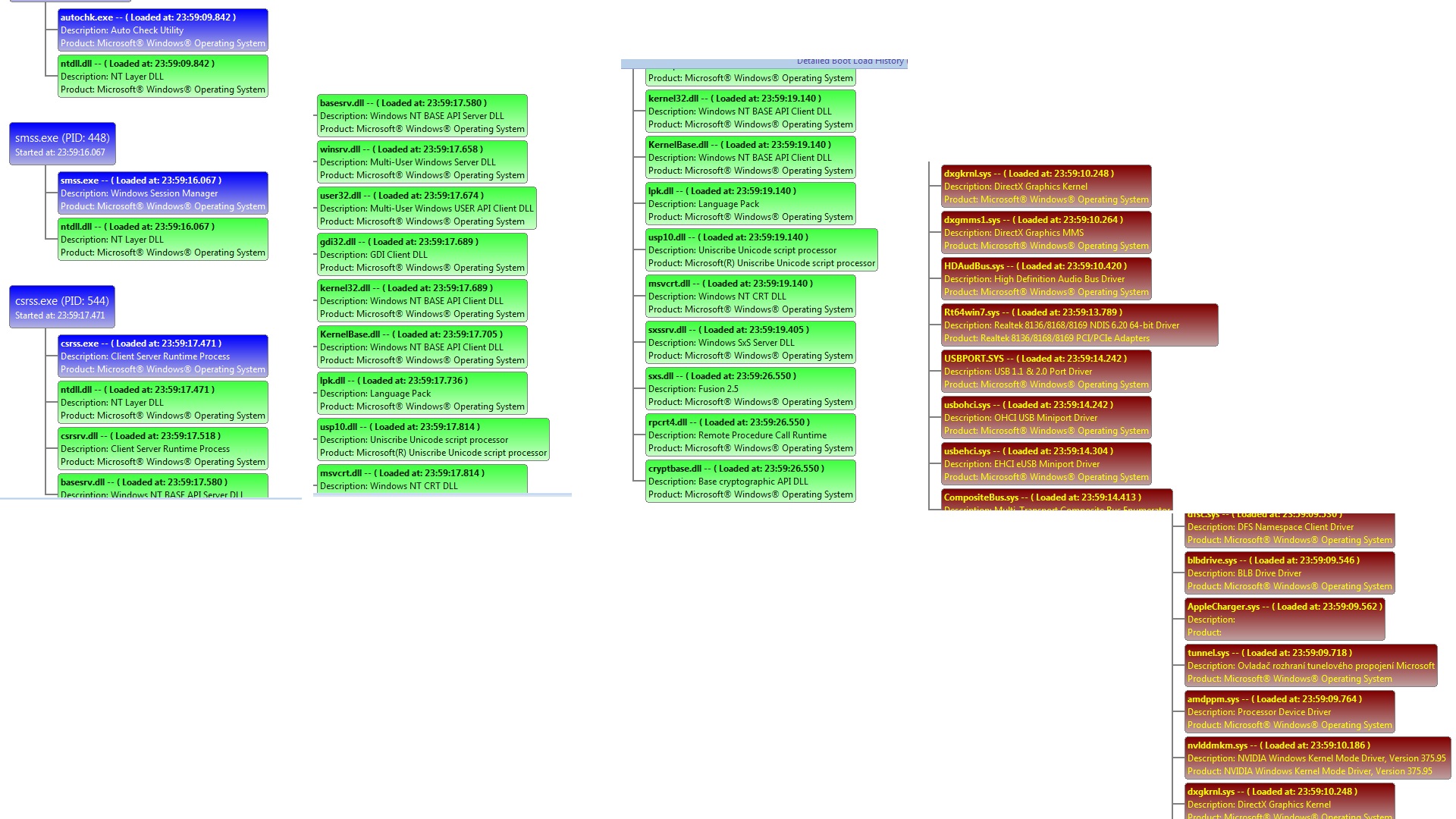

to že se spouští pomalu dělá pravděpodobně některá z těchto služeb
(je to po spuštění podle času před tím než naběhne plocha)
Subsystém EventSystem zabraňuje vytváření duplicitních záznamů v protokolu událostí po dobu 86400 sekund. Tuto dobu lze změnit pomocí hodnoty REG_DWORD s názvem SuppressDuplicateDuration v následujícím klíči registru: HKLM\Software\Microsoft\EventSystem\EventLog.

Obrázky jsou nesmyslně poskládaný, přeházený časy, nechápu ani barevný značení, zkrátka v tom bordelu se neorientuju. To ten neznámý program nemá nějakej přehlednej textovej log?

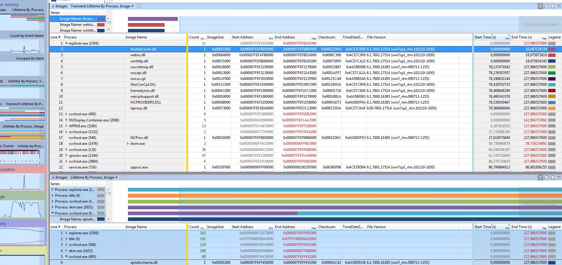

Edit: teď jsem si všiml, že epfw.sys (ESET Personal Firewal) se zavádí téměř 11 sekund, zkus ten ESET odinstalovat. Ale proč má tato položka stejnou barvu, jako jiné, které se zavedou za pár miliseknd, fakt nechápu...
tady je log ta délka sloupce znamená asi že se načítá dlouho zároveň s dalšíma -český popis programu sem nenašel
Díky za log, ale tohle analyzovat (13 000 řádků) je na tak na měsíc. Navíc, když tam ani není uvedena doba zavádění, ale jen čas začátku zavádění modulu.
Sloupec v grafech je tak dlouhý, aby se do něho vešel popis, s délkou zavádění to fakt nesouvisí. Barva pak souvisí - jak jsem zjistil - s typem modulu (aplikace, DLL, system driver apod.). Windows Performance Toolkit má poměrně názorný graf "Process Lifetimes" (viz poslední graf na tomto obrázku), kde hned jasně vidíš, které procesy brzdí start systému. WinBootInfo takový graf asi nemá, musíš jít modul po modulu a porovnávat časy začátku spouštění, to je na pytel...
Graf CPU je naprosto k ničemu, Tebe nezajímá vytížení CPU po startu, ale délka startu jednotlivých procesů. Proces může třeba na něco čekat a během toho bude mít zátěř CPU nulovou. Ten druhý obrázek už jsi tu dával rozkouskovaný do tří, teď tam je zase něco jiného. Musíš jít proces po procesu a dívat se na startovní čas spuštění aktuálního a následujícícho modulu. Pokud bude mezi nimi méně než dejmetomu 2-3 sekundy, je to OK. Pokud budou tyto časy rozdílné o pár (desítek) sekund, máš pachatele (viz ten ESET Firewall, který se spouští 11 sekund).

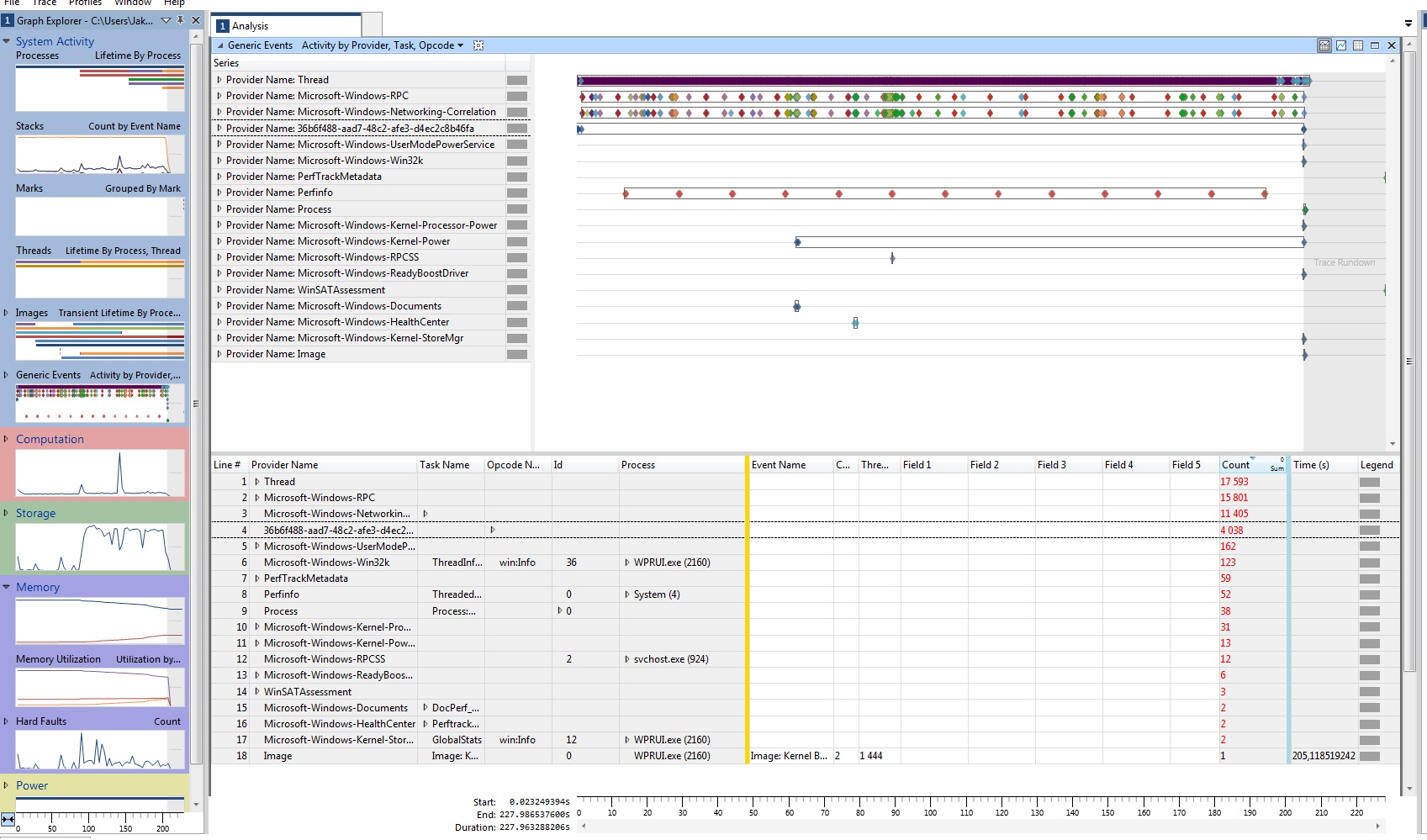

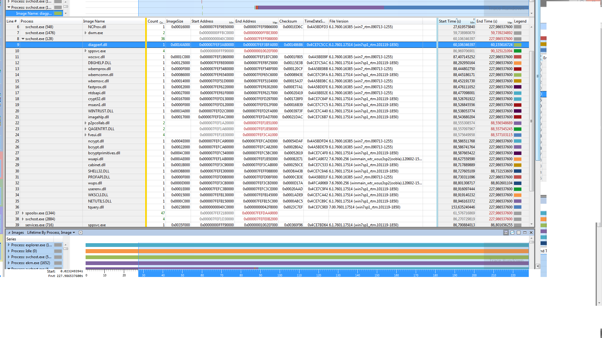

tak se my podařilo nainstalovat ten tolk tady je graf
Fajn. Tak se koukni na graf Proces Lifetimes a najdi na něm procesy, které se nejdéle spouštějí. Je to přece jen rozumější a výrazně přehlednější, než porovnávat časy spouštění procesů v tom předchozím programu.
Nevím, asi bych u toho musel sedět, abych z toho něco zjistil, tak dokonale ten program zase neznám. Pátrej po grafu, jak jsem posílal na tom odkazovaném obrázku, kde je vidět, kdy se proces začne spouštět a jak dlouho to spuštění trvalo. A vůbec - už jsi zkusil odinstalovat ESET, když už víš, že jen jeho firewall startuje 11 sekund? Třeba to pomůže a veškerý další pátrání bude zbytečný...
tak sem ten graf našel na pravo jsou časy spuštění a ukončení procesu
13.11.2016 20:17 pro zbytečnosti automaticky souštěné po startu -> ms autoruns má záložky: logon (po spuštění), services (služby), scheduled tasks (naplánované úlohy).
položka "run" je jak pro větev hk local machine, tak chybějící hk current user.
službu google update bych nechal běžet, když už ten jejich věčně zaspywarovaný chrome používáš. ale v naplánováných úlohách nemají co běžet instalátory doplňků (máš odškrtnuto). projeď pc antispywarem.
nero bych úplně odinstaloval z pc, to je megahumus. místo něj "cd burner xp" nebo jiné normální vypalovadlo.
divné skryté soubory v temp: kdybys používal normálního správce souborů, mohl bys jeho ascii prohlížečem zkusit zkontrolovat obsah těch nových souborů.
scan jsi dělal při běžícím chrome? špatný nápad. aktuální verzi adwcleaneru máš? zamknuté škodlivé soubory umí odstranit při restartu.
takže to radeji nemám odstranit ?
např//system32/icardie.dll //nbstat.exe
adwcleaner skusim tu aktualní
icardie.dll a nbtstat.exe jsou součásti windows, máš se podívat do jejich vlastností na popis. aha, ty řešíš antirootkit sophos, respektive výpis "neznámý skrytý soubor" - zamknutý může být z více důvodů, než že je to malware, viz neškodné tempy běžícího chrome.
podezřelé soubory ověříš nabootováním pc z antivirového boot cd - v mrtvém systému na disku se pak nic neschová. bude to lepší, než hledat neznámým nástrojem rootkity při běžících windows.
ty skryté soubory nemají nic společného s antirootkinem,ty jsem zkoumal při prohlídce ,ten antirotkit sem vyzkoušel když nic nenašel adwcleaner ↓
nejdříve sem zkoumal skryté soubory to jste mi napsal že je v pořádku √
pak sem skusitl ten rootkitscan a na to ste mi napsal
je pěkné, že sofhos lustruje body obnovení. aby si taky všiml živého zahnojeného systému.
a pak sem skusi adwcleaner ten nic neoběvil√
nemá velký smysl za běhu systému hledat rootkity nebo jinou nákazu, když už tam stejně straší bloatware eset. když to není spywarem (viz nula od adwcleaneru), nabootovat antivirové boot cd, snad to nemusím opakovat potřetí. nečekám, že něco najde. jde spíš o ukončení nesmyslných pokusů o hledání "viru" s jakýmkoliv nástrojem za každou cenu.
log z ms autoruns byl neúplný, log z jiných nástrojů žádný. za galerii desti nečitelných obrázků po startu bych dal bod za umělecký dojem, jinak je k ničemu.

autoruns: záložka services, dobrý. (asi, nevím k čemu potřebuješ ten šmejd od macrovision, dělají do ochran) logon (po spuštění) a scheduled tasks (naplánované úlohy) nějak nevidím. tys předtím dával náhled na "run" větev, to byla jen půlka toho "logon".

skoumám tedy prohlížeč událostí a tadyto se zobrazuje po spuštění od aktualizací (přet tím to tam nebylo
UPOZORNĚNÍ Kernel-eventtracig Bylo dosaženo maximální velikosti souboru pro relaci ReadyBoot. Proto mohou být ztraceny (neprotokolovány) události pro soubor C:\Windows\Prefetch\ReadyBoot\ReadyBoot.etl. Maximální velikost souborů je aktuálně nastavena na 20971520 bajtů.
a jako poslední je tady tohle víc už tam není
WINDOWS HELP-operational,informace Nelze nalézt modul H1Q.

a po aktualizaci se mi vytvořila slořka v C:
a ta má skoro 1 gb

ta tvoje 1gb věc je KB976902, má předcházet instalaci sp1:

ta služba wuauserv nejde ve službách zakázat po spuštění
Jde.
nejde
píše to že probíhá zastavování služby
už se mi to povedlo ale systém se pořád spuští dlouho

tak
pokud je to aktualizacema tak (mam je vyplé i updaty) au už novější nechci
mohl bych odstranit složku software distribution -spoštění systému trvá dlouho
děkuji a už to snad bude

někde sem četl že se dá smazat obsah složky Softwtare distribution že to souvisí z aktualizacema
skoro při každém spuštění ve vlastnostech je že soubor byl změněn právě v čase spuštění pc
Ano obsah \softwaredistribution\download sa da zmazat. Pomaly start to ale zrejme nevyriesi, nema to s nim nic spolocne. Ano datum sa meni do zlozky sa furt zapisuju asi nejake logy, a neni to zavada.

v prohlížeči událostí si projdi všechno co se děje od startu (událost eventlog) a doby trvání, případně porovnej s historií před aktualizací na sp1.

a pro jistotu připíšu další sci-fi bod: provedena kontrola na spyware.
jak to mám napsat
mbam nic nenašel

tady sem něco čet
takže ten pomalý start zavinili aktualizace
Zkus ten Windows Performance Toolkit (viz můj post výše), ať vidíš, na čem to zůstane stát. Pak se dá řešit něco dalšího.
to mi nešlo nainstalovat ale něco podobného
tady jsou ty nejdelší alpliakace
(screeny byly pořizeny a zpracovány na rychlo)
graf to má ,jsou ty která nejvíce vytežují cpu
tak se my podařilo nainstalovat ten tolk tady je graf![[http://pc.poradna.net/file/view/27421-ddd-jpg]](/file/view/27421-ddd-jpg)
nějak se v tom moc nevyznam
tady jsou ty časy spuštění na pravo
http://pc.poradna.net/file/view/27430-graf-detail- jpg
Nevím, co bych poradil, z těch tabulek nic nevyčtu...
Určitě zkus ten ESET odinstalovat.

se mi vždicki při startu pc vytvoří 2 skrýté soubory
7B296FB0-376B-497e-B012-9C450E1B7327-5P-0.C.....
7B296FB0-376B-497e-B012-9C450E1B7327-5P-1.C.....
tady a pak sem procházel skryté soubory
regestry / profil uživatele: ntuserdat.log - neřeš.

právě skenuji tímdle![[http://pc.poradna.net/file/view/27448-ssc-jpg]](/file/view/27448-ssc-jpg)
jen doufám, že ten adwcleaner v.3.21 nepoužíváš dodnes.
tak scan dokončen
//nbstat.exe
přeinstalovat ovladače od výrobce, začal bych chipsetem mainboardu.
pak bych zakázal aktualizace ovladačů ve windows - a nejlíp ve win7 vypnout aktualizace.
já nesmyslně viry nehledam
snažím se přijít na toproč startuje system dlouho
ovlalače sem přeinstaloval
já jsem napsal čím a jak. odpověď od tebe je klasická: nevidět v textu screen toho sophosu s uříznutým titulkem, ani se nedozvím čím. a jestli jsi zkusil nějaký doporučený nástroj - ticho.
ovladače čeho a v jakém pořadí - zase nic. je ten disk ve špatném režimu, nebo co se stalo s updatem na sp1? kde jsou informace?
zmiňoval jsem neúplné logy - odezva nula.

tady je videoscreen
nebo tady
Slučování obsahu bylo spuštěno.
Slučování obsahu bylo úspěšně dokončeno.

našel jsem tenle graf
readyboot
ve složce windows/prefetch/readyboot/
navíc se vždy po spuštění vytvoří
