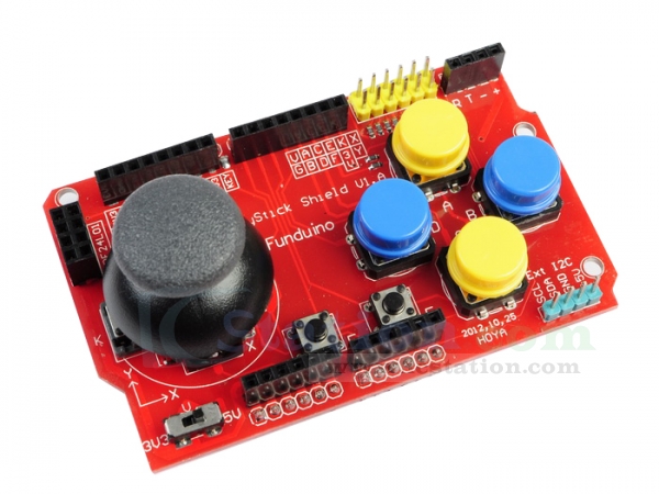

Děkuji za odpověď. No já to mám k diplomce - potřebuju navrhnout pohon na starej ruční souřadničák, včetně konstrukce, zapojení a realizace.. Takže je to dost obshálé, proto jsem hledal nějaké lehké řešení a levné... bohužel jsem zatím nic moc nenašel jen jeden gamepad shield pro arduino, který ale vypadá dost amatersky... na foru arduina jsem již tak nějak hledal, ale bohužel jsem moc jednoznačných řešení nenašel :)

MM, díky za odpověď -
chtěl jsem k testování využít tyhle komponenty - imgur.com akorát vyměnit Uno za Mega, protože má víc pinů... Jenže otázkou je, jestli se piny CNC desky a piny USB shieldu nebudou mezi sebou ,,tlouct,,
