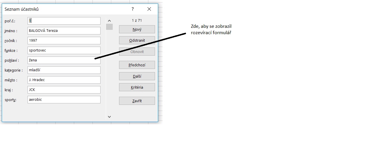

Ještě bych měla dotaz ohledně Formuláře v Excelu.
Je možné, aby jak je v listu např.: Data a po klepnutí pravým tlačítkem myši se zobrazí Formulář, aby se přímo v tom Formuláři zobrazila rozevírací pole Pohlaví: a dalo se vybrat Žena, Muž.
V příloze zasílám ukázku.

Dá ale musel by to byť užívateľský formulár. Z predlohy vyplýva, že ide o štandardný formulár excelu, kde sú možnosti značne oklieštené...
Viem, že Siki Vám tam menil kód pre rozšírenie o ďalšie položky, musím pozrieť ten Váš dotaz...
A viem, že Siki Vám odporúčal obrátiť sa na autora, čo nerobíte...
Ak by to znamenalo obsiahle štúdium cudzieho a rôznorodého kódu, videl by som to na riešenie trikom... (napr odvodiť pohlavie v Exceli na základe koncovky -ová v priezvisku a pod)

Tak tu postrádam akýkoľvek zmysel vpisovať hodnoty cez formulár.
Čo Vám to prinesie?
Výberové zoznamy pre relevantné stĺpce som Vám prednastavil (cez Overovanie údajov) priamo vo Vašom hárku...
Ďalší dotaz?

1) Ale chtěla jsem to v tom datovém formulářu když se zobrazí datový formulář, aby se to dalo vybrat přímo v tom.
2) A by se ten datový formulář otevřel pravím kliknutím myši a ne jen když daný sešit otevřu.
Jelikož jsem Vám to ukázala jen vzor. Původně to obsahuje cca 450 osob a 10 řad.
Ale i tak děkuji
Děkuji Vám moc za Vaši ochotu
Otváranie formulára nie pri otvorení zošita, ale pri pravom kliku do stĺpcov údajov je v prílohe.
Rozovierací zoznam v takomto formulári urobiť nejde. Dá sa to v užívateľsky definovanom formulári

ad 1) Jak už jsem Ti psal v SZ tento formulář je součástí excelu a NELZE upravovat !
ad 2) Zatím Jsi vůbec neprozradila jaku verzi excelu vlastně používáš. Je možnost si tlačítko vyvolávající tento formulář přidat do panelu rychlého spuštění (od verze 2007 ->). Pro Tvé potřeby naprosto dostačující variata bez potřeby vytvářet nějaký kód.
Pokud budeš trvat na zobrazení formuláře PTM, vlož tento kód do příslušného modulu listu.

Prosím tě zkoušela jsem druhou variantu a nevím jak a kam zadat to číslo aby to vyhledalo.
Jak to funguje.
Děkuji
Ještě bych tě chtěla poprosit upravila jsem tabulku a všechno funguje.
Jen to nechce vyhledávat Okres.
Zadám město a mělo by to najít Okres což neudělá a nemůžu najít chybu.
A dále jak a kde mám zadat kód například
Kód: Město: Okres:
1 Abertamy Karlovarský
Moc děkuji.
V příloze zasílám soubor.
Ještě jednou děkuji
Ještě k tomu když zadám město tak se to nezobrazí hned až na podruhé čím to může byt je to tím že tam je hodně dat?
Pravděpodobně je chyba v tomto kódu:
Private Sub UserForm_Activate()
frmFormular.spbPorC.Max = Sheets("Seznam").Range("A1").End(xlDown).Row - 1
Naplnenie (frmFormular.spbPorC.Value + 1)
End Sub
když to tam není tak to vyhledá hned a když to tam je tak zadám město a nic pak to zadám znova a pak to až najde.
Bez toho zase nejde dat nový.
Děkuji Vám moc za Vaši pomoc.

Ešte som upravil dve veci:
- zmenu udalosti pre prvok cobMesto z AfterUpdate na Change (okamžité preberanie hodnoty)
- možnosť editácie textového poľa txtPorC kvôli prípadnej potrebe priameho prístupu (bez narolovávania) ku konkrétnemu číslu (vrátane kontroly vstupnej hodnoty)
