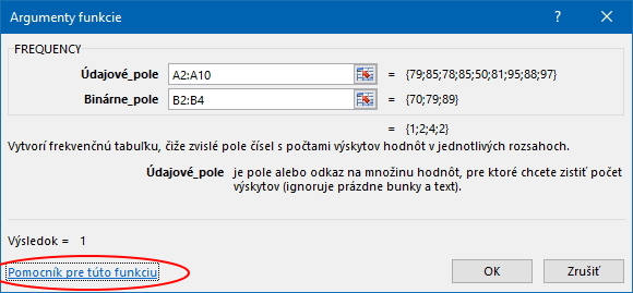

Nič nemusíš ďalej počítať, ide len o iný zápis intervalov, než chceš robiť Ty s pomlčkami.
A nefunguje, lebo ako píše machr55, nielenže môžeš, ale musíš zadať viac (deliče intervalov), než jednu hodnotu do druhého argumentu funkcie.
Prikladám Ti prílohu s vysvetlením.
Je treba si uvedomiť otvorenosť intervalov zľava a uzavretosť sprava.
(Ak chceš zmeniť platnosti krajných hodnôt, t,j, uzavretosť zľava a otvorenosť sprava) uprav hodnoty intervalov o 1)
Farbami máš naznačené jednotlivé čísla stĺpca A spadajúce do intervalov definovaných v stĺpci C
Ďalší stĺpec obsahuje počty čísel spadajúcich do daných intervalov, t.j. máš tam o 1 interval viac, pretože skúma i počet čísel, ktoré sú nad hranicou.
Tento výsledok však dosiahneš tak, že vzorec zadáš ako maticový , t.j. označíš všetky bunky, v ktorých budú výsledky (t.j. E1 až E5), zapíšeš vzorec a zadáš stlačením SHIFT+CTRL+ENTER
Pokiaľ použiješ COUNTIFS, môžeš písať rozsahy hodnôt intervalov i do jednej bunky (ako si pôvodne chcel, t.j. s pomlčkou), ale musel by si hornú a dolnú hodnotu vo vzorci vydolovať pomocnými vzorcami, t.j. nájsť čo je pred pomlčkou a to považovať za dolnú hranicu, a to čo nájde za pomlčkou, považovať za hornú hranicu. Dá sa to, ale bola by to zbytočná komplikácia.
P.S. COUNTIFS platí až od Excelu 2007

No veď tak, že ako prvú hranicu budeš mať 15, druhú 20 atď. Prvým výsledkom vzorca bude počet čísel do 15 (pozor, vrátane 15-ky) a ten budeš ignorovať. ČETNOSTI proste fuguje tak, že ako prvý výsledok vracia počet pod prvou hranicou... Preto ako prvú hranicu tam tú 15 musíš mať, inak by Ti do prvého výsledku započítavalo aj čísla od 1 do 14. Ak to tam nechceš mať, musíš na to ísť funkciou COUNTIFS.
Ako som už spomínal, pokiaľ chceš, aby konkrétne 15-ka už patrila do Tvojho intervalu, ako hranicu musíš uviesť č 14 (kvôli otvorenosti intervalu zľava a uzavretosti sprava). Pri druhej hranici 20 bude samotná 20-ka patriť do intrevalu 15-20 a do ďalšieho sa budú započítavať hodnoty 21 a vyššie.
P.S. Áno, predpokladal som, že robíš chybu v zadaní maticového vzorca. Pokiaľ použiješ COUNTIFS, tam môžeš použiť zápis do jednej bunky s následným vyplnením ("roztáhnutím") nadol...
P.S. P.S. Nechce sa mi veriť, že by sa do ČETNOSTI nedali vložiť hranice inak, ako oblasťou. T.j. mali by sa dať hranice vyťažiť aj z Tvojho "pomlčkového" tvaru, podobne, ako som to predviedol vo funkcii COUNTIFS. Ak Ťa ešte teto spôsob zaujíma, nahliadni sem ešte počas dňa, vyskúšam to, až budem na stroji, ak To sem medzitým nehodí niekto iný z Excelfandov...
