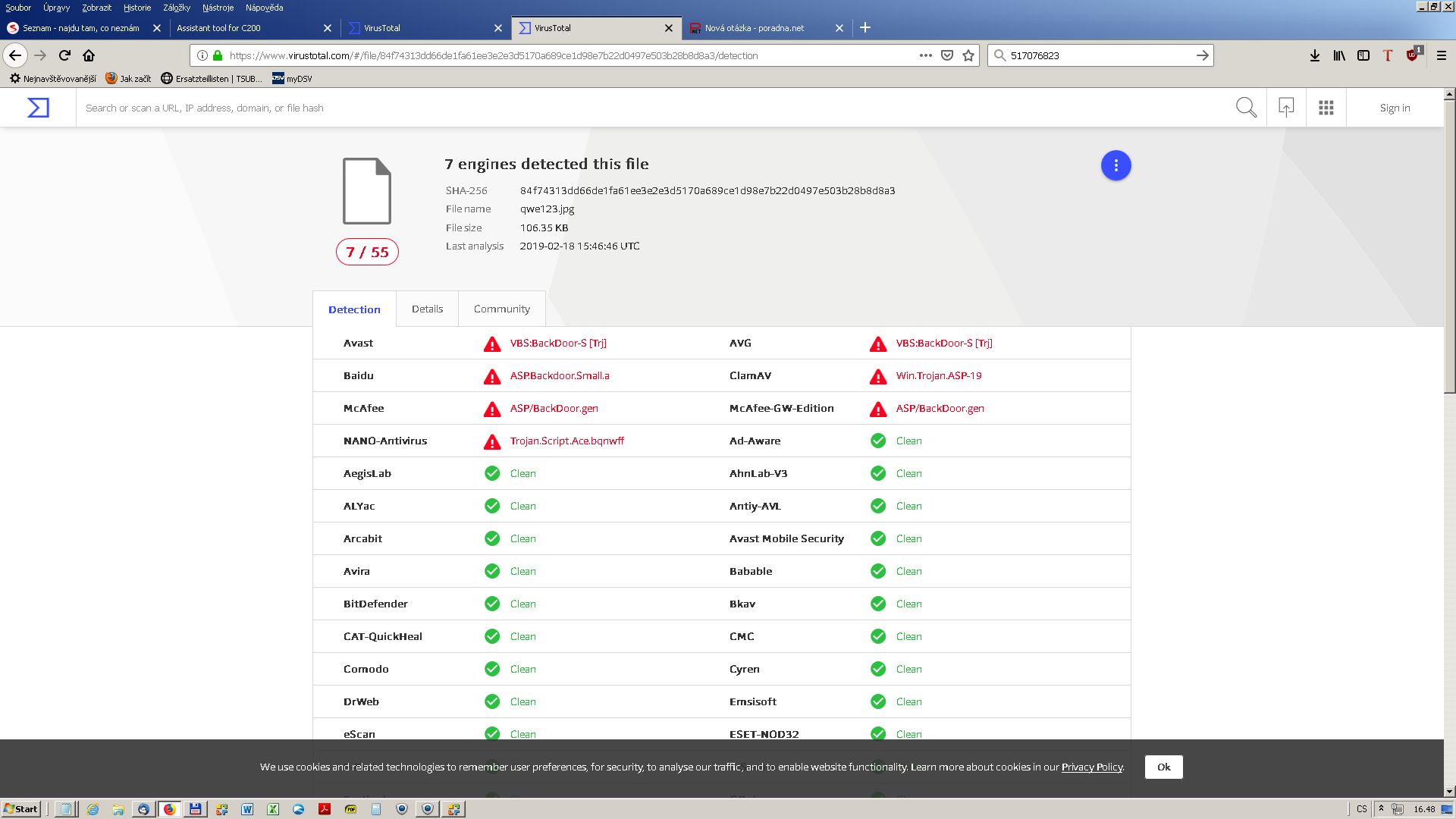

Může být virus/breberka v souboru jpg?
Mám už delší dobu soubor s názvem qwe123.jpg. Teď, když jsem napsal ten název, tak je nějaké divný.
A virustotal mi tvrdí, že je tento soubor zavirovaný - viz obr.
Poklepat na něj v pc jsem neměl odvahu.
Když ho chci v totalcommnderu editovat jako tex, tak začátek je:
<%@ LANGUAGE = VBScript.Encode %>
UserPass="xiaofei" 'ĂÜÂë
mNametitle ="ÄäĂűŐßşÚżÍÖŐĽ«°ć" ' ±ęĚâ
Copyright="Anonymous" '°ćȨ
SItEuRl="http://www.7jyewu.cn/" 'ÄăµÄÍřŐľ
bg ="http://www.7jyewu.cn/webshell/Anonymous.jpg" '±łľ°ÍĽĆ¬,˛»ĘąÓĂÁôżŐ
ysjb=true '
' ŇÔĎ´úÂëŇŃľ­ĽÓĂÜ´¦ŔíŁ¬Ëć±ăĐ޸ĻᵼÖ´óÂí˛»żÉŇÔĘąÓáŁ
Takže je to asi jasné. Ten soubor je na webu a musím zjistit, kde se tam vzal. Pokud dám celý web do…

Slabé heslo v TC nebo v administraci webu? Škodná v PC?
IQ37 18.02.2019 20:28
Extenze jpg nezaručuje, že jde skutečně o obrázek. Vymaž ho a hotovo. Co řešíš?

Však súbor dekompiluj nech vidíš strojový kód. Zrejem nejaký VBjava script s príkazom na spustenie n…

Delší dobu máš soubor s podivným názvem,který se bojíš otevřít,tak na co si ho šetříš?Jak radí Kyncl…
Karel04 18.02.2019 23:00
Karel04
Kde jsi k tomu souboru přišel? Potřebuješ ho? Není náhodou celý jeho název qwe123.jpg.com nebo tak n…
Yarda 19.02.2019 08:47
Yarda
Ahoj, díky za rady. Na ten soubor mě upozornil včera 1 plugin. A našel jsem ho i v zálohách webu. V…
Nol 19.02.2019 08:56

Pokud ho nechceš rovnou smazat, napadá mne finta: Soubor přejmenuj (dej mu třeba koncovku RUM, abys…
Yarda 19.02.2019 09:42
Yarda
opravdu se jmenuje qwe123.jpg hehe, conficker blahé paměti se šířil jako údajný obrázek. dívám se d… poslední
lední brtník 19.02.2019 23:18
důležité je, KDE je ten soubor a jak se tam dostal a CO ho používá. Je nad slunce jasné, že Obrázek…

Delší dobu máš soubor s podivným názvem,který se bojíš otevřít,tak na co si ho šetříš?Jak radí Kyncl-smaž ho a hned můžeš klidněji spát a dýchat.
Ahoj,
díky za rady.
Na ten soubor mě upozornil včera 1 plugin. A našel jsem ho i v zálohách webu. V říjnu 2017 tam nebyl a 10.1.2018 už tam byl. Na web máme přístup 2 lidi. Snažím se přijít na to, jak se tam ten soubor dostal. Oba máme dlouhé a složité heslo a není uloženo nikde v prohlížeči. I přesto, že tam soubor je, virustotal.com označí web jako bezpečný. Po zkopírování souboru jej Eset označí jako čistý. Přesto podle struktury je to něco spustitelného. Takže bych rád věděl, zda se to tam mohlo dostat s nějakým pluginem nebo aktualizací WordPressu.
Pokud ho nechceš rovnou smazat, napadá mne finta: Soubor přejmenuj (dej mu třeba koncovku RUM, abys ho pak mohl snadněji najít) a přesuň někam jinam. Do toho adresáře nakopíruj obrázek JPG přibližně stejné velikosti a přejmenuj na qwe123.jpg. A uvidíš, co se bude dít - jestli se ti objeví nějaká chybová hláška.
Možná ten soubor, pokud je nějaký podezřelý, nepůjde ani přejmenovat ani přesunout.
Máš tam datum, kdy se u tebe ten soubor objevil?
BTW: Připomněl jsem si epizodu z knihy "Marťan" - do kosmické lodi bylo potřeba poslat nějaké pokyny ke změně dráhy, aby o tom nevědělo řídicí středisko. Tak to bylo provedeno tak, že textový soubor s pokyny byl přejmenován na JPG a byl poslaný jako obrázková příloha e-mailu.
Je nad slunce jasné, že Obrázek TO NENÍ, ale skript, který má příponu jpg, jak správně píšeš, ale klidně by to mohl být avi soubor a tak dále až do pochopení.
