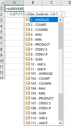

Mám pre Teba iné riešenie:
Pod celú tabuľku si zadaj funkciu SUBTOTAL.
Je to zaujímavá multifunkcia, ktorá z tabuľky vypočítava rôzne funkcie podľa zadaného parametra, pričom na rozdiel od samostatných funkcií zahrnutých v tejto multifunkcii zohľadňuje výsledok filtrácie.
T.j. SUBTOTAL(9;...) t.j. súčet, na rozdiel od funkcie SUM (tiež súčet), zohľadňuje len hodnoty po aplikovaní filtra. Takže:
1: výsledok SUBTOTAL vidíš i pri aktívnom filtri (SUM nevidíš, resp vidíš, len ak ho umiestniš tak, aby ho aktívny filter neskryl)
2: výsledok zvolenej funkcie v rámci multifunkcie SUBTOTAL počíta výsledok len z viditeľných hodnôt filtrácie (SUM počíta súčet aj z riadkov, ktoré sú aktívnym filtrom skryté)
SUBTOTAL obsahuje množstvo funcií, medzi nimi i Tvoju odchýlku.
Takže ak Ťa zaujíma odchýlka pre mužov, zapneš filter "muži" a vo funkcii SUBTOTAL(8;...) t.j. štandardná odchýlka, budeš vidieť odchýlku pre mužov.
Ak chceš vidieť odchýlku pre mužov a ženy, len zmeníš filter na "muži" + "ženy"...
Priemery pre mužov a ženy budeš vidieť vo funkcii SUBTOTAL(1;...) parameter 1 = priemer; pri filtri "muži" + "ženy"...
Odporúčam pozrieť si i nápovedu k funkcii...
Používaj parametre 1÷11
