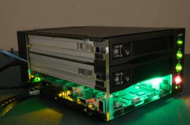

Deska BPI-W2 (s podporou 4K, 2xGb LAN + 2x 6Gb SATA) https://rpishop.cz/banana-pi/1489-banana-pi-bpi-w2.html, cena 2 220 Kč bez HDD.
Myslím že zde je poměr cena docela slušná kde jsme daleko od 8 tisíc Kč (i když za 4 slotový) za RTD1296 + 2Gb DDR4 + podpora 4K (HDMI IN + HDMI out, DisplayPort + USB-C). Na desce je samozřejmě k dispozici i UART a RGMII, nechybí ani RTC pins na baterii. Disponuje i IR snímačem, tak prostředí jde ovládat bez problémů pomocí ovladačky.
[aebc89b7f683ec91a18de18c72a9557582a726d9.JPG]
Pro někoho kdo chce spíš zamereni Router by před W2 byla BPI-R2 s 4xLAN + 1x WAN rozumnejsi volba.
[s-l300.jpg]
(Na desce mám jako OS : Android + OpenWRT)
[88725-bpi-png]
Pro 2x SATA bych ovšem spíš alespoň osobně jak základní desku ITX desku zvolil něco jako ODROID-H2 s CPU Intel J4105 / DDR4 : https://www.hardkernel.com/shop/odroid-h2/ se spotřebou pod 10W. (navic má 2x LAN čímž tradičně ITX desky nedisponují) . HC2 pro 1X HDD na nějaké to malé domácí ukládání bez HDMI stojí doslova pár korun.
