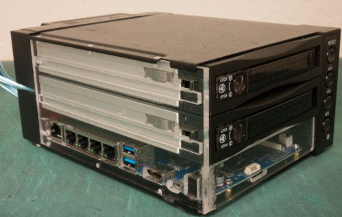

Být na tvém místě, bych místo PC zakoupil spíše něco na architektuře ARM.
Na Plex (plexmediaserver), Web, KODI i jako Android TV i NAS používám BPI-W2 (který má 2x OS Android TV + v pozadi jede Open WRT), jako to můžeme vidět u zařízení typu ZIDOO Z9S, + 2 x port SATA3 pro disky HDD s CPU RTD1296, na tvou činnost stačí něco za poloviční cenu.
(tyto zařízení už mají 2x port SATA 3 s vlastním řadičem kde se nemusíš bát o nějaké omezení jako u krabiček RPI kde všechny porty ovládá jeden Chip)
[89185-bpi-png]
Také spotřeba se u těchto zařízení bude pohybovat okolo 4-10W (hlavne velmi nizka spotreba v IDLE), což je u zařízení co jedou 24/24 jeden ze základních prvků. Také mají port HDMI 2a), b) s podporou 4K*UHD) což u základních NAS za stejnou cenu moc nevidíš.
Video vystup není to nutností, ale kdyby jsi chtěl kompletní samohrajku bude port HDMI určitě k dobru.
