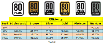

7%
Nebo tak, co to podle tebe vubec znamena to Bronze, Gold a Platine ?
Tady to mas na obrazku :
[90353-powersuply-png]
ale nepotvrdí mi to tu spotřebu
Ta spotreba se pocita podle komponentu ne zdroje.
Ta spotreba bude stejna i kdyz pouzijes Gold na misto Bronze.
Jestli hces vedet, jakou ma spotrebu tak si kup meric do zasuvky a uvidis kolik si bere.
