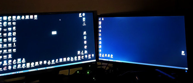

To prosvitani u IPS vadi/nevadi, zalezi hodne na prostredi, a u ruznych panelu je ruzne. Pokud je ko…

To prosvitani u IPS vadi/nevadi, zalezi hodne na prostredi, a u ruznych panelu je ruzne. Pokud je kolem dostatek svetla, neni temer videt - nevadi. Ale kdyz treba v praci vypnu svetla, tak je okamzite videt ze primarni monitor mam MVA, a vpravo sekundarni IPS - fakt velky rozdil. Mel jsem doma roky DELL ktery mel IPS panel, a nijak mi to nevadilo - Samsung co mam v praci je v tomhle ohledu mnohem horsi.
