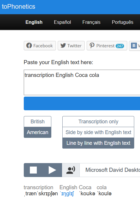

Našel jsen web toPhonetic, což by pomohlo. Jenže to vyplivne zápis v IPA, což je v podstatě stejný problém. Kdo nikdy neslyšel, jak se vyslovuje třeba "ɪŋglɪʃ", tak to stejně ani nepřečte.
Jdu se tedy poptat, jestli někdo neznáte translátor z IPA do "lidské češtiny", aby to z
trænˈskrɪpʃən ɪŋglɪʃ koʊkə koʊlə
vyplivlo "transkripšn (sám nevím, jestli to píšu dobře), íngliš, koka kola".
Všude (i na toPhonetic) je totiž pouze repráček a přehrát rodilým mluvčím, ale kdo neslyší, tak si to nepřehraje. Já to nenašel. Všude jen popis výslovnosti.

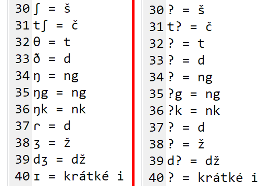

Už řádím se str_replace
Něco ale dělám blbě. PSPad mi nahrazuje ty symboly otazníkem, když zavřu PSPad.
Uloz tu definici v utf-8 s bom
