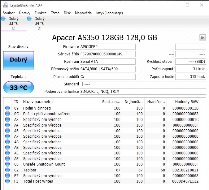

máš sice ssd, ale třeba crystaldiskinfo vyjede nějaký zajímavý údaj. Apacer AS350 128gb ssd - osaď t…
Apacer AS350 128gb ssd - osaď tam dočasně něco normálního, klidně i mechanický disk jestli nemáš rozumný ssd.
