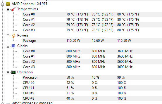

CPU ted lita mezi 20 - 40% a ma 79´C. Mam tu zapnuty Chrome s 10ti zalozkama, Sketchup a KODI. Prikl…

Musíš být pod 60C Nevim jaký máš chladič CPU, jestli nestačí musíš koupit pořádnej https://www.czc…

První vyřeš chlazení a pak to ostatní (pokud nějaké bude) Bud vyčistíš a přepastuješ chladič CPU, n…

I přetočenej FX 8150 @4200MHz cca 160W sem udržel pod 60C, chladič CM212+ https://ctrlv.cz/pZDq

Měl sem Phenom II 955 revC3 @3900MHz NB@2800MHz + Master Hyper 212, CPU sem měl v zátěži pod 60C On…

Možná, to sem nikdy nezkoušel, ale teoreticky, že si v biosu vypnul :Cool'n'Quiet, ale to jede CPU p…

CPU rozhodne nemusí byť po 60°C. Keď som niekedy dávno mal, vlastne u svokrovcov v PC ešte fičí, Phenom II X4 955BE@3,7GHZ (Cooler Master Hyper 212), tak som ho taktol stabilne na 4GHz a to fical pod NH-D14 a max do 90°C, potom to už padalo. Takže 60°C je hlúposť, aj keď prepastovanim a kupenim lepšieho chladiča samozrejme nič nepokazí.
Ono to přesně neni 62C, zaleží jak který CPU, 62-70C se zapne ochrana Cool'n'Quiet(boost a teploty) CPU jede jenom na 800MHz
Nevěřim ti, že tvůj Phenom II 955@4000MHz při 90C měl takt 4000MHz, věřim že ti spadnul takt na 800MHz.
90C - to se ti netočil ventilátor na chladiči
Celý je to nesmysl, co píšeš. Bůch ví v čem si monitoroval teploty CPU.
