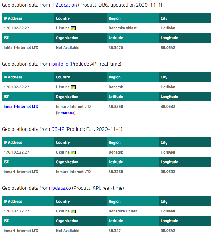

Koukám, že je to nějaká ukrajinská IP...

To je normální, IP v4 adresy dochází, tak poskytovatele skupuji prázdné rozsahy a ty jsou k dispozic…

Nemůže potom ale být problém se zobrazením obsahu na stránkách, které kontrolují, zda je uživatel na…

Ne, protože ta IP je sice z ukrainského rozsahu, ale je registrovaná u nás. A pokud by se nějaký pro…

Ne, protože ta IP je sice z ukrainského rozsahu, ale je registrovaná u nás. A pokud by se nějaký problém vyskytnul, snadno to vyřešíš s podporou. Ale už před tebou to řeší poskytovatel, který rozsah nakoupil, protože on by s tím měl větší problémy.
