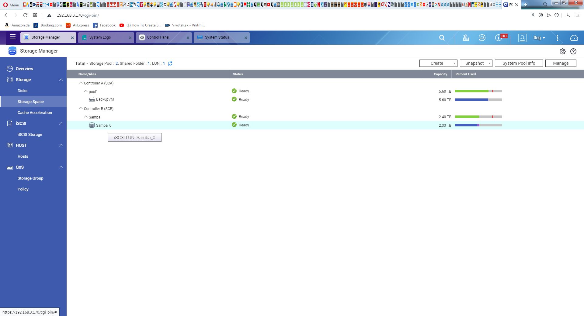

Tu mas ukazku ako jednoducho mam rieseny QNAP u klienta, jeden iscsi lun a jedna NFS jednotka.

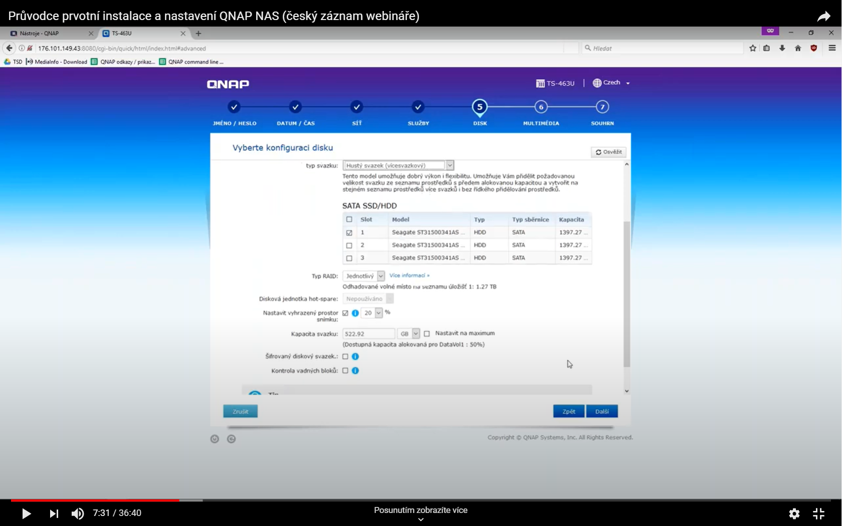

(používání screenů z cizích webinářů je tak trochu na pytel. nesedí ani tvé konkrétní údaje, ani verze os na které to demonstrují)
Tak ve svazcích jsem si trochu jasno udělal, vždy je něco za něco, nejjednodušší je staticky, ovšem neumožňuje snímky a tudíž i ochranu před ransomware, nejpružnější je tenký, ale ten zase neumožňuje záchranu dat přes Linux. Asi nejvhodnějším kompromisem bude hustý svazek, ovšem nějak nechápu, proč při vyhrazení 20% disku na snímky zůstane k dispozici jenom 50% disku, viz. obrázek:
