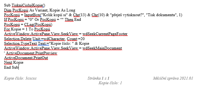

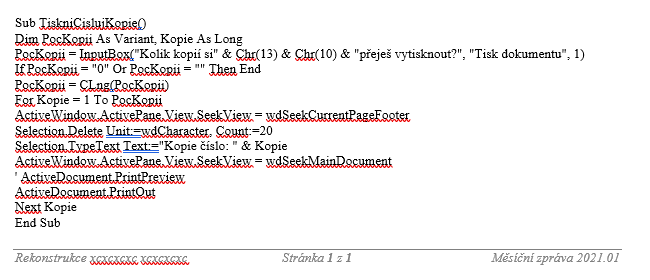

Každý měsíc tisknu několik mnohostránkových (20 a více) dokumentů v pěti kopiích s tím, že každá kopie musí být v zápatí očíslovaná. Z lenosti jsem použil VBA makro, které sice funguje bezvadně, ale rozhodí zápatí, viz obr. Dovedli byste mi poradit jak to zaonačit aby číslování bylo na druhém řádku zápatí, ideálně centrované?
