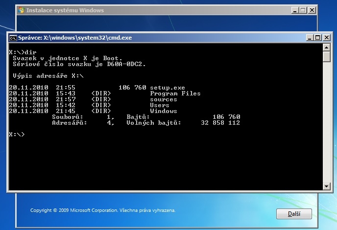

Ale kdyz dam prochazet pc vidim jednotku X (boot) a vni programfiles, win atd To je tá vytvorená in…
pme 17.08.2021 20:21

Instalačku tak nevidíš, ale když z ní nabootuješ a dáš si Shift+F10 a v tom Command okně se přepneš…
To je tá vytvorená inštalačka? Keď si otvoríš ozajstnú inštalačku ISO WIN, žiadne také adresáre tam nie sú... Myslím, si, že nemáš vytvorenú inštalačku, ale niečo iné...

Inak som skusal boot mode uefi/legacy ale rovnako ako v tom linku, ani v jednom nastaveni som to nerozbehol
V biosu příkazový řádek nespustíš. Já myslel, že už máš Win nainstalovaný - četl jsem jen začátek věty "Podarilo sa...". :-)
Celé vlákno už je dost nepřehledné, popravdě moc nechápu, co pořád řešíš. Jak vytvořit instalačku Win7, jak nabootovat a nainstalovat ti už kolegové výše napsali....
