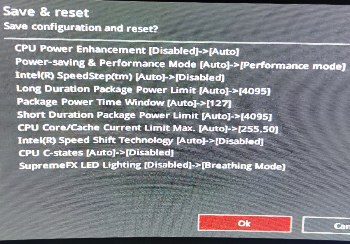

Problém nastal, až když jsem CPU nainstaloval do svojí desky ASUS ROG STRIX B360-H GAMING, protože jsem zjistil, že na takhle žravý procesor nestačí - výsledky v Geekbench 5 mám v single-core okolo 1300 a multi-core cca 7500 bodů, single je ok, ale výsledky v multi měly by se pohybovat okolo 8500. Rozhodně jsem věděl, že chipset B360 není na žádné taktování, ale myslel jsem si teda, že si deska s procesorem v defaultu poradí lépe. Takže v multithreadu je výkon o cca 12-15% pomalejší, než by mohl být. Na vině budou asi nedostatečné napájecí kaskády.., ale tak co bych čekal od desky, která v době prodeje stála 2700 Kč s procesorem za 14 000 Kč, že? :-D

1) aktualizoval jsi BIOS ?
2) podle me spíš nestíhá chlazení proto máš míň bodů. Procesor je spíš na adept na vodníka. Jmenovité TDP je hodně překročeno.
https://www.google.com/url?sa=t&source=web&rct=j&url=https://www.tomshardware.com/reviews/intel-core-i9-9900k-9th-gen-cpu,5847-11.html&ved=2ahUKEwiD7vqzo7L3AhVB57sIHQgUBAIQFnoECA0QBQ&usg=AOvVaw3QHx_YjdfajEb2lo2Lg-nw
Zkus oddělat bočnici nech do pc foukat stolní ventilátorna uvidíš.
3) desky obecně se snaží cpat do procesoru větší napětí , kolikrát mu ještě v zátěži přidají. První bych zkusil tuhle funkci zrušit a vyzkoušel bych následně i snížit napětí třeba o 0.05 nebo ,0.1v.
U asusu by se to.mohlo.jmenovat loadline calibration.
