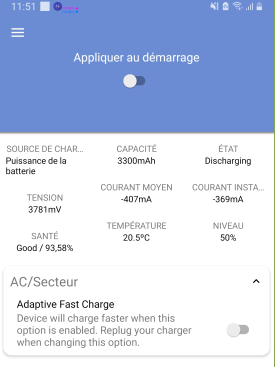

I potom co jsem menil v mem Samsung note novou baterku a dodrzuji to, baterie ma po roce lepsi zdrav…

hKtweaks https://github.com/corsicanu/hKtweaks [94177-note-png] Na mem to nejde policko baterie mi c…
