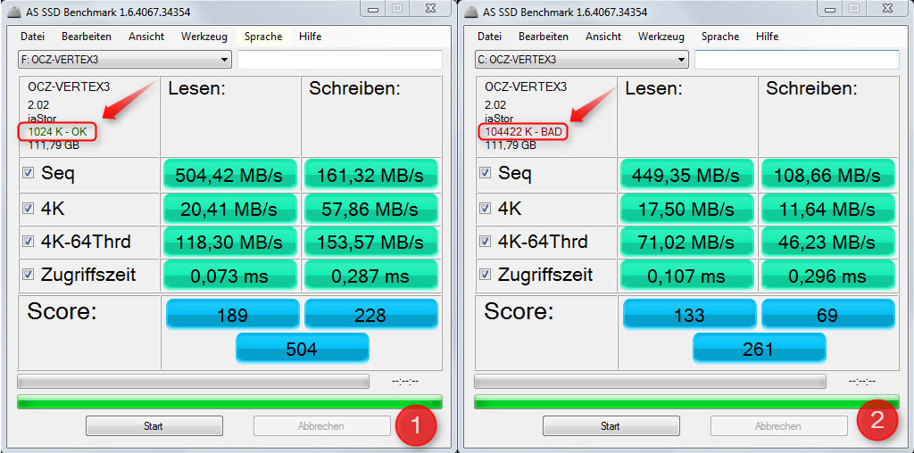

Fungovat to bude, jen je vhodné si pohlídat zarovnání oddílů.

Jde o to, aby při klonování HDD -> SSD byly správně zarovnané oddíly. Ono to bude fungovat i tak, al…

Zarovnání můžeš po klonování zkontrolovat např. pomocí AS SSD Benchmark.
